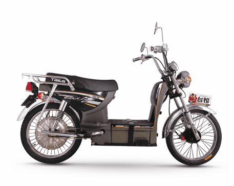

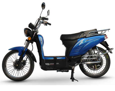

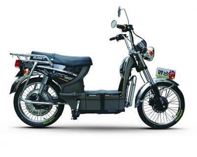

С учётом выявленных недостатков было бы интересно пощупать такой:
Руль, вилка, фара, спидометр, задняя подвеска, сиденье, зеркала... Тот, что в середине, продаётся в России, но дорого что-то. PS. Колёса маловатые - 17.
Genadi
Ну, судя по ящику для аккумуляторов, запас хода и скорость будет такой-же как и на нашем танке.
Радует, конечно, серьёзный свет и амортизация. Масса, наверное, будет поболее 80 кг.  :-D
oldromantic
У китайцев написано - 68 кг, у наших - 98  %-) Была бы цена поменьше. Самая низкая (какую нашёл) - 43500.
