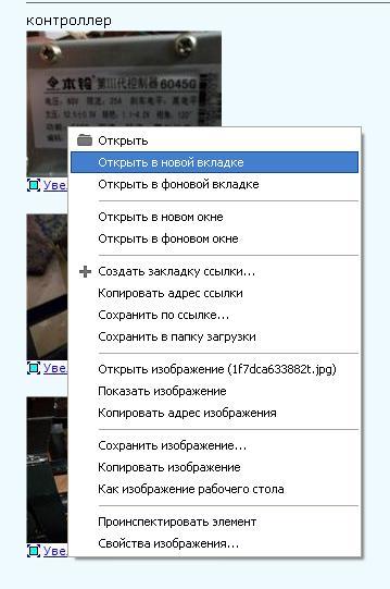

Цитата: crond от 03 Дек. 2012 в 01:33
по контроллеру нужно крупные снимки, а не это
открыть в новом окне, можно еще ссылку открывшиюся подредактировать (убрать  .html) и будет большая картинка без рекламы.

 небольшой ход у вилки есть - но пружины снаружи имитация. У моего сигнализации нет - проверил. Насчет картинок я думал так будет проще - но если надо выложу в оригинале , там нажимаешь на картинку и получаеш большое  фото. А реклама у меня вся блокируется  :-D
