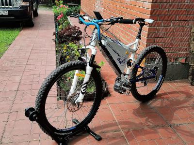

Cube Reaction Hybrid One, Bosch Gen4

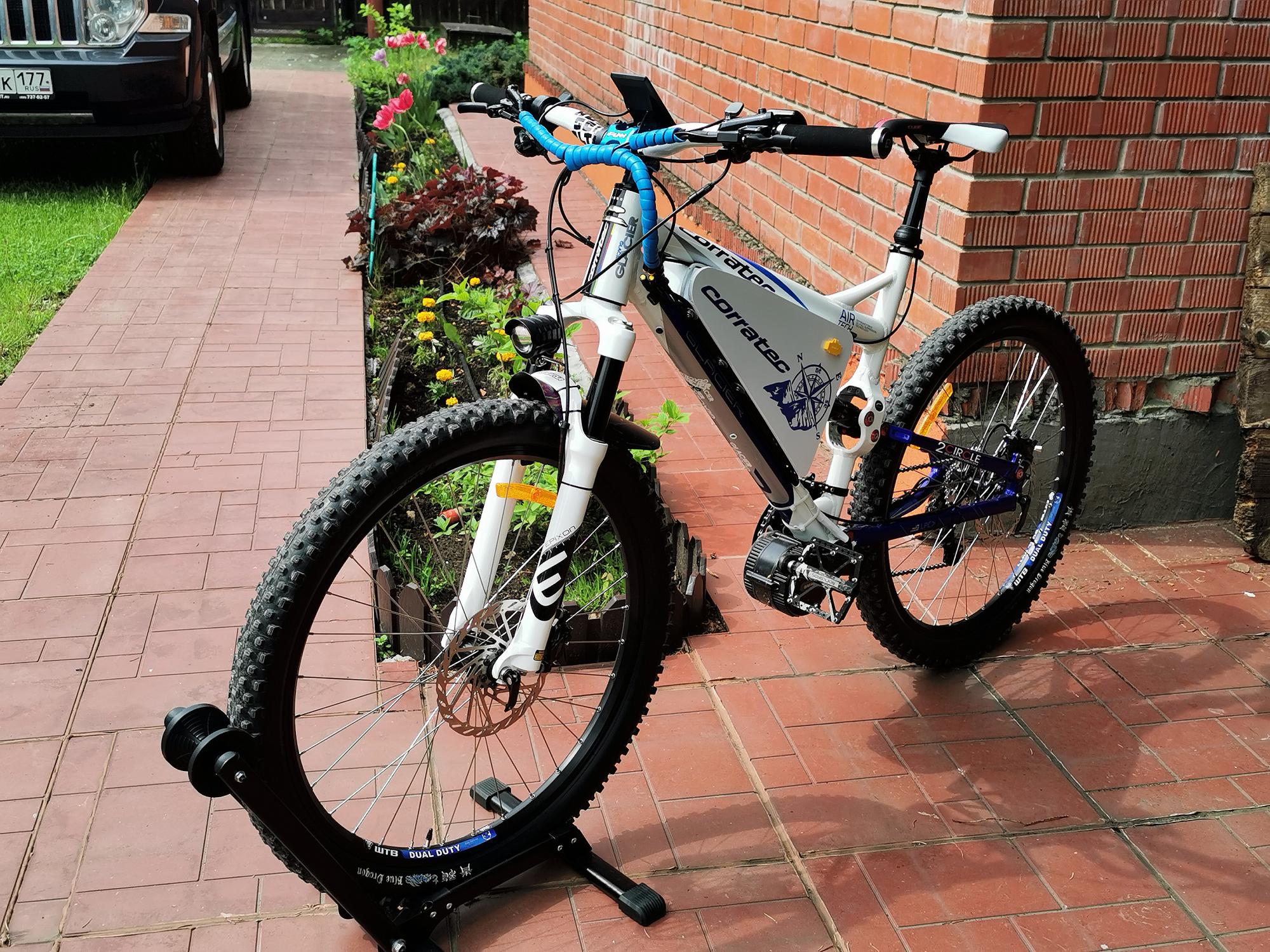

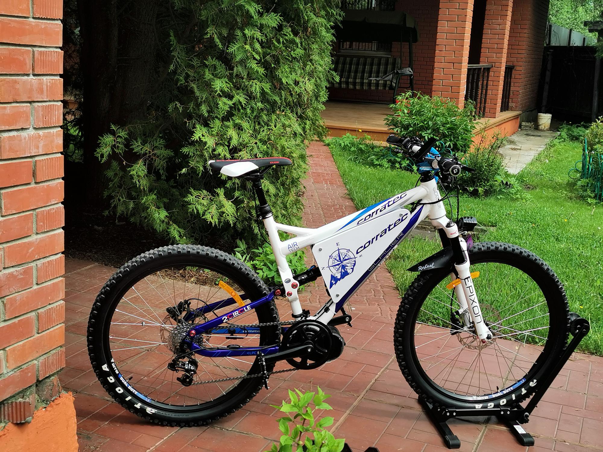

Corratec AirTech Glacier, BBSO2B

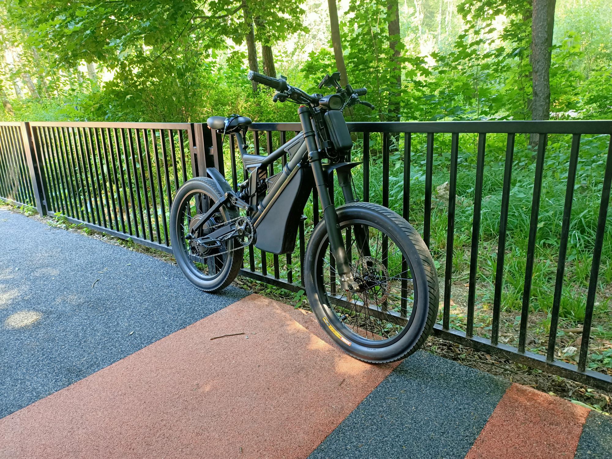

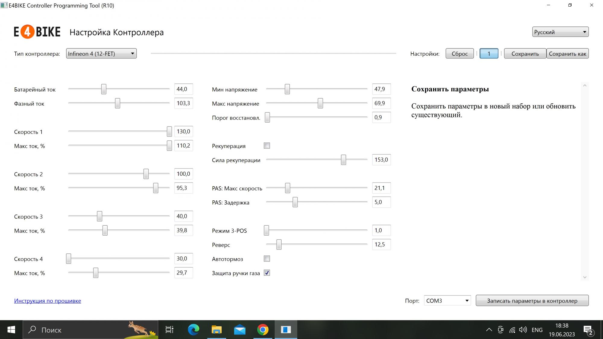

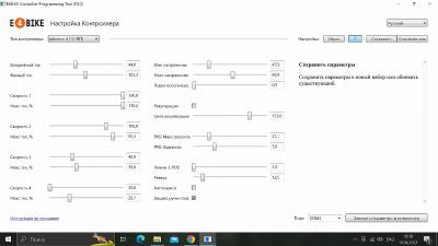

На базе Stark devolution (2006-2007), 60v 29a/h, Infineon 4 выставлен на 40/100, ДД номиналом 1500w, вес 37.
Батарейный на 44 выставил, фазный 103 + обод назад 24 на днях поставлю с резиной 3.0, повеселее будет немного:)

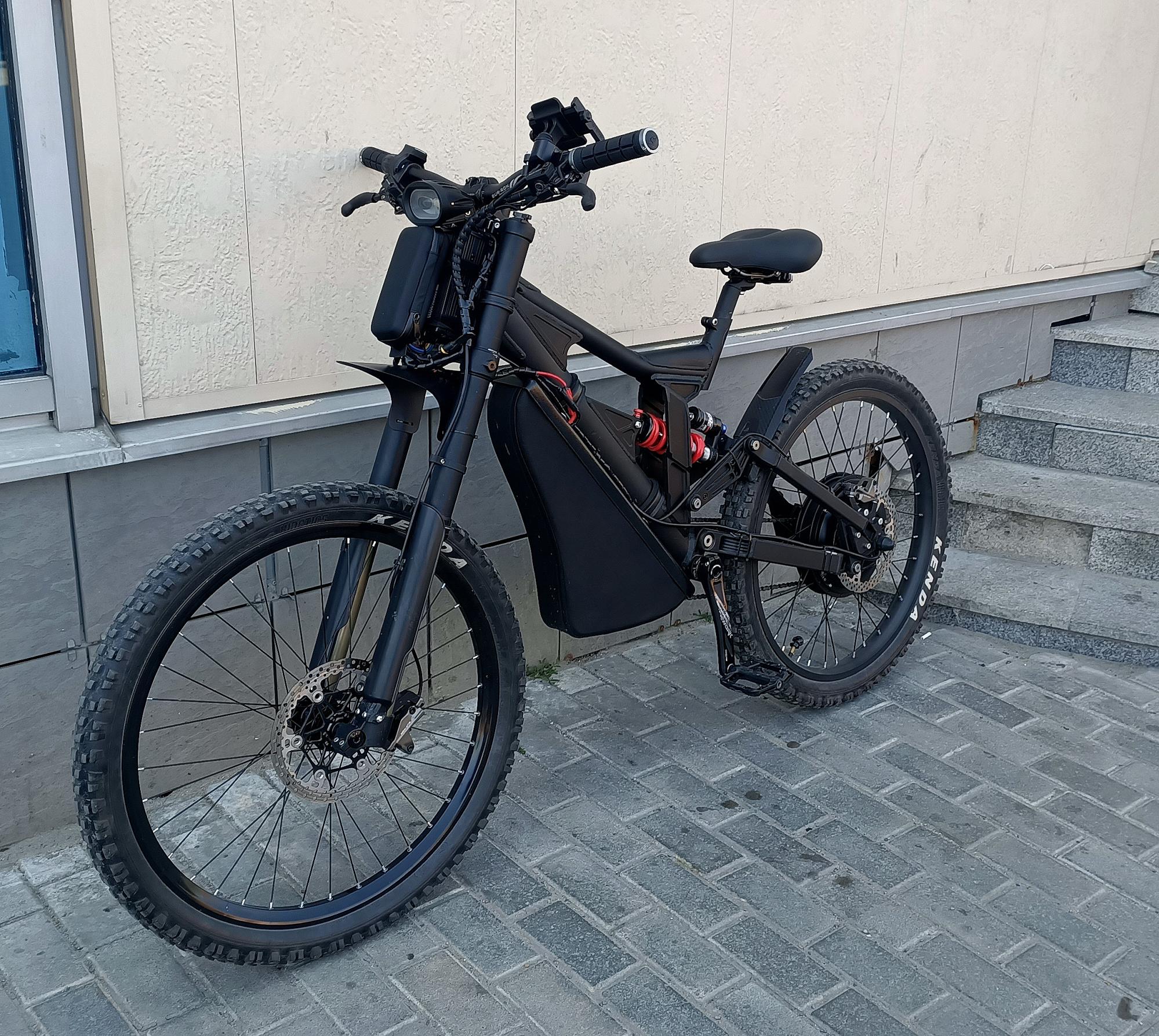

LuiDeClermont
Перешёл на 24 колеса и Kenda Kraze, еле влезли. Ну и аморт 240 по осям, теперь сзади 250мм хода.

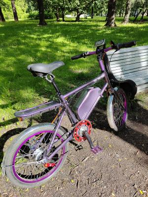

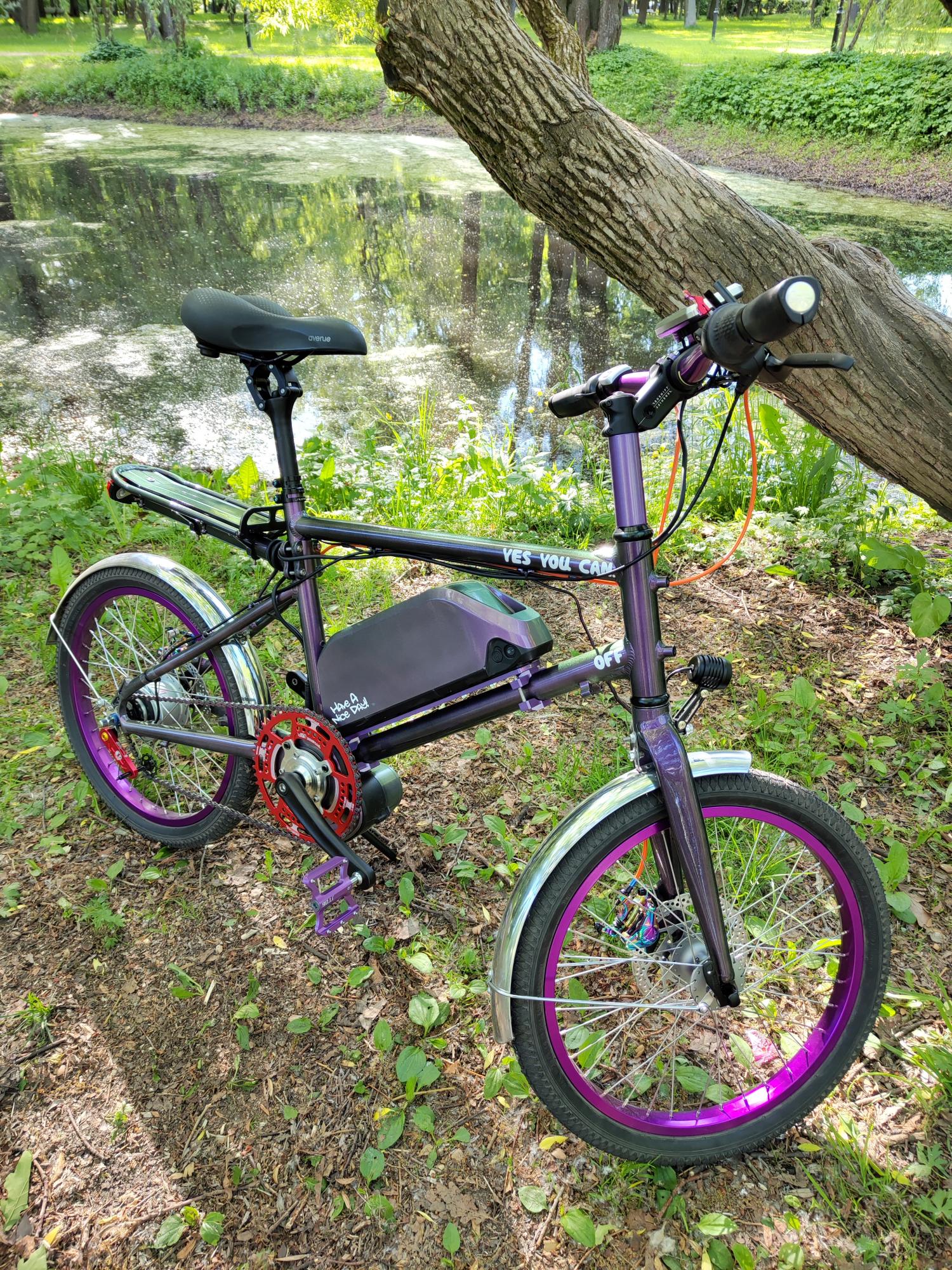

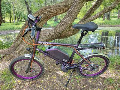

Когда-то собрал ребенку велик. Но дети вырастают и наткнувшись на него в гараже понял, что это произошло, а мотор-колесо я делал с учетом того что потом соберу себе складной поджопник.
Потребность уже назрела, поэтому купил в триале то что там было - outleep rio 2022 (модель 23 смотрел, чота совсем дешмански сделана, наверное санкции)
Пару часов чтоб запихнуть и обработать молотком/напильником и готово. Сумку под батарейку пока оставил старую, туда же и контроллер. Мотор  тяговый, максималка 20-25, зависит от заряда, зато в горки тянет. Вес 19.5кг. Колесо сзади 2.3" - максимум что нашел тогда для 20 радиуса. Переднюю покрыху позже сниму с детского вела и поменяю, т.к. 1.7" на доноре не то, мяса мало для гравия и грунта.

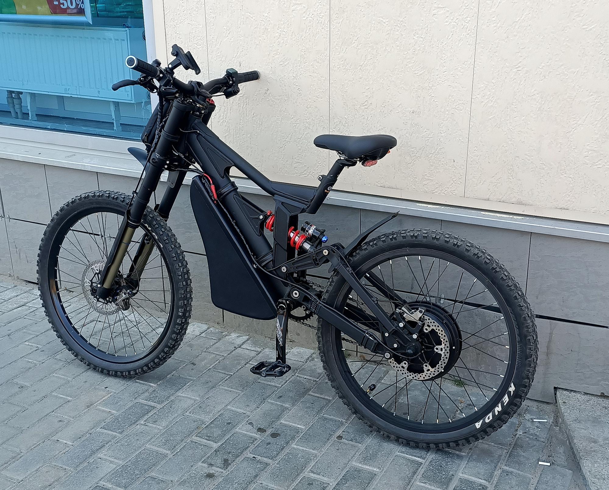

LuiDeClermont
Поставил Mxus 3000 turbo 4t вместо 1500w на свой пепелац, впервые ощутил что такое тяга и ускорение на электровеле, разница огромная + не греется и рекуперация мощнее стала, нравиться. Под 135 дропауты рамы Stark devolution 2007 года залез хорошо.
Сейчас вот контр подстроил ещё немного.

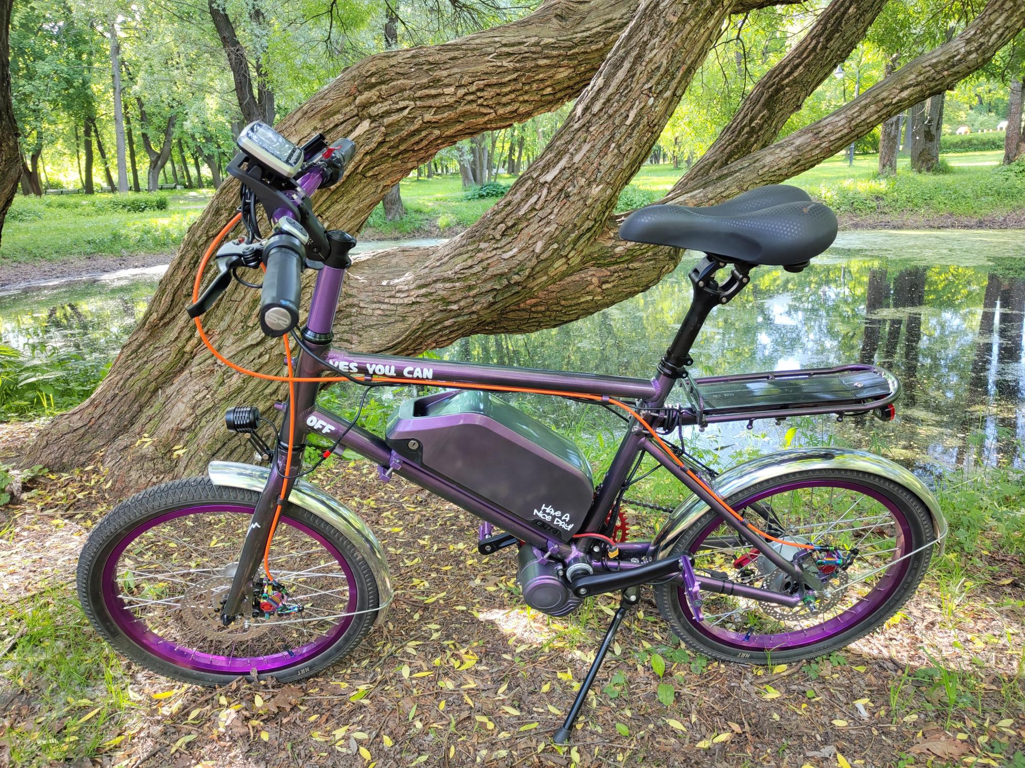

PAROVOZ01
Just start mini bike. 36V, 5.9Ah, 350Wt.
PAROVOZ01
Ubike mini 8 . 48V, 17.5Ah, 500wt. Вилка ZIG-ZAG от бмх, мотор от Kugoo m4 pro.
