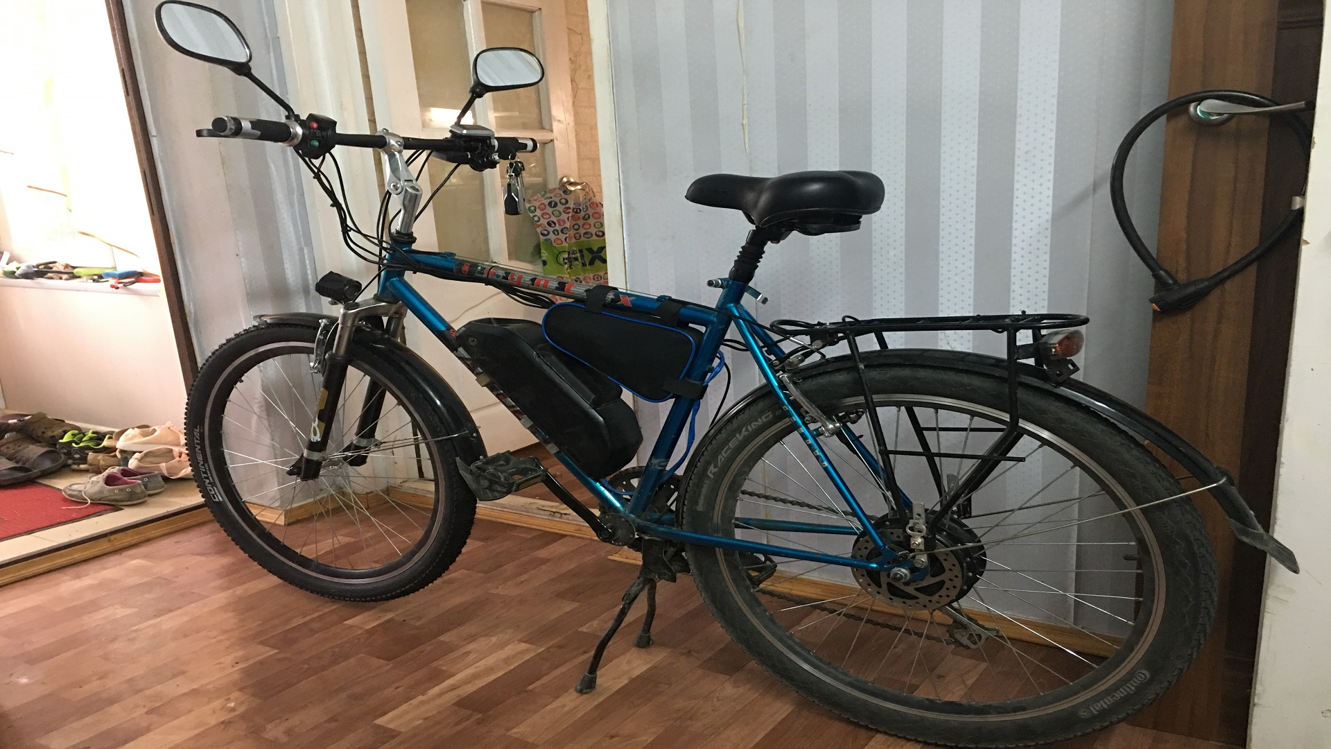

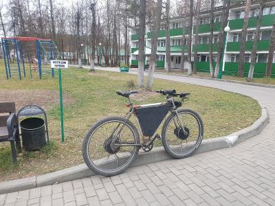

На базе Trek 3900 (2008 г.в.).
Комплект с Али:  36 В,  500 Вт,  12 Ач.
АКБ закрепил оригинально, на фанеру*8мм. Фанеру прищелкнул двумя хомутами для полипропилена к верхней трубе рамы.
Т.к. часто таскаю самодельный велоприцеп на дачу и рыбалку, понял, что хватит надрывать ляжки! )) Пора бы электрофицировать этот раритет.
+ велоприцеп одноколёсный самодельный

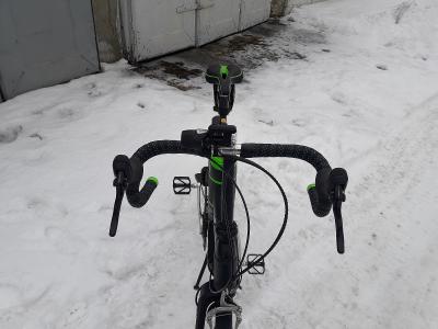

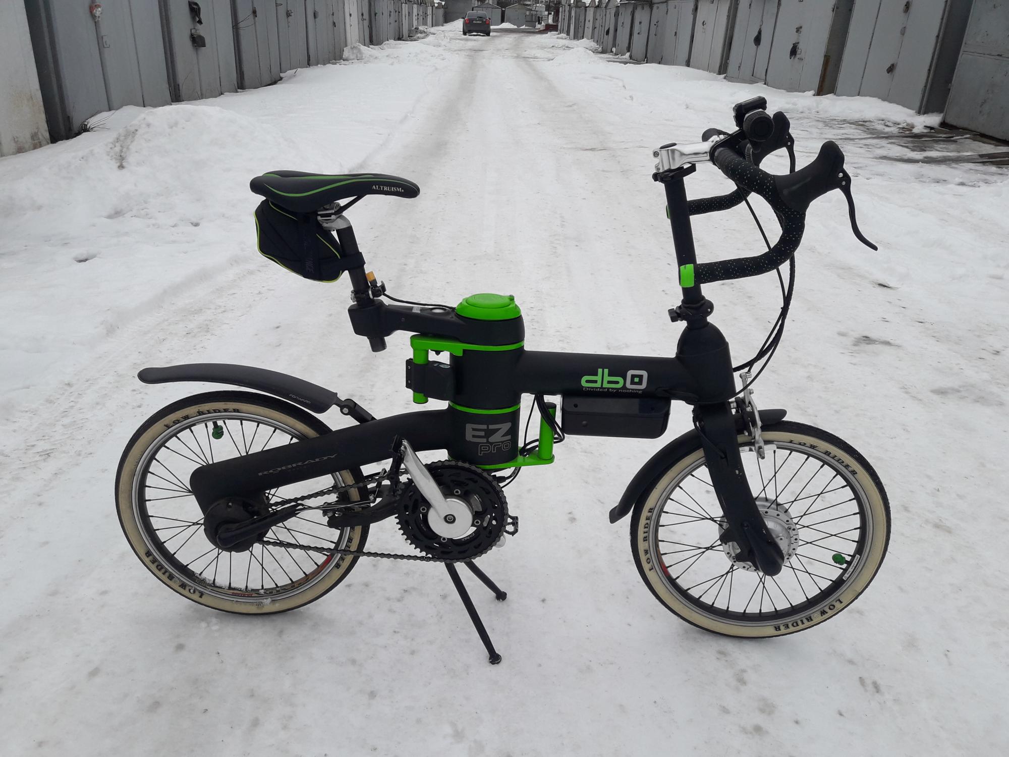

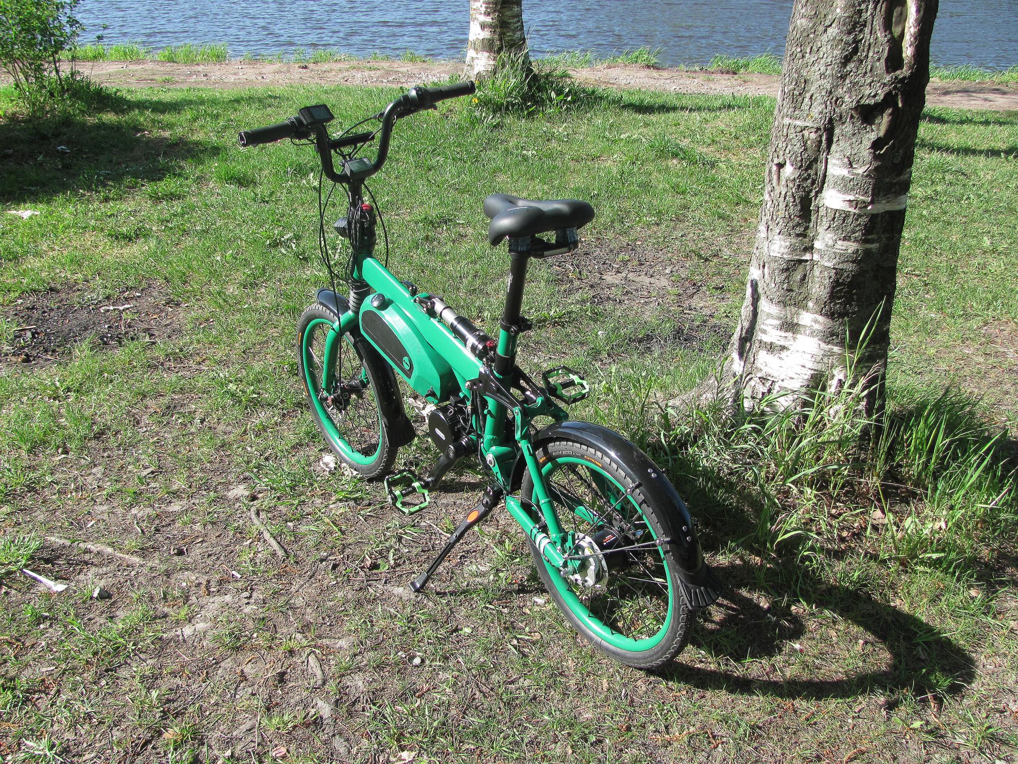

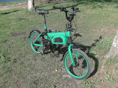

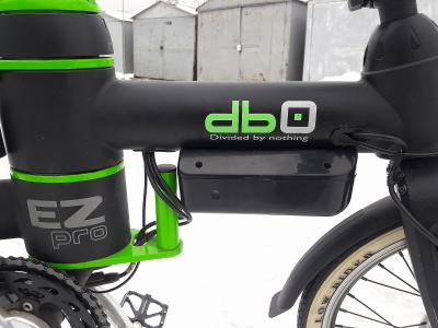

База RobBrady EZ DB0. Заменена электрика, руль и мелочи всякие.
36В, 350Вт, 15А\ч. Скорость до 35 км/ч, пробег до 60 км. Вес 24.7 кг.

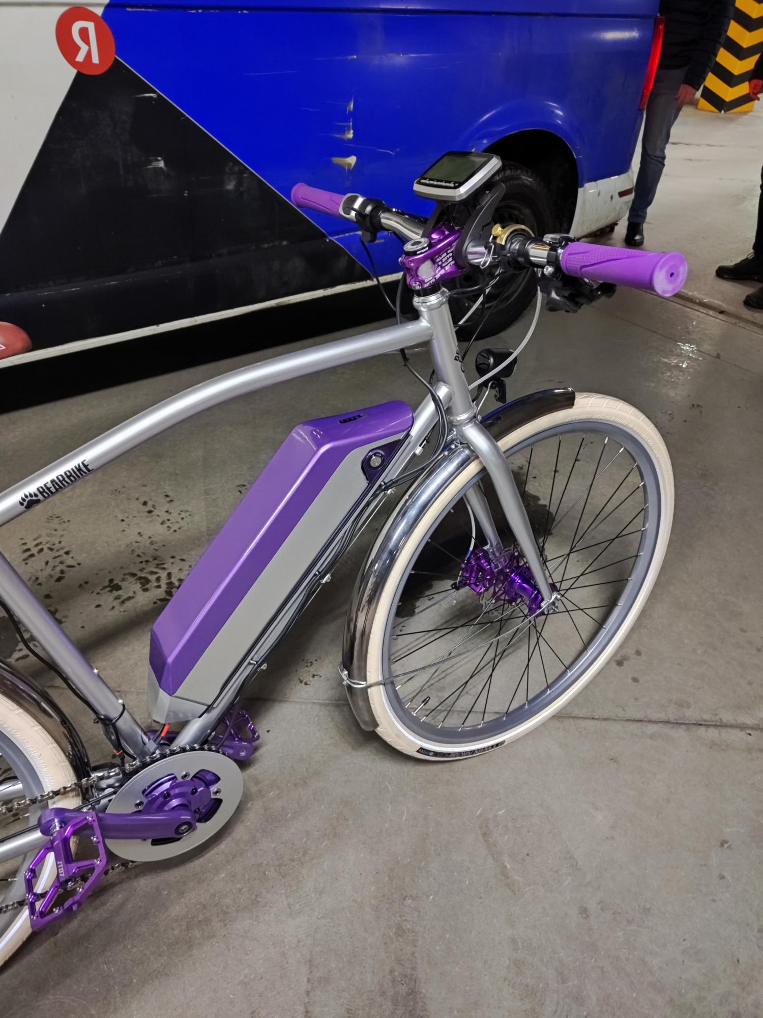

BearBike Perm + TSDZ2 500w/48v + 48v18ah + Alfine8s

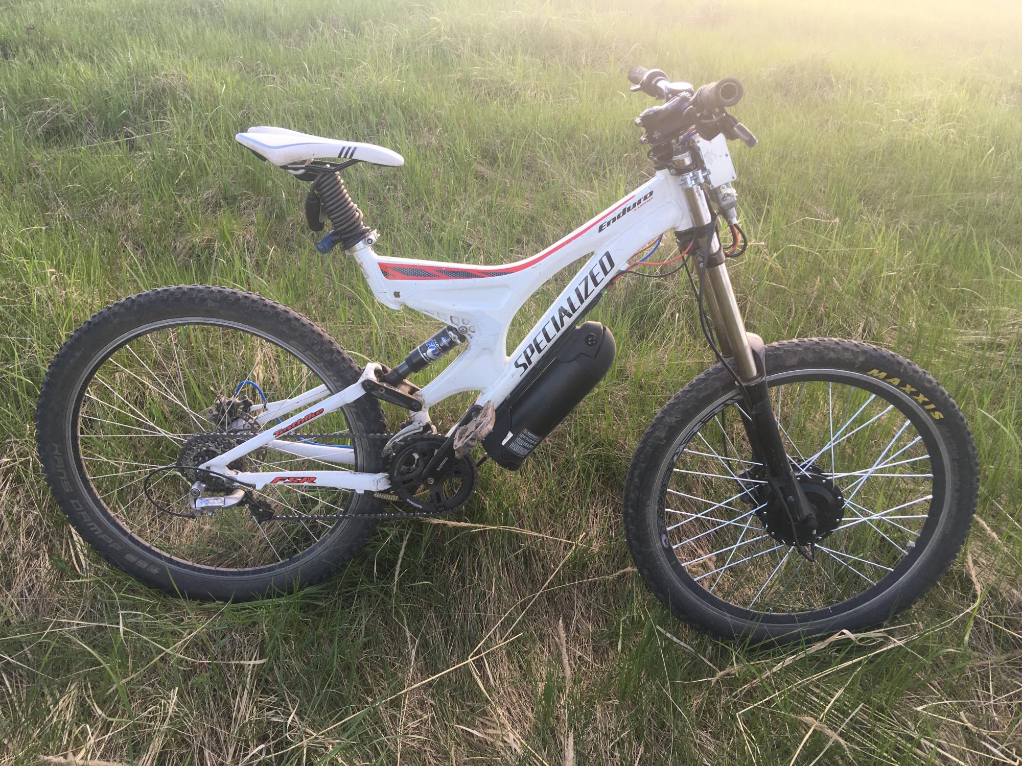

. Specialized Enduro FSR 26
