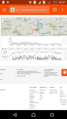

кстати ваша  "strava" требует регистрации, низнаю как -кому,но у меня аллергия на регистрации в ненужных сетях,а посмотретьсна ваш конфиг было бы интересно.

[user]неволшебник[/user],  не смотрите на Вт . Это велосипедная програмка и она считает нагрузку для спортсмена-шоссейника. )))
Номинально движок 500Вт с питанием от 36-48В.

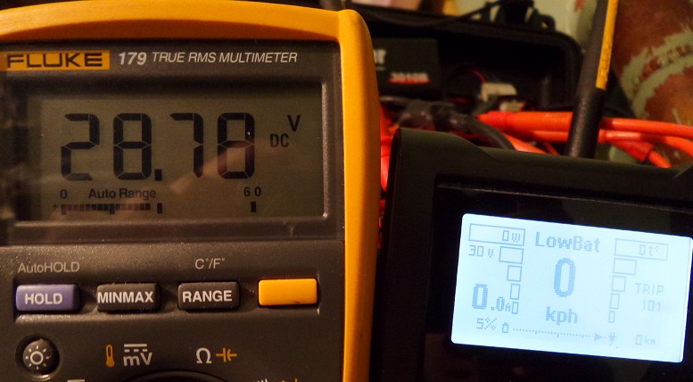

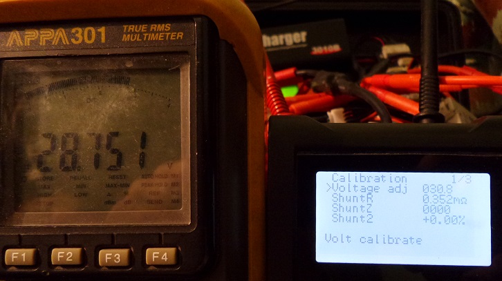

Возвращаюсь к своей проблеме! Начало https://electrotransport.ru/index.php?msg=840593
Отмечу сразу, что прошивку дисплея и контроллера установил последней 9 версии (9g4), но изменений никаких не произошло!
Вкратце суть проблемы: максконтроллер показывает не правильное напряжение батареи на своем дисплее в левом верхнем углу. Разница от действительного напряжения батареи составляет 2,3В! Произведено измерение напряжения батареи двумя мультиметрами и оно в действительности соответствует 28,7 (28,5) В, а максконтроллер на дисплее отображает как 30,9 В причем выставить ниже этого значения в настройках калибровки напряжения я просто не могу (не опускается вообще, больше сделать можно, а меньше нет). В чем причина такой разницы в показаниях вольтметра макс контроллера? И как можно исправить это самому?
Жду помощи.
Прилагаю фото показаний мультиметров и дисплея макс контроллера.
[user]Xela[/user], А какое значение стоит в Discharg cutof?
И V softlimit?
Xela
И V softlimit?
в Dischg cutoff стоит значение 57В. АКБ 16s разбита на две половины по 8s. Для примера неисправности подключена одна половина. Вторая половина заряжается.
V softlimit 000,8В. В мануале об этой настройке ничего не сказано.
Жду ответа.
[user]Xela[/user], Если у вас батарея 16S, то зачем устанавливать (нижнюю) отсечку на 57В?  O_O
Я бы для начала выставил корректно все пороги, вкл. емкость батареи.
Я уж потом разбираться с калибровкой напряжения.  ;-)

Подскажите пожалуйста каким образом показания нижней отсечки влияет на определение вольтажа макс контроллером? И какое оно должно быть в данном случае?
А зачем думать, как влияет? В любом случае, надо ставить корректные параметры (батареи), а не взятые с потолка.
Я этот контроллер не создавал, как влияет - не знаю. А техподдержка от Адаптто, здесь отсутствует, практически.
Знаю, что в свое время не мог установить нужную мне емкость батареи (упирался в некое фикс. значение, как вы  - с напряжением)
Пока не скорректировал этот параметр в калькуляторе пробега.
Похоже вы Discharge cutoff путаете с параметром HV cutoff
Рекомендую перечитать инструкцию.  :kidding:
