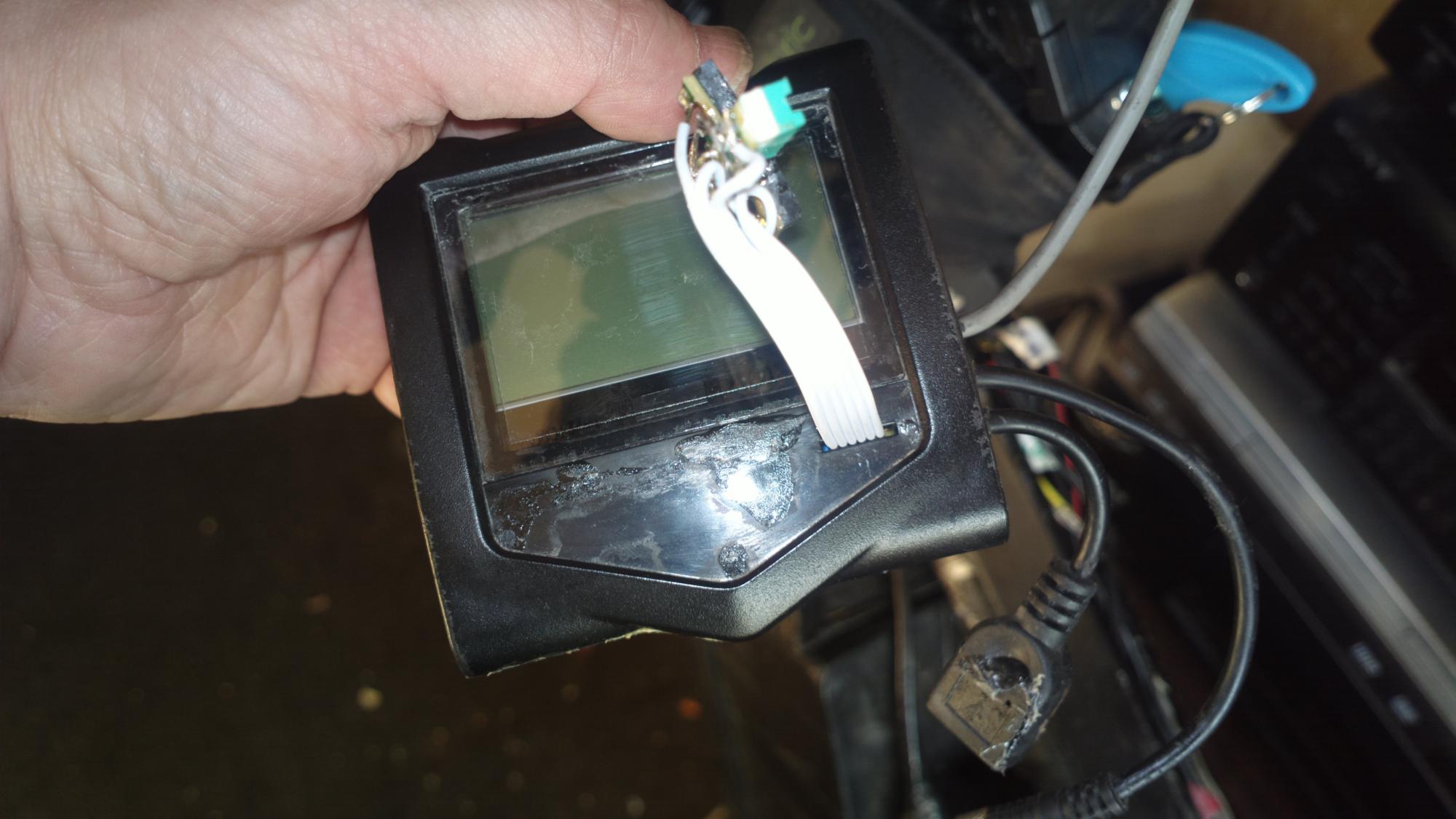

После ухудшения работы верхней кнопки (дисплея), решил попробовать сделать джойстик, по примеру некоторых наших коллег.
Поискал такой джойстик в онлайне, ничего подходящего не нашел.
Разобрал мышь, на скорую руку склеил пятикнопочный джойстик из микриков. Даже не джойстик, а крестообразную панельку:
Ленточный кабель взял от шлейфа БМС и в этом была принципиальная ошибка  :ah:
Он неплохо пролез в соотв щель:
Но с подпайкой к полоскам коннектора возникли проблемы:
Зазор между дорожками скрылся за "бревнами" залуженных проводов, рисковать не стал, психанул и съездил за недешевой панелькой в офис Адаптто.
Заодно купил новую БМС, чтобы не парится с ремонтом старой. :facepalm:

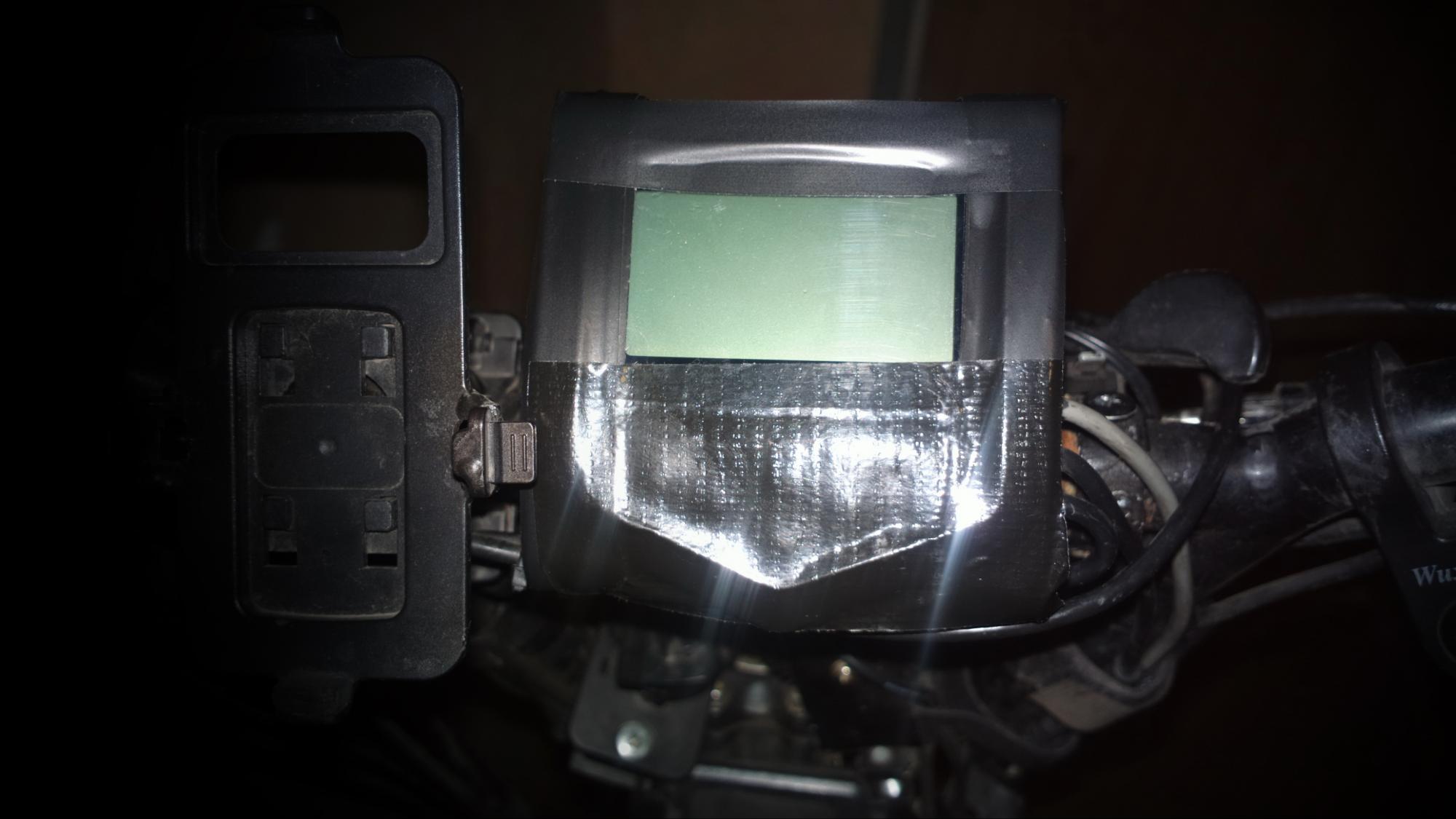

На дисплей наклеил поляризационную пленку и наконец-то реализовал свою давнюю мечту - обмотал дисплей изолентой.  :eureka:
А то был слишком красивый, привлекал ненужное внимание.
Да и герметизация повысилась.
Все-таки родной клеевой слой не рассчитан на столичную непогоду с едкими реактивами в дождевой воде.
Сейчас все кнопки работают четко, хотя с джойстиком было бы веселей.  ;-)

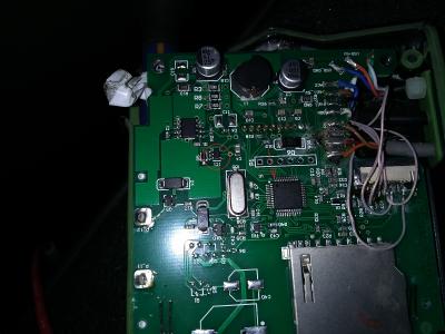

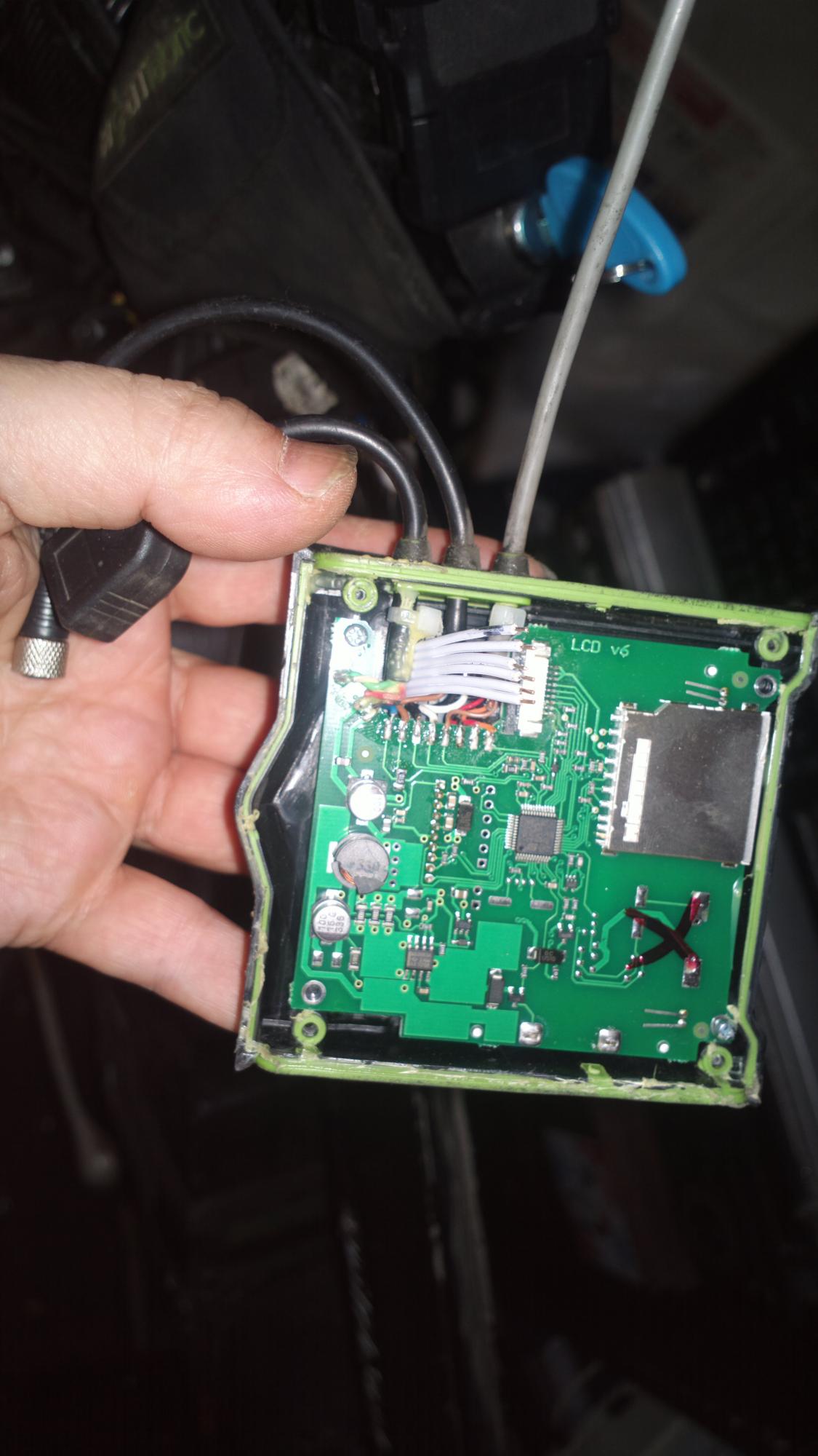

Моя попытка сделать кнопки окончилась дорогостоящим провалом :ireful: . В начале всё шло хорошо купил микрики с длинной кнопкой, просверлил отверстия, надёжно зафиксировал всё на термоклей, даже удалось аккуратно припаяться к разъёму шлейфа проводом мгтф  :exactly:. Всё проверил и удачно поехал.
Но на кочках отвалился провод от кнопки вверх и замкнул на контакты дисплея. В итоге похоже сгорел микропроцессор. В общем вот эта нога микросхемы стала звонится на землю, а элемент под названием ic1 стал сильно греться, напржение на выходе 0.66в. Перерезал дорожку к микропроцессору и нагрев прекратился, а напряжение поднялось до 3.3 В.

Мы сразу после припайки промазали на момент для фиксации. Так же оставлена выборка кабеля сантиметров на 5 и сам он завязан в узел, который ну никак не сможет покинуть дисплей через собственный вывод. Но вообще да, паяться туда мука. Поэтому и надо придумать где-то переходник со шлейфа. Разъем же вот он, есть
