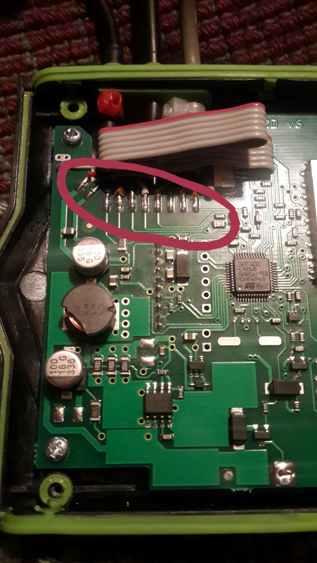

mevial
Идеальная переделка, так же порадовало, что адаптто стали ставить стяжки, а то в моей версии даже стяжек не было. Толстый шлейф это замена штатного плёночного? Мне казалось там вся клавиатура вместе со шлейфом сделана алюминиевым напылением, по крайней мере шлейф точно не медный.
Lion
А он всю клавиатуру поменял, поэтому пришлось колхозить шлейф

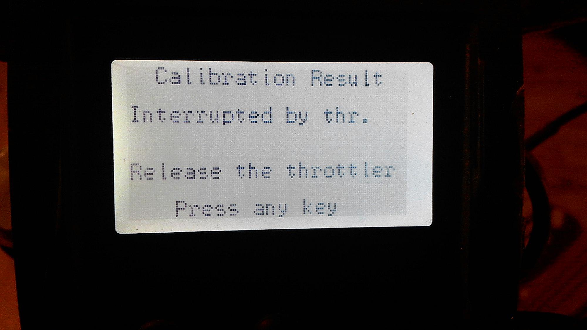

игорьигорь
Поставил 9 прошивку на мини е. Пытаюсь автодетектить,  нажимая на газ, а он:
Может у меня ручка газа сдохла?
Китайский фэт двухподвес, контроллер markII, МК 1500w, 51В 29АН.
Big Hit, Mini-e, Крошка, 74В 29АН.
klyushkov
[user]игорьигорь[/user], ручки газа и тормоза калибровали?
игорьигорь
Сначала автодетект, а потом калибровка. И реген я на всякий случай отключил. Или я не прав.
Lion
не прав. уровень регена убери за пределы ползунка. Отключение регена не работает с 8-й прошивки
игорьигорь
 Съездил в адапто. Оказалось у меня устаревший монитор. Без лишних слов мне его перепрошили стало все нормально. Заодно по мелочи подремонтировали вел (как они сказали доп услуги) за приемлемые деньги. Без лишних слов. Как здорово, что живёшь в Москве.
