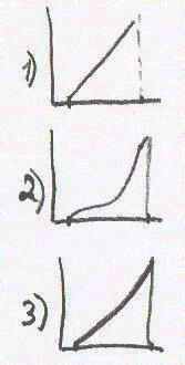

[user]Adaptto E-Drives Lab.[/user], [user]jeka[/user], возможно ли появление в новой прошивке функции изменения прогрессии ручки тормоза (рекуперации)(?) ,возможно выбрав один из вариантов графического описания прогрессии,типа:
пс.скромно напомню о возможно забытой вами функции отключения подсветки дисплея (с кратковременным включением по нажатию любой кнопки на дисплее).спасибо.

[user]mevial[/user], скромный вопрос как возможно более опытному владельцу миника --- можно ли какими-нибудь хитрыми манипуляциями настроить прогрессию ручки регена\тормоза, так что бы при начальном движении ручки томожение нарастало медленнее?

[user]неволшебник[/user], controller setup-calibration-brake linear - разве не это?

[user]Kullx[/user], нет, и честно говоря именно этой названой вами функции я не вижу смысла вообще.
речь идет о настройке прогрессии - как на моём рисунке несколькими постами выше... смысл в том,что при малейшем сдвиге курка регена миникрошка уже начинает выдёргивать седло из под заднего места.
вроде как для ручки газа есть какие-то профили прогрессии (непонятного содержания и невнятные при изменении),но они графически не отражены,а просто представлены выбором цифры.... а было бы очень неплохо также и для ручки газа наглядно выбрать\отрегулировать горку подъёма прогрессии ...возможно отпала бы необходимость забивать в профилях "эко\нормал\буст" скрость возрастания мощности.
Экс владельцу. Дорелизный миник не считается, там половины функций нет. Прогрессия ручки газа настраивалась, так же можно в момент калибровки линейности поиграться со скоростями, но очень долго мучиться придётся. Про калибровку линейности тормоза только слышал, т.к. последних прошивок не видел, отстал от прогресса на полтора года с кражей велика.
