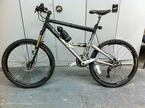

Доброе время суток!
Долго изучал форум, сделал для себя определенные выводы, но хочу посоветоваться с опытными так сказать электрификаторами :)
Имеется такой донор
и желание установить на него электропривод.
Я давно уже катаюсь и предпочитаю грунтовые маршруты. Обычно продолжительность моих поездок: 80 - 100 км
Мой вес > 100кг. Вес велосипеда ~ 15кг
Цели проекта:
1. Расширить географию поездок. Хочу проезжать 100 - 120 км (электро + педали)
2. Увеличить крейсерскую скорость до 40 - 50 км/ч с педалями
3. Кратковременно разгоняться до 60-65 км/ч
В общем вкручивать так же, а ехать быстрее )))
Мотор планирую поставить вместо задней втулки (ее как раз пора менять)
Аккумуляторы и контроллер впихнуть в раму.
При этом я бы хотел оставить задний переключатель. Чтобы в случае чего доехать домой со всем этим железом чисто на педалях, а также помогать мотору на больших скоростях. Спереди поставлю одну звездочку на 48 зубов. Сзади кассета или трещетка 11-32.
Тормоза - дисковая гидравлика, необходимо решить вопрос отключения двигателя при торможении.
Бюджет: $1000
Буду признателен за помощь в подборе электрокомпонентов.
Если оч. хочется оставить кассету - то выбор невелик... для ваших целей подойдет Кристалайт G.
Поищите, на форуме была тема по этому мотору.
Что касается батарей, то более легкие и дешевые - липо. Они же наименее безопасные. 4815Ач где-то 9 тыс. рублей с доставкой. Можно для начала собрать 48В10Ач. - 6 тыс. рублей.
-Владимир-
В заднее колесо какой нибудь планетарник типа Бафанга или МАКа. В треугольник 16 пакетиков Лифера, Контроллер и БМС. В бюджет впишитесь как-раз.

Спасибо. Тему нашел, да вот отзывы по этому мотору совсем не располагают в его пользу (
Вот этот мотор под кассету? Там какая-то странная резьба. Есть владельцы на сайте? Как он?
Как альтернативу я рассматриваю трещотку, но где найти ее на 9 скоростей?

В Кристалайт Г смущает отсутствие редуктора, необходимость разбирать колесо чтобы залезть во втулку, а так же низкий КПД (по отзывам).
Вот нашел другие фото Bafang Cassette Freewheel Motor. Там под этим колпачком вроде как барабан для обычной кассеты.
http://www.greenbikekit.com/index.php/bafang-cst-bldc-motor.html
только непонятно как на него кассету накручивать если из барабана такой штырь с проводом торчит. Нужен специальный длинный съемник или я туплю?
Кто-нибудь видел его вживую?
Хэдвей 48В15А размером 90x193x380mm мне точно не влезет. А вот в описании этой батарейки походу действительно что-то напутали. Ну да ладно, известно что он состоит из 15 последовательно соединенных элементов А123 AMP20M1HD-A. Их размер 7.25 x 160 x 227. значит если их сложить в стопочку, получится 109 x 160 x 227 + скотч, крепления, BMS и коннекторы, что встало бы в мою раму практически впритык. Такой конфиг есть у кого-нибудь из форумчан?
Еще вопрос. Какой контроллер подойдет в моем случае? Рекуперация не нужна.
