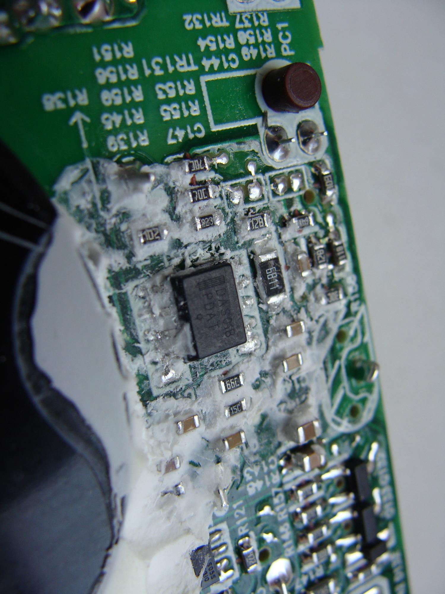

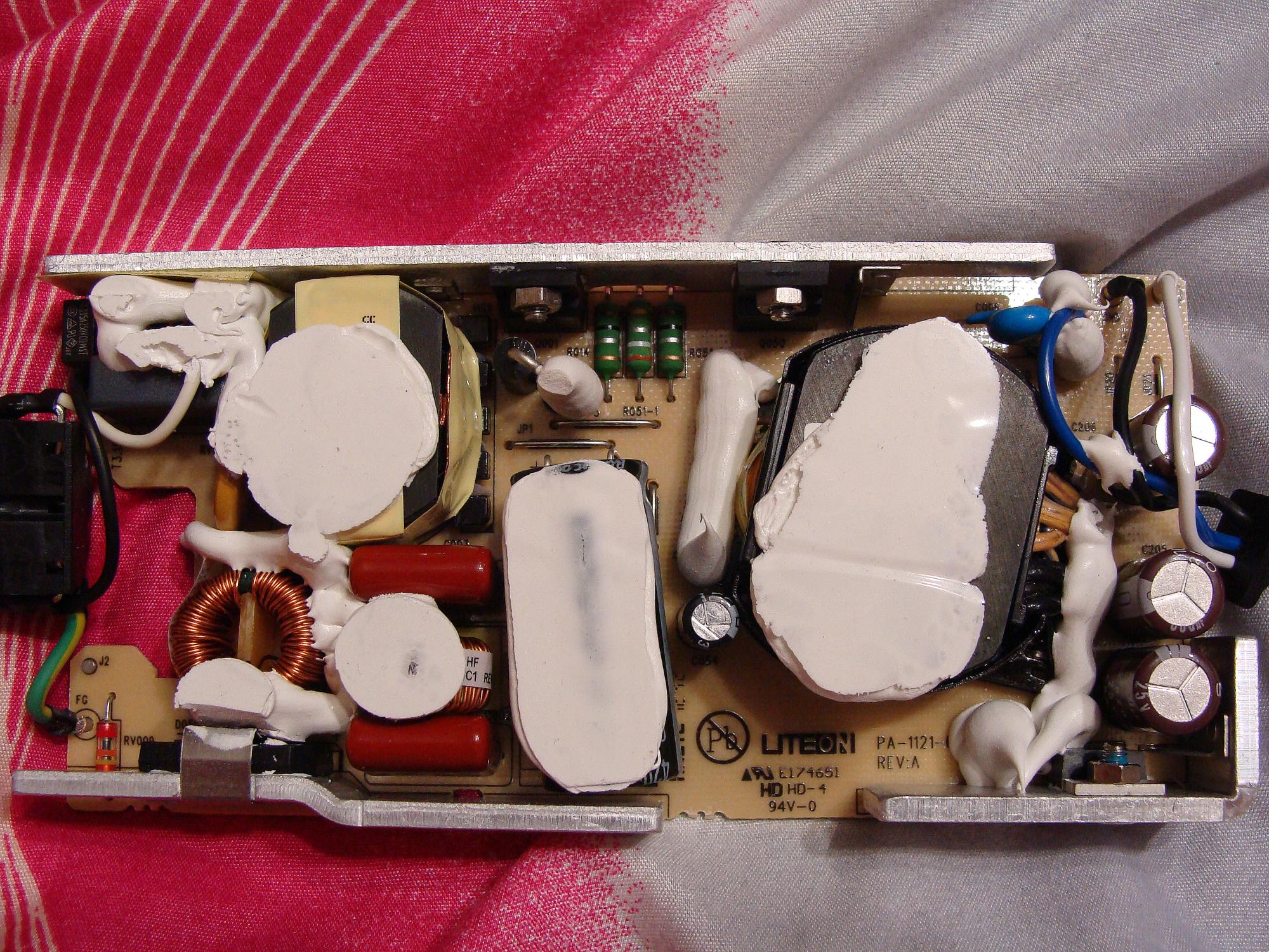

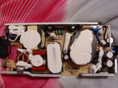

IvanM
Никто не сталкивался с такими 120W блоками HP? Еле отчистил этот герметик, не могу найти как регулировать напряжение.
Добавлено 04 Янв. 2016 в 23:27

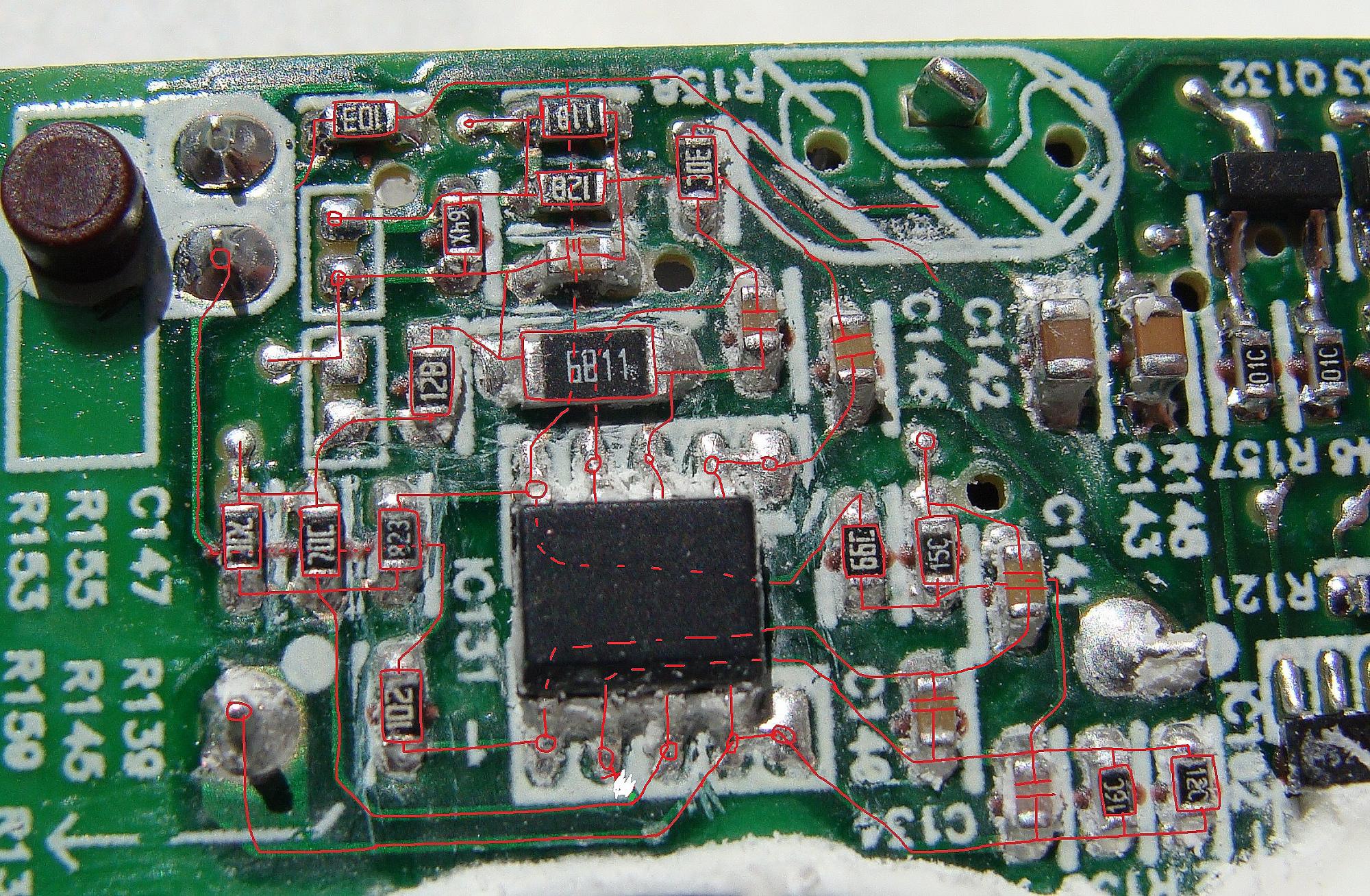

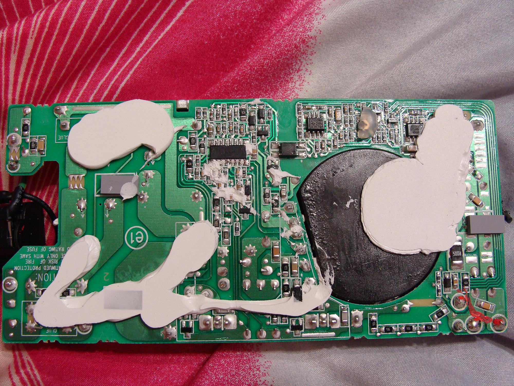

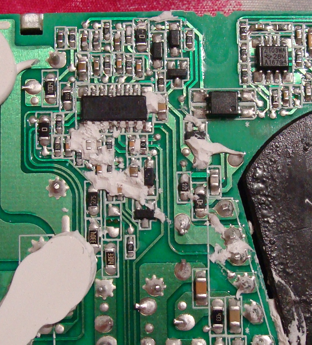

TRO
[user]luckydevil[/user], Сфоткано как раз то что не надо, это левая высоковльтная половина, напряжение регулируется в правой низковольтной части (кусок которой виднеется на последнем фото справа в верхнем углу. Там на первом фото под прозрачными соплями не искомая крутилка спряталась?
IvanM
А такой 120Вт блок HP никому не встречался? Как поднять напряжение?
TRO
[user]luckydevil[/user], Откапывай зубочисткой все вокруг восьминогой микрухи и ищи делитель выходного напряжения из пры  резисторов, сейчас там ничего не видно. В фирменных блоках сильно напряжение не поднять, там еще во входной части на этот счет защита бывает (чтобы силовой транзистор не сдох), у меня был такой что выше 23в никак не хотел..
IvanM
[user]TRO[/user], да мне больше 21В и не надо. Из 4-х блоков 84В хочу получить
IvanM
#69
помогите разобраться  %-) пожалуйста
TRO
[user]luckydevil[/user], Справа внизу в углу два резистора впаралель с конденсатором, припаяй к ним еще резистор на 75 килоОм, будет 21в.
Это если зарядка с рождения на 19.5в.
