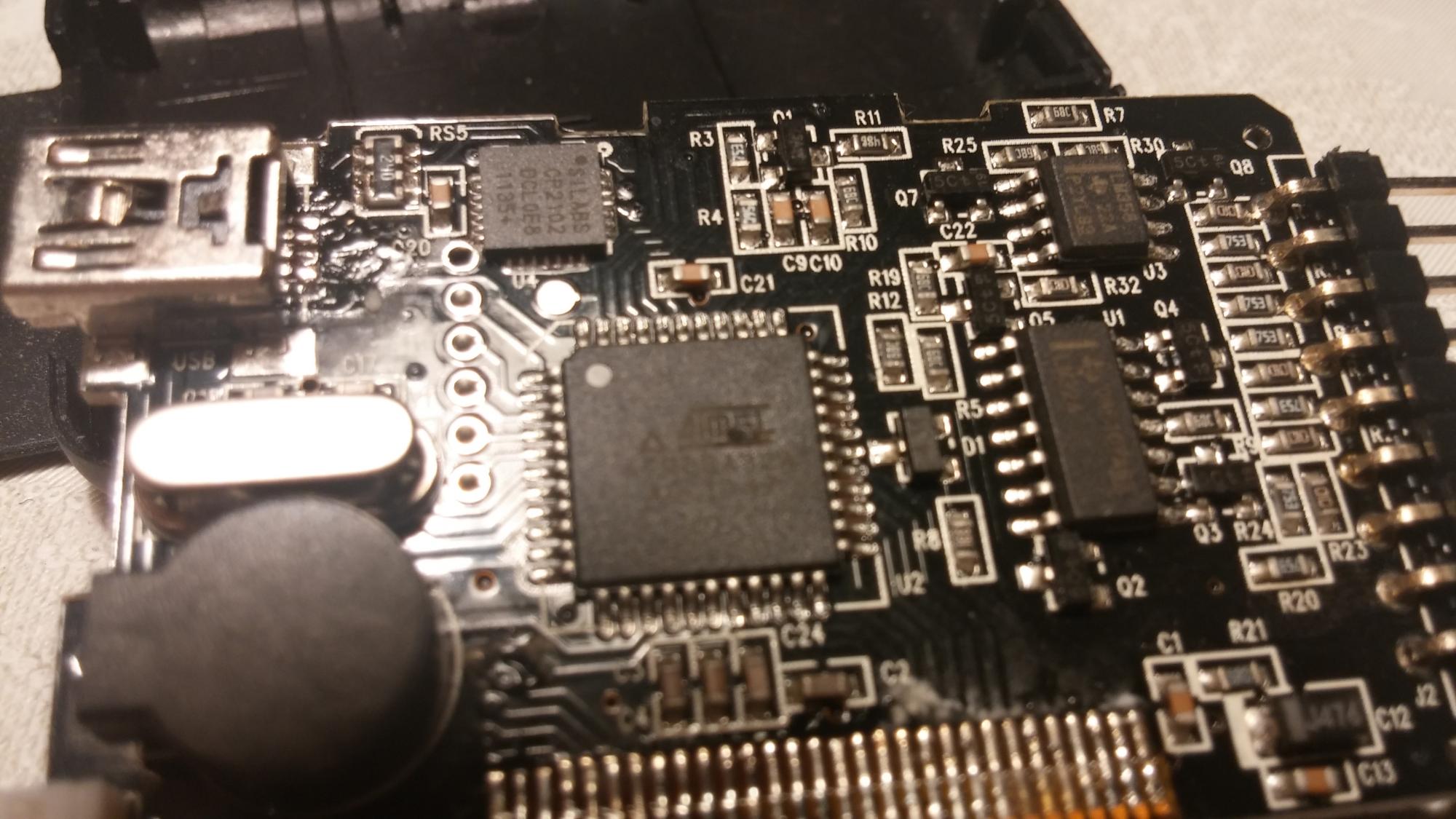

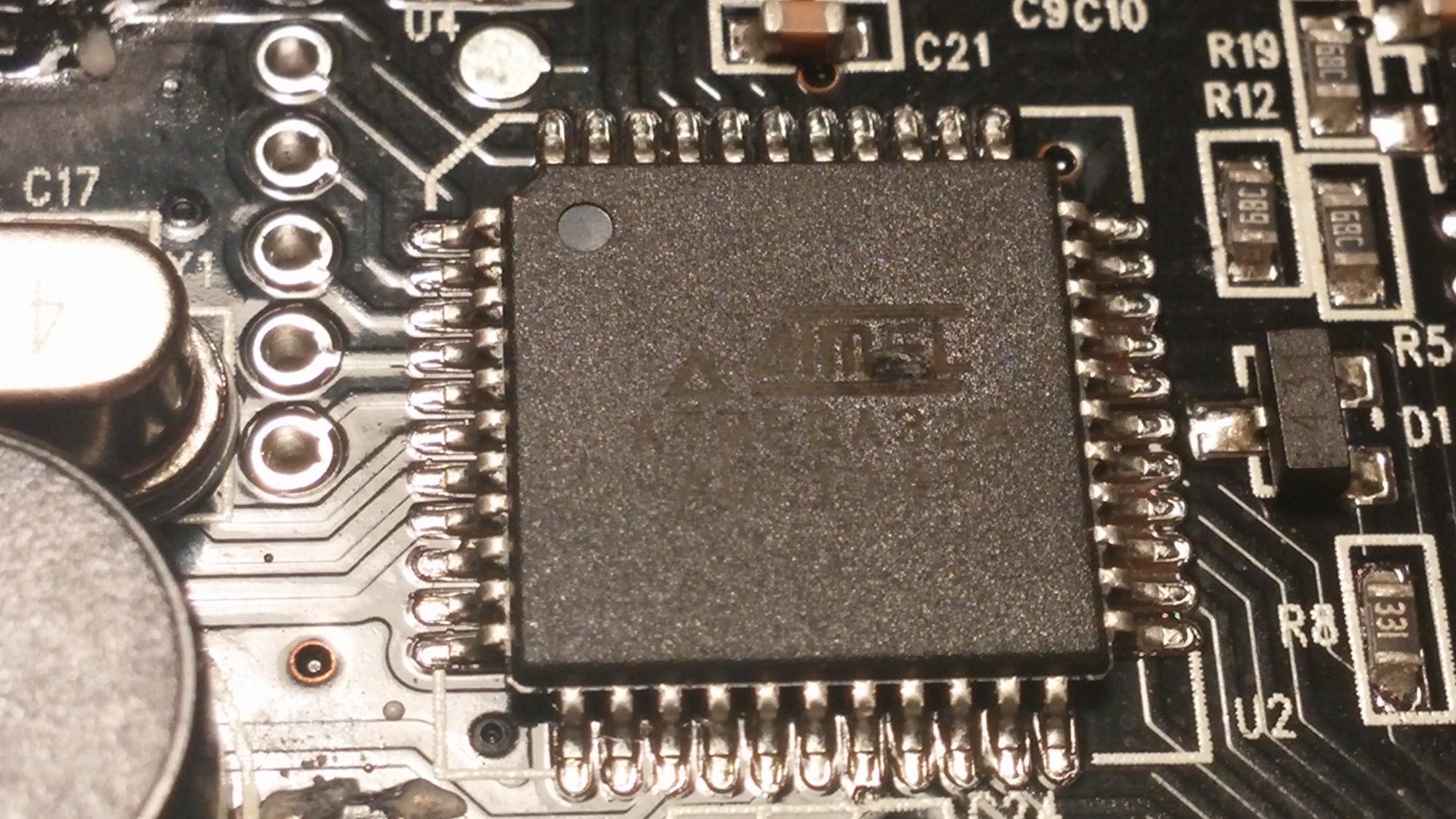

Подскажите, стоит ли пробовать заменить чип на Cell-Log 8s?
Умер неожиданно, других поврежденных деталей не видно.
Чип atmega32a au 1147
Комп по USB не видит, экран не горит, на кнопки не реагирует
