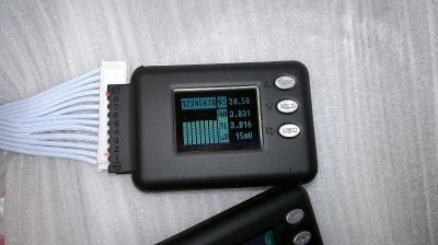

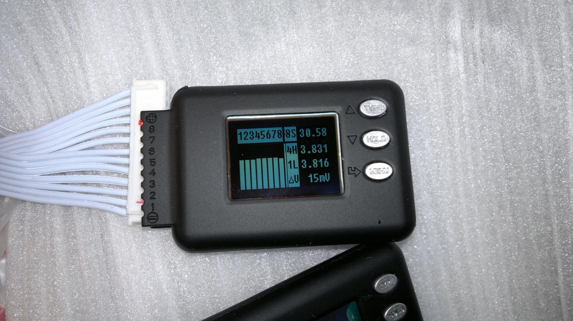

[user]SlavikSG[/user], если вам интересен мой опыт, то он прост.
В хозяйстве есть много разных селлогов, от разных производителей, с логами и без.
Но предпочитаю пользоваться одним.
Так быстрее и удобнее,  см пример на стареньком фото.
Tymmmi
[user]илс[/user],  а что это за модель целлога? Нужно прикупить для мониторинга состояния 6 LTO батарей, понравилось отображение столбиками:)
[user]Tymmmi[/user], батарей или элементов?
Если элементов/ячеек, то сможет, он идет на 8S 'если читали всю тему.
Ссылка с описанием вот напр. https://ru.aliexpress.com/item/iCharger-CELLLOG8S-Cell-Volt-Monitor-for-2-8S-Li-battery-individual-voltage-NiMH-NiCd-Pb-battery/1740571055.html
Там на англ, есть ключевые слова для поиска нормальных вариантов, по цене и наличию.

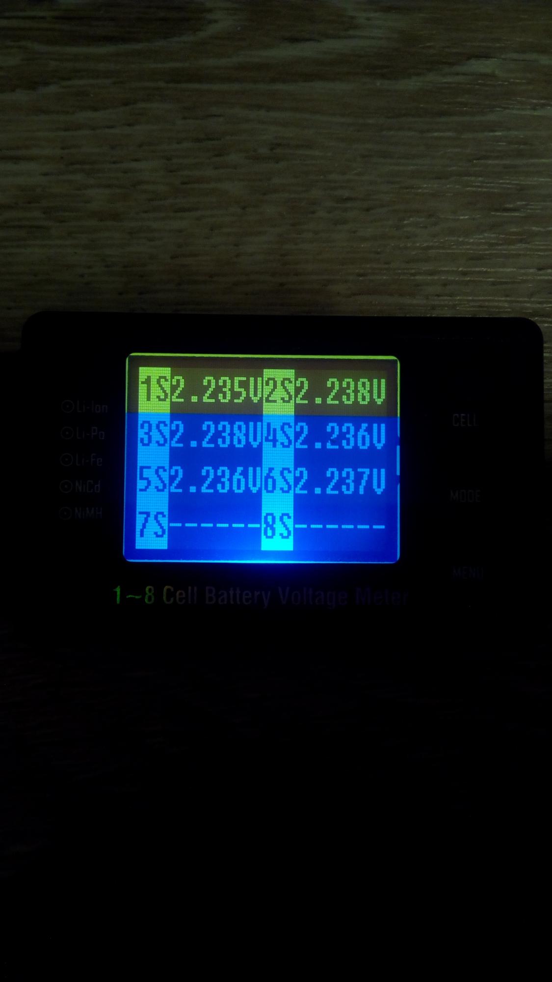

Tymmmi
Едет целлог с али:) Как его правильнее подключить к 6S чтобы напряжение высасывало равномерно со всех банок? Тему читал, оригинал жрет с 1-6 банки, но хз как реализовали копию китайцы  )
Saymon92
Целлог целлогу розь - возможны варианты. Мой "аналог" питается от первых 2S током 24мА, на оставшиеся 4 банки нужно подобрать резистор, чтоб потреблял столько-же при половинном заряде батареи(в идеале нужна схема стабилизации тока), его подключить между + 6 банки и +2 банки; важно включать отключать все это дело вместе,можно вделать эту схему внутрь корпуса, или собрать "переходник" и подключатся к батарее им.
Tymmmi
Пришел вот такой
http://s.aliexpress.com/JjyQZfuY  ,  подключил одну батарею 3.75в,  Нагрузил лампочкой,  напряжение просело а аларм не сработал ( у вас также?
Saymon92
Также, аларм работает только если 2s и больше.
Tymmmi
Подключил клон целлога,  напряжение показывает в принципе адекватно,  вот только столбики не отображаются, ибо напряжение титаната ниже значений , зашитых в девайс (
