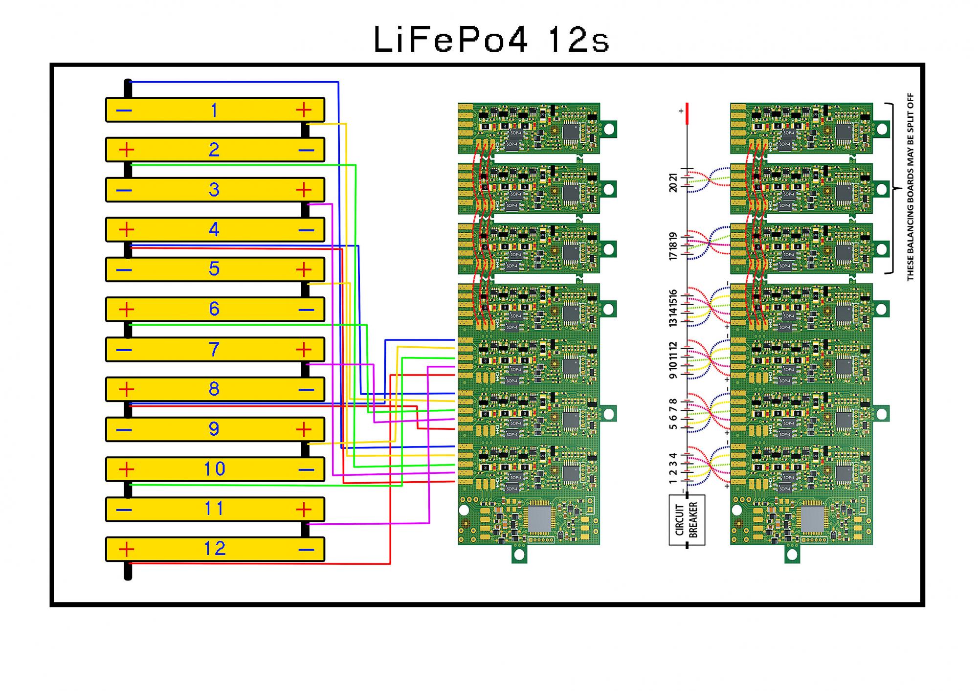

Подсоединил BMS и не могу понять... Вольтаж показывает норм, разряженность тоже, но горит !BMS! (пока не выключишь BMS), и когда залазишь в проверку банок графиком (столбики), пишет: BMS fail (при этом почему-то 6-я банка показывает, что сильно просела, а в других меню вольтаж этой банки, как и всех остальных, показывает норм). Я теперь в замешательстве, провода проверил, всё соединил правильно... несколько раз перепроверил... После сборки вела вчера всё заработало сразу без проблем, я сел и поехал, а потом допаял BMS контакты и вот такая беда... Обычно всё делаю дотошно, но тут что-то не то или BMS такая...
Аккум LiFePo4 - 12s
Без BMS вот только сегодня подключил зарядное, заряжает потиху, но это не дело без BMS.
Что скажите, господа товарищи?

[user]tenion[/user], а в настройках добавили допаянные контакты?

[user]tenion[/user], Инфу с офиц сайта, читали...нет?
5.

tenion
СПАСИБО! Нашёл это дополнение и всё заработало!
Только вот не пойму, BMS Status вообще настраивается? У меня ниже стрелочка не опускается никак... Например: ( BAT Balancing - NO ) - надо каким-то образом менять? Инфы не нашёл... по этому меню...
