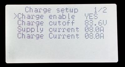

Что-то у меня с зарядкой не получается.  Ситуация такая.  макс-контроллер, макс-бмс, батарея 20s5p  Lipo из котлет. Зарядник - Eaton, настроенный на 34 ампера и 57.7 вольта. Большая зарядная катушка (оригинальная, не самодельная). Прошивка последняя - RC-9G_4 LOCKED.
Поставил ток батарейный и ток зарядника в 12.5 ампера. Начала зарядку, совершая действия в последовательности: https://electrotransport.ru/index.php?topic=15271.msg489556#msg489556   Все заряжалось, но сильно греются конденсаторы (рука еле терпит) и катушка нагрелась так, что стала пахнуть и из нее стал виден тоненький дымок.  Хотя катушку рука терпела, т.е. 80 градусов не было.

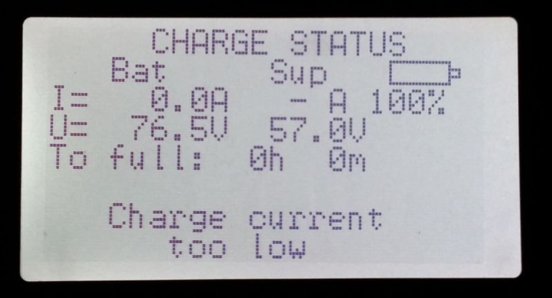

Я отключил из розетки еатон. Вышел из режима заряда,  поставил ток поменьше.  8 ампер.  Но после этого никак не могу заставить контроллер заряжать батарею снова.  Ток не поднимается выше 3 ампер батарейного и все. Контроллер пишет, что находиться в фазе CV заряда, что странно. Потом пишет, что "Charging current too low". Эти сообщения попеременно сменяют друг друга. Еатон выдает свои 57.7 вольта без проблем. Отключение и включение силового питания контролллера ничего не меняет.  Установка токов в 2 ампера тоже ничего не меняет. При этом батарейный поднимается до 3 ампер и снова падает до нуля.
Вот все настройки контроллера.

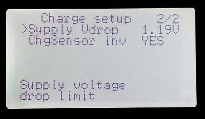

[user]Kostik[/user], такая ошибка бывает появляется, когда тонкие и длинные провода дают просадку. Я увеличивал vDrop до 12В. Но в вашем случае - боюсь с катушкой беда. Найди заведомо исправную катушку и попробуй заново. У меня есть запасная, могу на пару дней дать.

Наличие дыма из катушки при относительно адекватной температуре свидетельствует о межвитковом коротком замыкании. Эксплуатация катушки в таком состоянии категорически запрещается.
Рекомендую привезти катушку нам для диагностики (лучше вместе с контроллером, если снять его не составит большого труда).

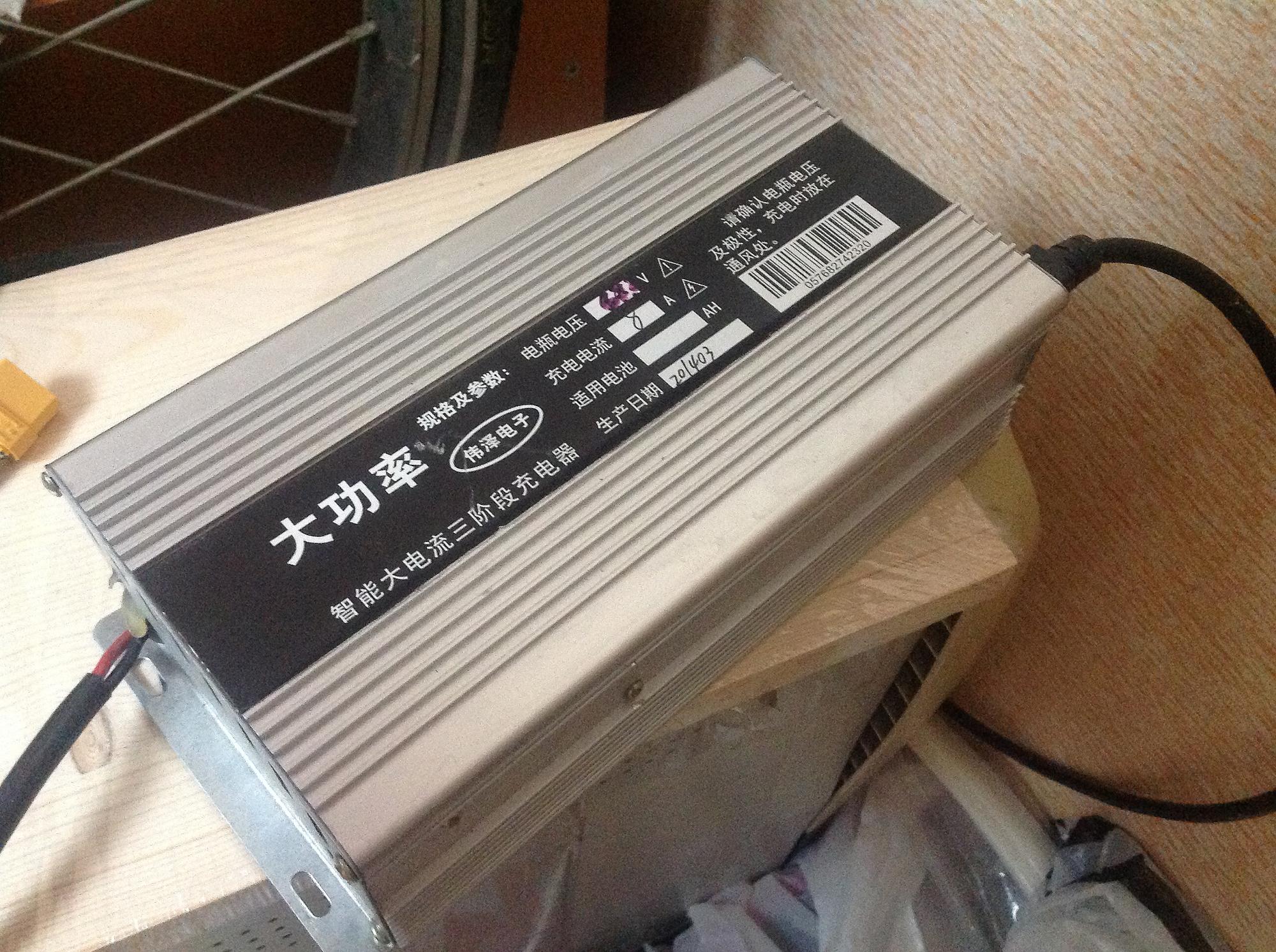

Столкнулся с проблемой при зарядке батареи через контролер.
Видимо мое зарядное устройство слишком умное и не дает напряжение без нагрузки.
Контролер пишет что нет напряжения.
Зарядное вот такое, покупал у Gekanaz.
Может к сталкивался и подскажет как ее обмануть?

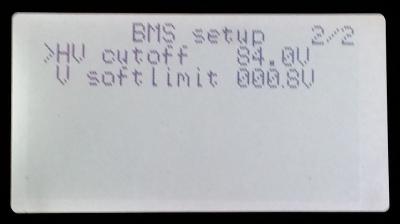

[user]VeloViking[/user], зарядное напряжение выставлено правильно? Прошивка последняя? Какое напряжение показывает вольтметр на выходе ЗУ, когда контроллер пишет, что нет напряжения?
VeloViking
Максимальное напряжение выставленно на 91 вольт, прошивка последняя,  напряжение 2 вольта.
klyushkov
[user]VeloViking[/user], параметр Supply Vdrop попробуйте увеличить.
VeloViking
Увеличил до 5 вольт - не помогло.  :bn:
klyushkov
[user]VeloViking[/user], последняя догадка.. может быть отсечки в БМС неправильно настроены и она не дает включится зарядке?
Для проверки, можно вообще отключить БМС.
dimad63
Эта зарядка  работает только с аккумулятором  не на какую нагрузку больше не работает .там проц и он начинает включать зарядку только когда подключишь аккумулятор после сего он несколько раз поднимает напряжение до появления тока  и после этого начинается зарядка .

Но я чувствую проще будет купить Eaton и не мучаться. :)
VeloViking
Понял, спасибо.
Значит буду покупать Eaton или Чероку.
