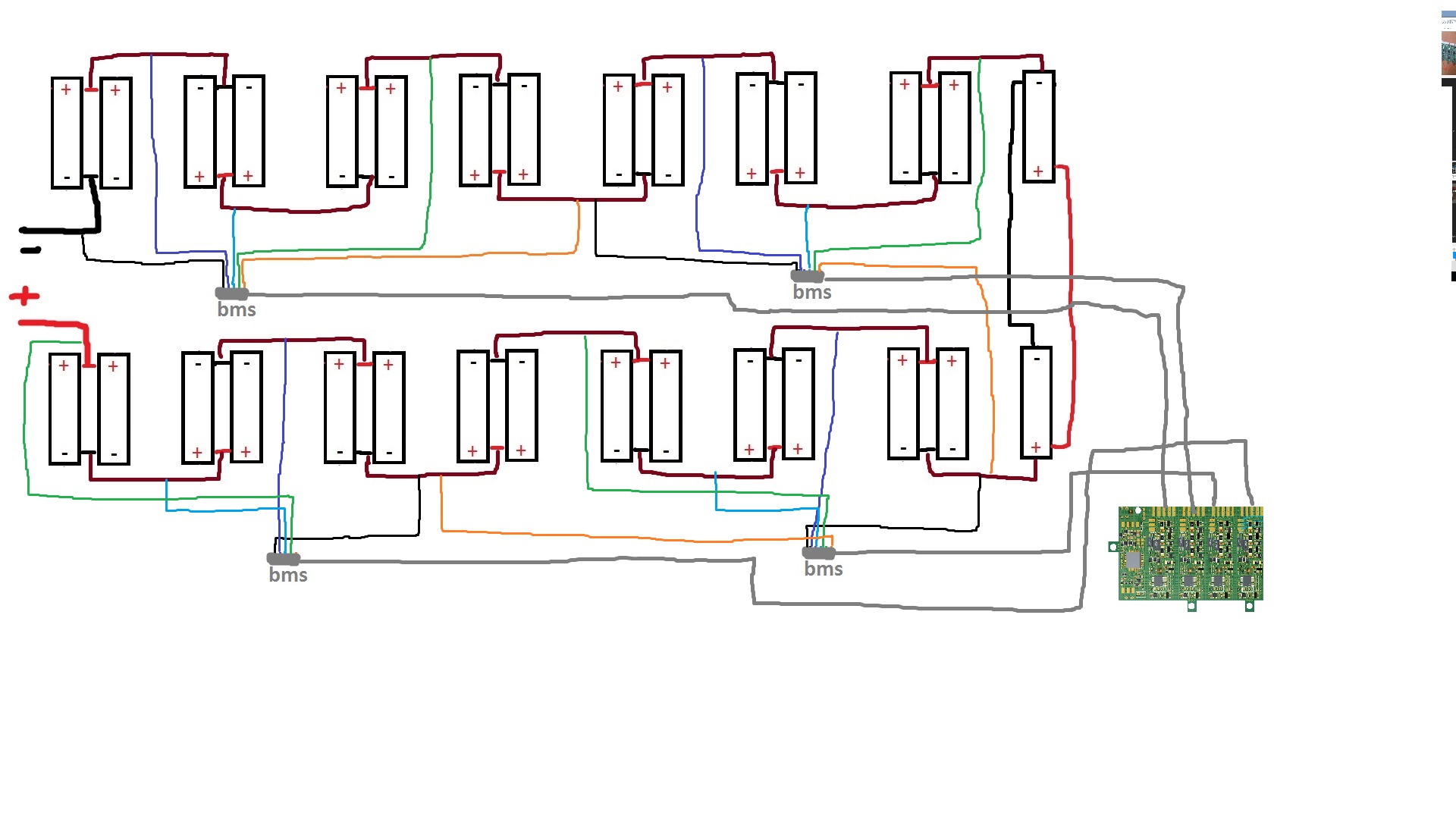

Спасибо. Так будет хорошо?

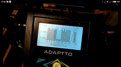

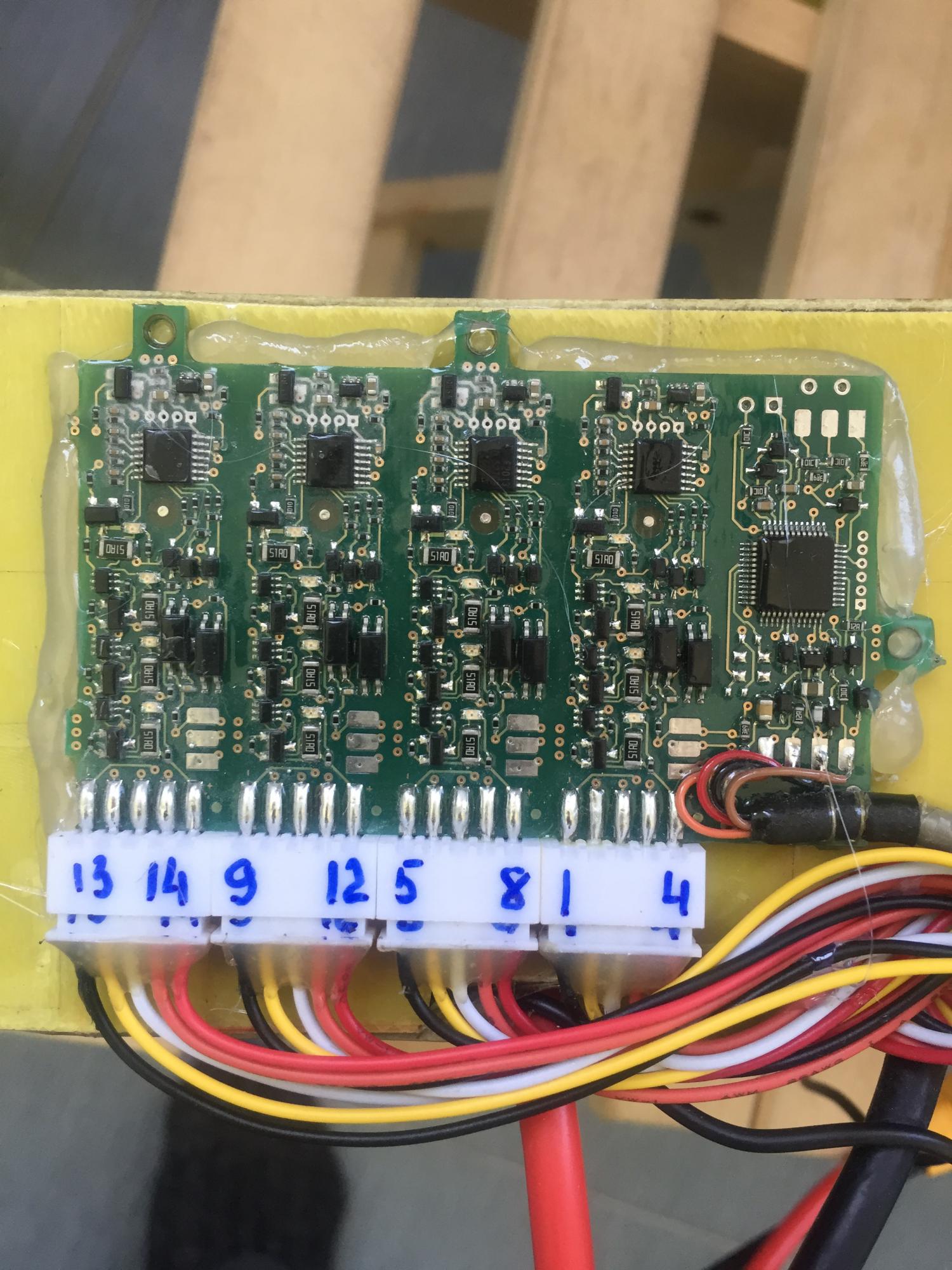

Странная ситуация с БМС. Батарея практически новая, 20s16p Lipo (39Аг), баланс ячеек был 0.012-0.015. Несколько циклов все было ок, потом утром включаю контроллер, БМС показывает 0.035-0.050 при этом просадка 4 элементов из одной платы. Пробовал перебрасывать разъем на свободную плату результат тот же. После 3х часов балансировки - существенных изменений не наблюдалось, 0.032-0.035. При использовании половины емкости - доходит до 0.05 и более.
БМС стоит на 6мм алюминиевой пластине через терморезину. Теплоотвод хороший. При балансировке плата нагревается не более 35 градусов, лампочки мигают, визуально все хорошо. Не понимаю в чем может быть проблема? Зарядка через дросель.

Проблема может быть в АКБ. Неважно, что она новая,- дефекты как раз и вылезают «в период обкатки». При 16p возможно, влияет какой-то дефектный элемент.
P.S. В этом году наблюдал такое явление: на 2-х новых акках липо 3S1P (5000ма*ч) тихо умерли по 1 ячейке в каждой (!) батарейке. После нескольких заплывов лодочки (все было в норме) акки пару месяцев полежали в режиме хранения, и аут. Никакой BMS не было. Чистый брак производства липолей.
Giant (двухподвес)/Mini-E/48V-20 А/ч
acyd
но почему совпало, что брак именно кратен 4s плате. Это логично если н-р батка из котлет кратных 4, типа наркотлет

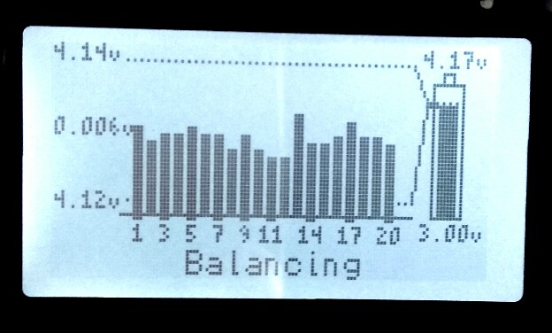

Похоже что я рано запаниковал... После 35 часов балансировки все стало на свои места.  Посмотрим что будет далее, после розряда.
Inkognito
[user]vchaban[/user], какие значения выставляли на балансировку?
vchaban
4.17 max
4.13 balance
ЗУ отключил и оставил на 1.5 сутки
