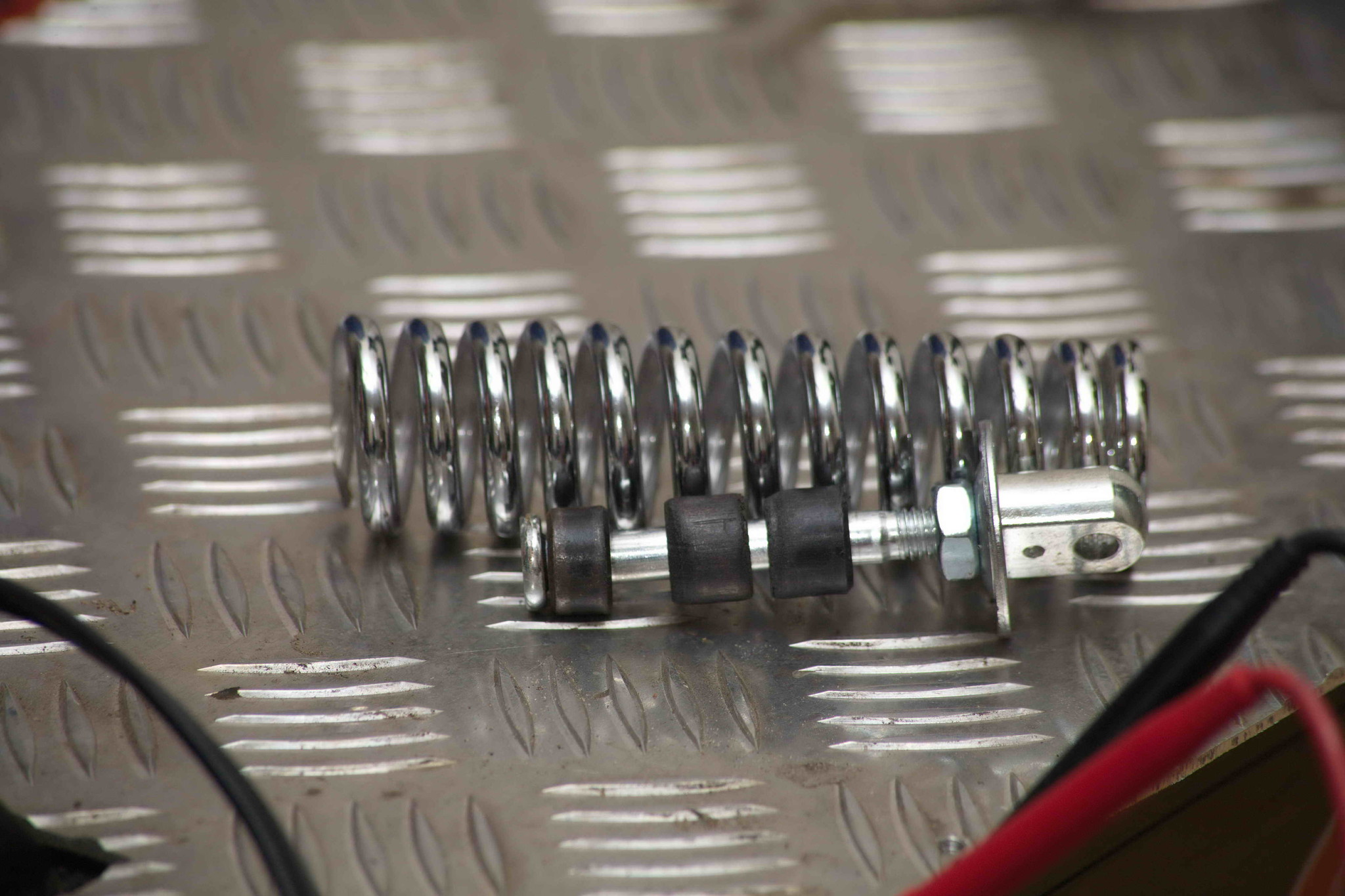

Недели может 2 назад разобрался на ходу амортизатор.
http://content-22.foto.mail.ru/mail/mailagent-007/velo/s-2594.jpg
http://content-12.foto.mail.ru/mail/mailagent-007/velo/s-2595.jpg
Внутри какие то жуткие якобы противоскользящие жёсткие пластиковые втулки.
Познавательное фото. Все три втулки пластиковые и все внутри трубки? Закреплены внатяг или подвижные? Со стороны пятака по виду похоже на металл, тогда источник металлического стука здесь, если шток ходит относительно этой втулки и кромкой ударяет ее на такте отбоя.
Кулибин
Снаружи была только одна втулка. Остальные внутри. Конструкция наиотвратительнейшая. Почему не могли поставить такой как сзади я не понимаю.
Кулибин
Сегодня доработал передний аммо. Он у меня развальцован и шток вытаскивается, у того у кого он не вытаскивается надо сжать пружину полностью. Чем то ее зафиксировать, например проволокой очень толстой и стальной. Открутить гайку контрящую и открутить ухо крепёжное.
Я фотки делать не стал потому что не ожидал такого эффекта. Вынимаете ограничительную втулку пластиковую, берёте с собой.
В общем едете в автомагазин и покупаете ЖЁЛТЫЕ полиуретановые любые изделия. Такие в которых есть отверстие под болт М8.
Привозите домой, вырезаете вместо этой втулки такую же только из полиуретана и собираете назад.
В общем у меня пропал стук когда заезжаю на бордюр. А если бы можно было разобрать полностью аммортизатор то стук полностью бы ушел т.к отбойники резиновые с обоих сторон. В общем я доработкой доволен но временно, все равно это не на долго.
