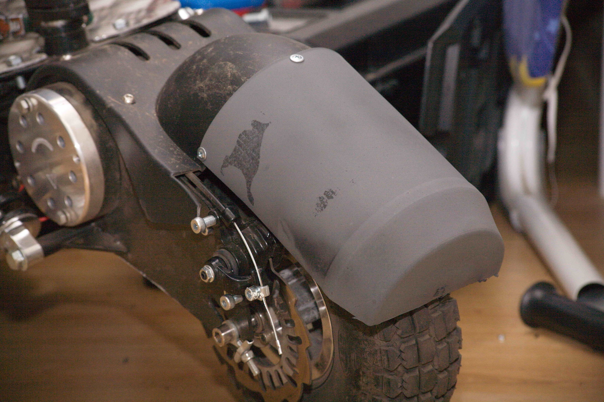

Брызговики себе тоже ставил(заказывал через инет), с ними смотрится просто ушлепански, спереди не предусмотренно место под него, а сзади корячил под стоп сигнал, который стоит на крыле.  Зеркала мешают входить в лифт, поэтому снял, а на дороге кручу головой на 360 гр.  Потому-что пешеходы не слышат, пару раз сталкивался, он вроде идет слева/справа по краю ,потом резко сворачивает вправо/влево, а там я. Хоть прямоток ставь.
Кулибин
Зато мои самодельные брызговики вообще со смеху помереть. Канистра от незамерзайки пополам и на самокат. :)
http://content.foto.mail.ru/mail/mailagent-007/velo/h-2575.jpg
Зато эффективность абалденная, не одной капли не летит куда бы не заехал. Спереди такой же, лень фоткать и еще кусок резины присобачен как раньше на велике делали в советские времена на салютах и камах. :)
Единственно когда едешь по сырой дороге, образуется пыль водяная и немного ботинки меееелкими капельками забрызгивает. И от этого уже никуда не деться. Но я катаюсь в спец штанах и кроссовки не жалко, помыл и нет проблем. Думал временно а оказалась такая эффективность что думаю так и оставить, наплевать на вид ради такой эффективности.
