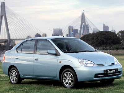

С моей точки зрения идеально подойдёт Prius  в 10 кузове. Почему?
1. Из опыта плотного общения с их ремонтом - даже самые старые экземпляры не грешат ржавчиной. Т.е. кузов у них проживёт ещё очень долго.
2. Тормозная и рулевая система имеют электроприводы.
3. Отсутствие КПП. Стоит планетарка.
4. Уже имеется 1 ходовой электродвигатель на 40 Квт и 2-й (стартергенератор) на 20 Квт.
5. Есть штатный! бронированный! ящик для аккумуляторов.
6. Такой донор с убитым ходовым аккумулятором стоят не дорого.
Схемы электрики доступны.
В связи с этим возникают 3 схемы построения автомобиля.
1. Выбрасывается бензодвигатель. Устанавливаются новые (напр.LiFe АКБ). Получаем электромобиль с макс. скоростью ок.50км/ч.
Если поколдовать с алгоритмом работы системы и подключить стартергенератор в режим ходового двигателя, то и 70 км/ч.
2. Заместо бензинового установить мощный электродвигатель. Увязать его управление с мозгими управления . Вся система будет работать в штатном режиме. Скорость до 140 км/ч.
3. Оставляем  и колдуем только с АКБ. Результат - СУПЕРгибрид. Т.е. установив мощные АКБ получим расход менее 1л/100км. при дальних поездках и нулевой при коротких(и не быстрых).

Приус донор для электромобиля? Не вопрос... Только надо будет "выкидывать" практически все, в.т.ч и "просто планетарку" (хотя это достаточно сложный дифференциально-планетарный передаточный механизм, управляемый бортовым компьютером), оставляя лишь кузов с электрическими рулевым и тормозами, "бронированным ящиком для ТАБ...
Конечно, можно «колдовать», «танцевать с бубном» вокруг него, но не факт, что результат будет удовлетворительным  B-)

Расход считал не я, а ребята буржуи, кто уже строил такие девайсы.
Планетарка в Приусе ТУПАЯ!!! Нет там никакого управления акромя датчиков температуры. Всё управление - через разницу скоростей вращения ДВС и ЭЛ.мотора.
В том-то и дело, что выкидывать ничего не надо. Мы (при разборе на запчасти) выдирали бензодвигатель из машины и после этого машина ЕХАЛА САМА! С шибкой "гибридной системы", конечно, но ехала! И ВСЁ работало.

...Мы (при разборе на запчасти) выдирали бензодвигатель из машины и после этого машина ЕХАЛА САМА! С шибкой "гибридной системы", конечно, но ехала! И ВСЁ работало.
Ничего удивительного, у "Приуса" режим работы от АКБ практически равнозначен с ДВС...
Цитата: Ракитин Алексей от 01 Сен. 2012 в 14:27
...Планетарка в Приусе ТУПАЯ!!! Нет там никакого управления акромя датчиков температуры. Всё управление - через разницу скоростей вращения ДВС и ЭЛ.мотора...
А ну да, конечно, если это просто "тупая планетарка", тогда понятно...
