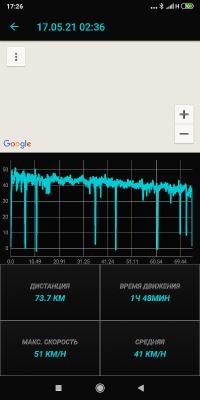

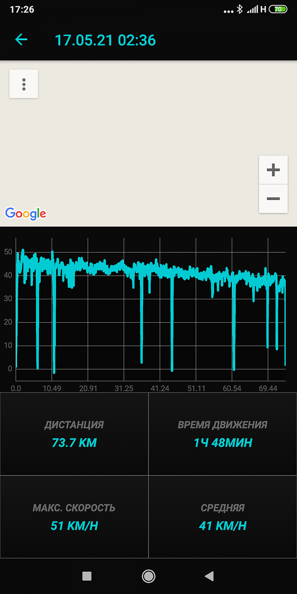

Шляпа вообщем эти DD  :-D , сожрал 1.6 кВт*ч

Ну от скорости конечно много что зависит. Вот например тоже 1.6 кВт*ч ушло но на редукторнике  :-)

Выехал на хорошую дорогу , грех не разогнатся  :-D Обычно по канавам делаю тесты. На нормальной дороге смотрел расход был на 45км/ч около 900w .

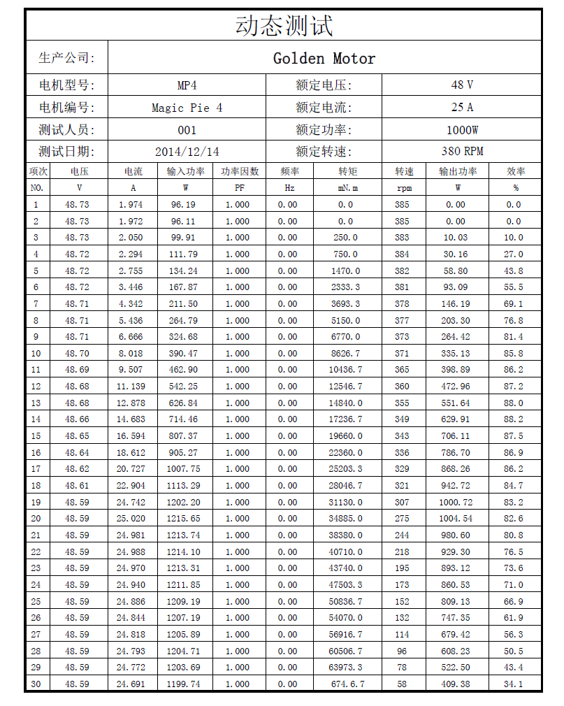

А вы случайно по фотографии не лечите?  :facepalm:
Как можно прогнозировать значение КПД не имея конкретной информации о конкретном моторе?
Вот инфа о DD Magic Pie 4
45 км/ч на 26" колесе это примерно 355-360 об/мин
Смотрим по табличке КПД получаем что-то около 88%.
Так о каких 65% идет речь?

[user]Андрей3[/user], а вы табличку найдите мкусу 500 ваттному и тогда стрелки кидайте о моей неправоте

А у вас есть эта табличка чтобы утверждать что там КПД 65%  :-P

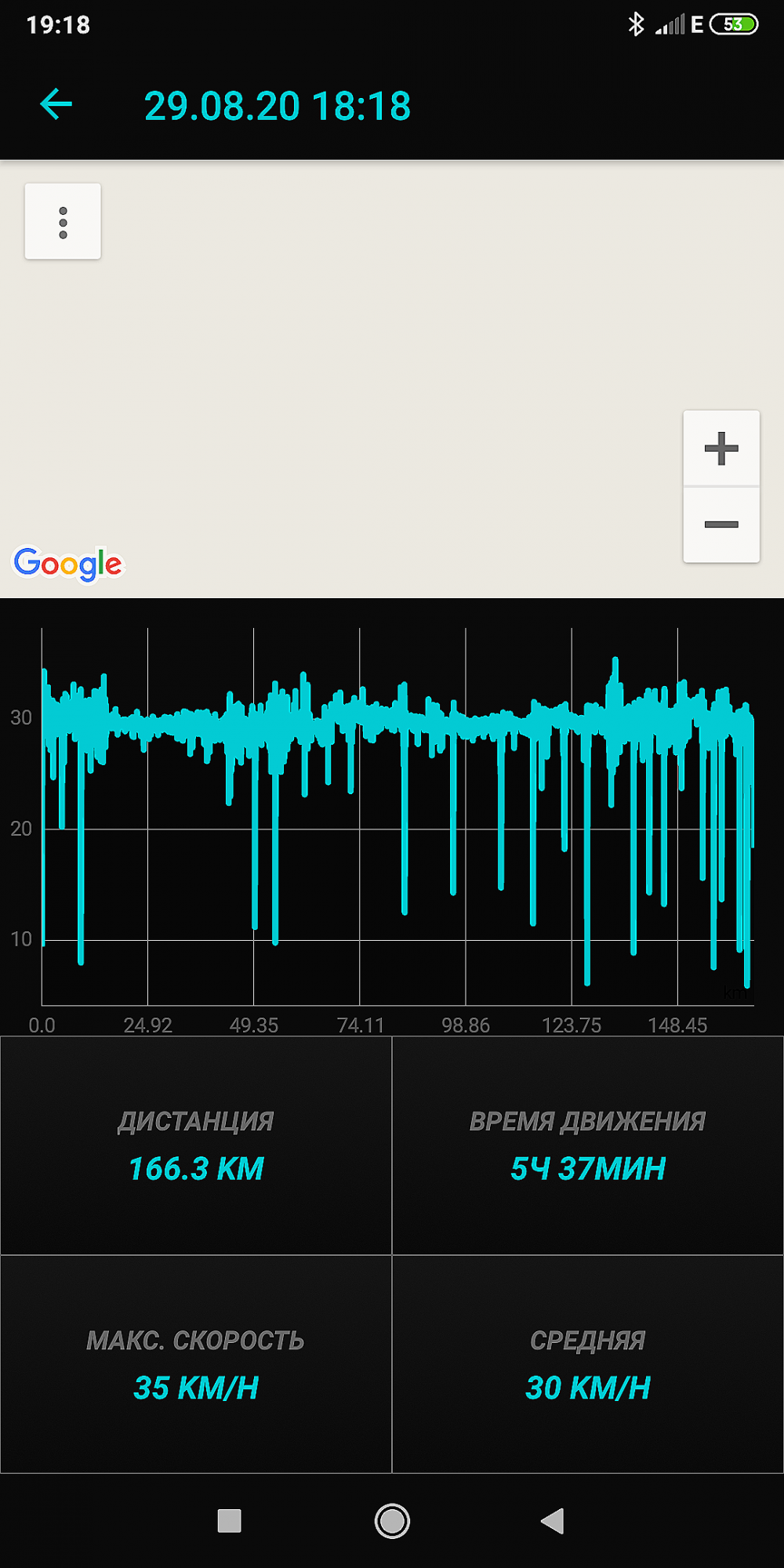

Для начала на 1,5 кВт*ч  200 км проедь со скоростью 35 км/ч, а потом рассказывай про КПД  :laugh:

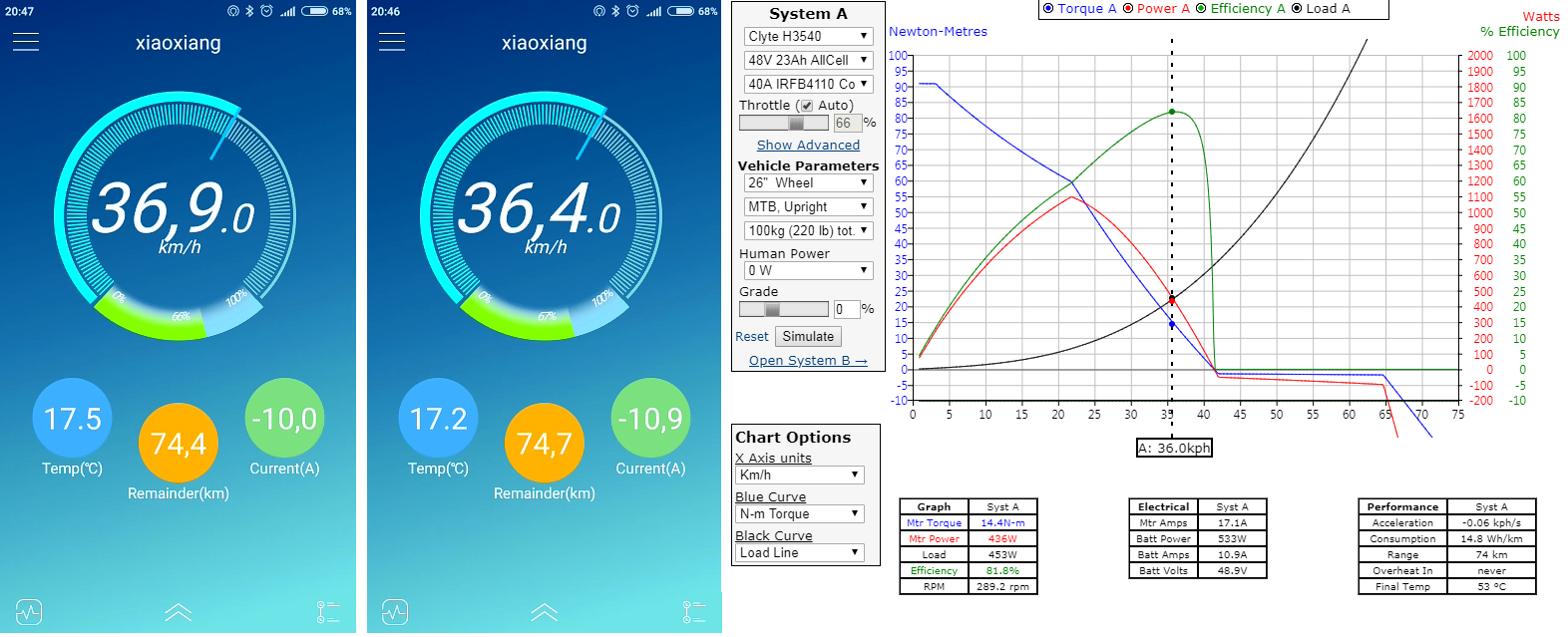

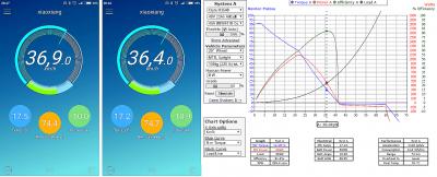

На скорости 37км/час потребляет 500Вт 1кВт ДД.
Как видите рассчетный с практическим потреблением совпадает.

[user]sdenis2017[/user], мотор китайский на хх он крутит около 69км/час на 54В, реально едет 55-60км/час без буста.
Давление в колёсах хз, я бычным китайским насосом накачиваю, что бы при надавливании просадки почти не было,
т.е. минимум 3-4 атмосферы должно быть, летом за 1-2 мес. становятся более мягкими, начинают на ямках и неровнстях ободом доставать, что чревато.
Приходится подкачивать регулярно, т.е. даже если влетаешь, остаёшься на ходу, при нормальном давлении. Если когда пальцем давишь или когда всем весом на одно колесо давишь просадки особо не заметно,
то дальше мало влияет на расход, ну только ехать будет сложнее и барабанить по всем мелким неровностям, да и не реально таким насосом высокое давление накачать.
Ну ещё передний обод узкий, тонкий около покрышка 1,33" задний шире на 2,5". Передний ближе к слику, задний полуслик. 90% катаю по асфальту в городе, ну или в парке по плитке, иногда гравейка и ухабы ... там уже другой расклад. Данные именно для асфальта проехал в одну сторону, затем развернулся и поехал в обратную сторону, как видно на замере разница на 1А это значит что там есть некоторый минимальный уклон и/или ветер. Т.е. с установившейся скоростью и когда потребление не изменяется. Расчёт очень близко показаывает потребление, если правильно задать данные.
Здесь уже много раз писали, что потребление для такой скорости это одно, а вот среднюю иметь 30 или 38км/час это совсем другое. Равно как и ехать спокойно, так и вжаривать, данные могут доходить до 2 раз.
С редукторником всё ясно, у него ниже потребление на разгон т.к. быстрее в зону повышенного КПД выходит, горки тоже будет лучше держать, но если основная ровная дорога на скоростях 30...40+, то там у него КПД ниже чем у ДД. Мощность самого мотора тоже влияет т.к. при вжаривании 1000+Вт, особенно на стратре уходит в тепло, а у мотора меньшей мощности выше оммическое сопротивление и чем выше токи, тем больше уходит в тепло, пока не сгорит. Хотя более мощный мотор чуть сложнее проворачивать, но это может быть +50Вт на час. Что бы в лоб это всё сравнивать это нужно на стенде гонять, а эти данные уже есть в расчётных таблицах в симуляторе. Задаёте правильно данные и картина будет ясна, но здесь тоже нужно понимание как задавать.
