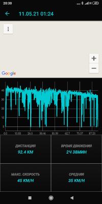

user33
Прокатился на тяговом моторчике без ветра , ушло 1.6 кВт*ч.
Да 200км не за горами  :-D
