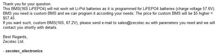

Pavel__
Цитата: strange-tm от 26 Нояб. 2013 в 14:04Есть ещё вот такие у них даже коннекторы под "котлеты": ... пообщайтесь с продавцом на счёт характеристик. ...
Уже общались.
Написали, что могут запрограммировать эту BMS для Li-Pol и это будет дороже на 5$.
ответ от zecotec_electronics
Только там "некотлетные" коннекторы, т.к. в них меньше на один контакт (4 вместо 5-ти), но с умом можно вставить в них и "котлетные".
