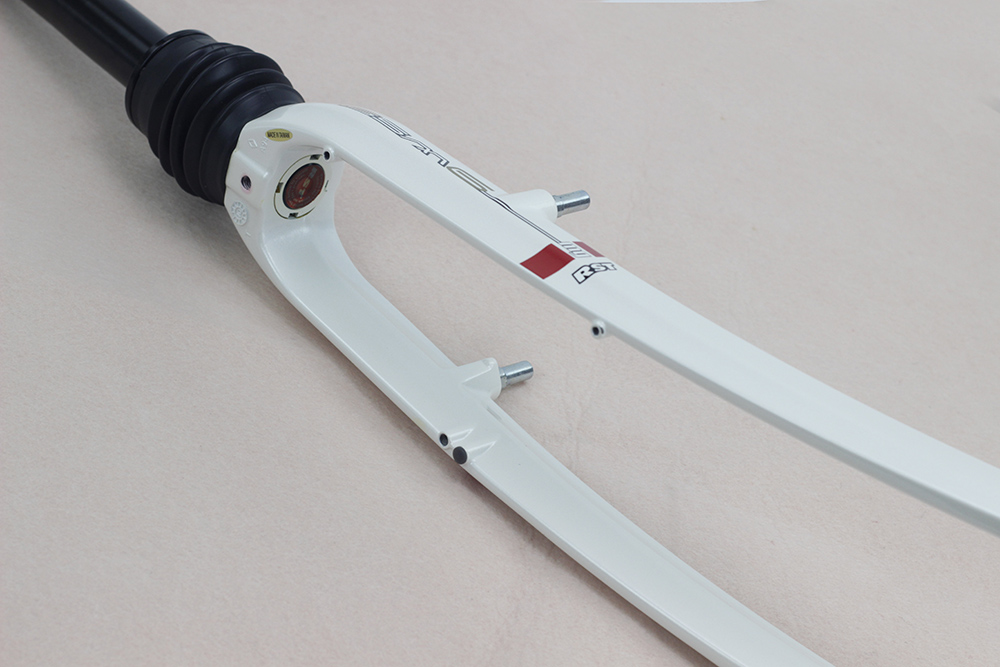

алекс т- просто вам нужна вилка с посадочным 1дюйм. У вас вилка 1.1/8 дюйма сейчас стоит. Я только сегодня заходил в магазин с запчастями, надо одному форумчанину вилку на 26 дешевую под 1.1/8, но все что были в продаже на 1 дюйм! Те как вариант просто купить вилку с 1дюйм посадки в стакан. Либо точить переходники. Либо, взять ось от родной вилки, и приварить(предварительно отрезав родную) к своей вилке. В верхнюю траверсу(если имеется такая) сделать втулку. ;)

Думаю простым вариантом будет замена вилки. При покупке продавец меня убеждал, что таких вилок под наши рамы не существует, пришлось ему поверить и взять такую как сейчас. Спасибо большое за совет, буду искать дюймовую. Сварка и переходники это уже крайний случай.

Труба под вилку варится легко ,обрезается под нужным углом рама ,торец отогнуть молотком на 5 мм ,наружу .
К  этому месту приварить пластинку 2 мм толщиной ,углы скошеные от травм.,а уже на пластинку что хочешь варить,труба на вилку подходит от строительных лесов.15 см надоть.
Почему все думают что рамы на заводе варят кемпи (Полуавтоматом)очень высококвалифицированные китайцы?
При совке машины переваривали каждые пять лет,немножко.
Наварить на вилку кастомные усилители дропаута ,(например из диска для бетона от болгарки)неужели будет хуже  фабричных.

Всем добрый день. Тоже нужно разогнуть вилку, только переднюю, алюминиевую. Может кто знает технологию? Возможно нагреть? Или нет без вариантов.
Greenval
Со стальными всё понятно - гнутся куда надо. Смогу ли я на 30 мм согнуть внутрь без нагрева одно перо у новой алюминиевой рамы? (нужно уменьшить расстояние и заодно линию цепи подправить).

Цитата: Greenval от 06 Июль 2021 в 19:11Смогу ли я на 30 мм согнуть внутрь
риск есть ...-себе гнул на фетбайке с 190мм до 150мм-(без нагрева)
уверен?-действуй

Для того, чтобы вставить вилку 1 1/8 в стакан 30 мм (под дюймовую вилку), самый технологичный способ будет выточить чашки с внешней посадкой. Есть у меня одна мысль сделать такой узел на промах и поставить вилку под дисковый тормоз, а не под клещи.
И не вздумайте варить раму спортивных и туристических великов. Только пайка! Почему, ответы смотрите в первом абзаце. А я подумываю на своём Старт-шоссе либо перепаять дропауты и выточить новые, с отверстием под ось без регулировки, либо отторцевать старые. Достало меня это колесо постоянно чуть-чуть смещаться влево.
