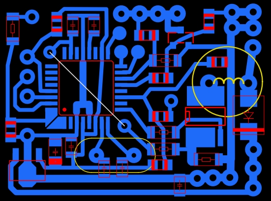

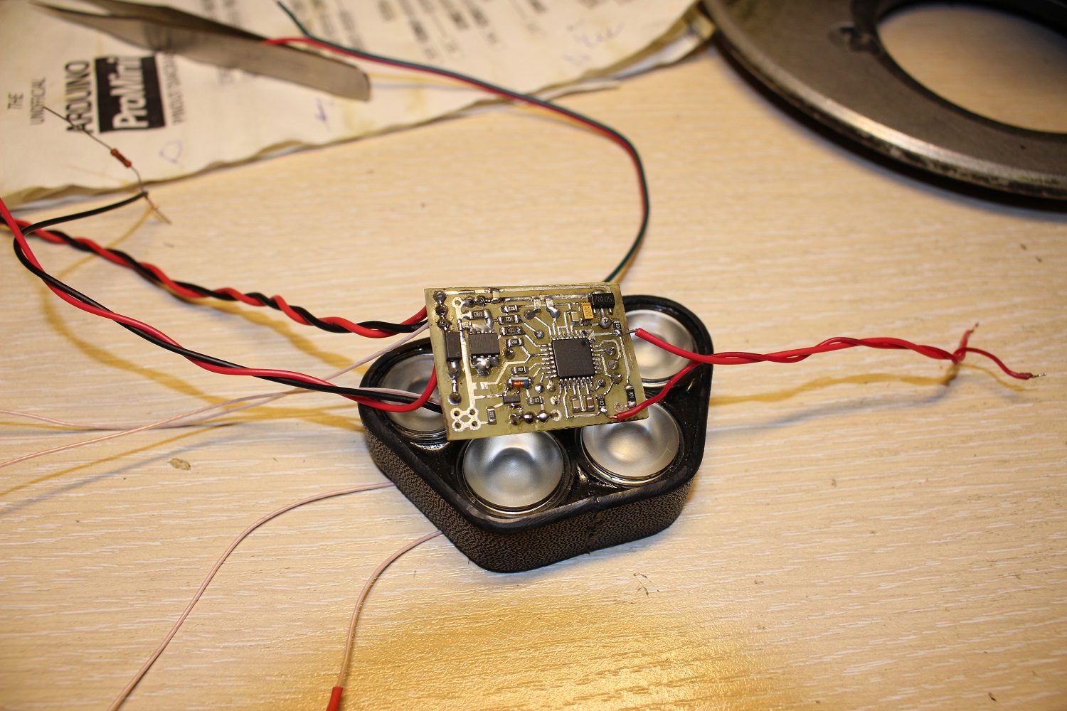

давно сюда не заглядывал , если это заитересовал мой вариант, то выложу все что имею.
сразу предупреждаю все испытания прошли только на столе, для меня сейчас не сезон.

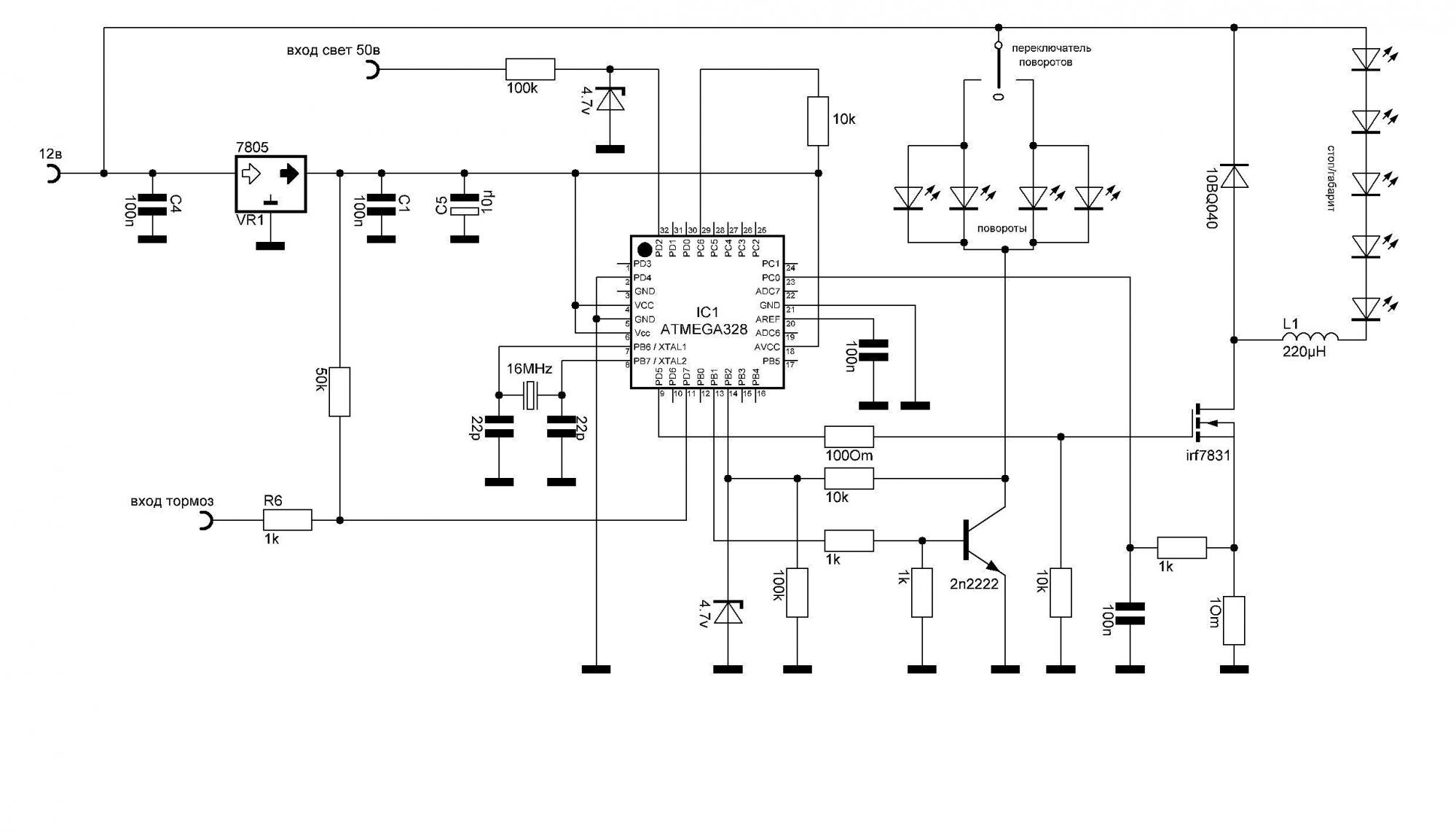

выбор деталей по принцыпу что было под руками, так что критика принимается.  Полевик любой N канальный с запасом по току , у меня стоит с ооооочень большим запасом (просто такой был в подходящем корпусе SO8), диод вобще не знаю правильно ли выбрал, поставил шотки 1А 40В , стабилизация тока настроена на примерно 300-330мА, светодиоды 5шт одноватных с макс током 350мА.
повороты нарисовано схематично, будут стоять эти http://ru.aliexpress.com/item/Free-Shipping-4-x-Motorcycle-14-LED-Turn-Signal-Indicators-Lights-Amber-yellow-TK-CB153/769722017.html?recommendVersion=1 (сейчас в дороге из китая). транзистор на повороты, естественно, тоже с запасом по току, у меня в схеме на 600мА, должно хватить, как приедут повороты проверю.
теперь по работе девайса. В обычном режиме габарит мигает с полной мощностью с частотой, примерно, два раза в секунду. При включении поворота-- поворот мигает а  габарит горит постоянным светом (думаю так будет лучше, чтоб  было заметнее мигающий поворот)  в пол накала . При включении передней фары-- габарит мигает в пол накала, чтоб в темное время не слепить водителей сзади.
При нажатии на тормоз--горит постоянным светом в полный накал в любых режимах.

genamuy, серьёзно.
Есть вопросы:
1. Что делает вход PB2 ? Контролирует открылся транзистор или нет ? чтот не пойму. И потом, как это параллельно 2 диода включаются биполярным транзистором, там же 12 вольт ...
2. Не понял зачем кварц нужен.
Обзоры велофар. Сравнение велофар. Ремонт велофар.
Инфинеон 12 фет, Кристалайт HT-3525 (1000W), 50 км/ч, LiPol 16S4P=1000Втч.
clawham
Отвечу за автора. вывод МК изначально висит около земли резистором. светодиоды это не светодиоды а готовые модули. так просто нарисовано. Когда переключатель включает любой из поворотников - напруга взлетает до 12 вольт и МК начинает драйв биполярником. пока горит - мк не может знать что уже выключили. в паузе когда погасло - проверяет..если улетает на +12 значит ещё включен поворот.
кварц нужен чтоб больше 8 мегагерц получить тактовую из которой потом получится 62 килогерца ШИМ.
иначе слишком большие индуктивности нужны.
Кстати по поводу увеличения частоты ШИМа аппаратного...аппаратно его можно задрать до 1/4 от тактовой. легко и просто. Если интересно как - расскажу.

clawham, спасибо.
Частоту ШИМа можно и мегагерц сделать, и разрешение не ухудшить  :ah:
genamuy
по первому вопросу [user]clawham[/user], все точно описал  :wow:
а вот по второму, все намного банальнее. Деле в том, что електронщик я "так себе",а что такое С++ и написание програм на нем узнал только этим летом. делать это умею только под ардуино, поэтому обвязка МК в моей схеме сделана так же как в ардуиновской плате, а там есть кварц, вот и не отступаю от стандарта :kidding:
да и код там, если кто с опытом посмотрит, то наверно скажет что бред ;-D, но тем не менее схема работоспособна.
