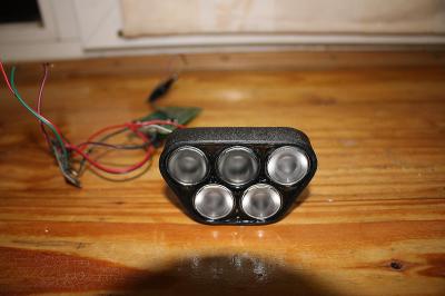

сделал я себе стоп/габарит.
взял пять таких одноватных светодиодов  http://ru.aliexpress.com/item/High-Power-led-1W-led-70-80LM-3-5-3-7V-1W-White-led-lamp-6000/1480073087.html
такие, только матовые, коллиматоры http://ru.aliexpress.com/item/100pcs-lot-Free-Shipping-High-Power-LED-Optical-Lens-with-Bracket-Holder-120-Degree-for-1W/1447566877.html
склеил все в кучу, получился такой стопсигнал
светодиоды соединил последовательно, при токе 300-350 мА ( максимальный ток для них 350мА) рабочее напряжение получается 10.5- 11В. Питаться устройство будет от 12В и применить простой линейный стабилизатор тока ( как планировалось на LM317) не получится из за малого  падения  напряжения. Так как этот стоп + повороты будут управляться атмеловским контроллером , то решил на нем же организовать стабилизацию тока, схему собрал аналогично как в предыдущем посте, только токоизмерительный резистор 1 Ом, ну и полевик другой, ну думаю это не важно. Писать умею на ардуино, написал простенькую программу, ток сбалилизирует при изменении входного напряжения. Но есть одно НО, шим работает на частоте 500Гц ( как я понимаю проблема в этом) и при постоянном токе 300мА то импульсный около 550мА , смотрел осцилографом на токоизмерительном резисторе, индуктивность (которая последовательно с диодами) что есть, что ее замкнуть накоротко изменений никаких.
Эта индуктивность на такой частоте работать не будет, нужно поднимать хотя бы в 60 (для платы на фото, там 220 мкГн) раз, для индуктивности на схеме 2 мкГн частоту увеличиваем в 6 000 раз.
Диоды меньше проработают и всего делов. Насколько меньше, неизвестно.

genamuy
[user]putman[/user], спасибо что подсказали
во нашел как поднять частоту шим в ардуино http://kazus.ru/forums/showpost.php?p=768273&postcount=2
буду вечером дома пробовать

genamuy
Цитата: putman от 12 Дек. 2014 в 13:56
Для ШИМа габарита думаю не обязательно использовать "штатный" атмеловский, а дёргать ногой самому, так можно достигнуть частот выше 65 КГц с кварцем 16 МГц. Тогда ШИМ будет не 8-ми битный, а например для 260 КГц 6-ти битный.
6 бит - 64 уровня яркости, этого то много для габарита.
это для меня уже сильно сложно, я и ардуину в стандартном виде не очень легко перевариваю :-\
а так то сделал по ссылке выше, частота 62кГц , индуктивность 220мкГн и  все стало в норму, квадратный шим на выходе пропал, остались небольшие пульсации ( синусоида 20-30 мВ). Наверно так и оставлю.
