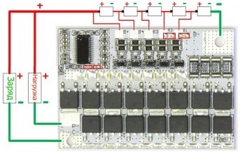

Здравствуйте!
Плизз дайте экспертное заключение, почему Я идиот?
:sorry:
An1965
Чё так самокритично-то? :-D
В двух словах и не скажешь :-D
Может, посвятите нас в подробности?
Unit M.C
#96
Сделал подробней :bn:
Ps. Пойдет в UPS
ЕСТЬ У КОГО КАКИЕ ИДЕИ!?
Мне кажется что на диоды надо кинуть сопротивление
а на зеленку надо (мож. тоже сопротивление? а может и не надо!)

Unit M.C
#98
Видите в чем дело, мне очень понравилась эта бмс и Я не хочу искать что-то другое!
К тому же у меня уже есть 2 трофейные. :ah:
Unit M.C
БЛИН  :~-(
Точно на диоды нужно сопротивление что-бы поднять напряжение на батареях с 3.9 до 4.2
Но вот беда если так сделать то они все время будут греться и когда ток пропадет батареи быстрее будут разряжаться
Unit M.C
#100
Да епонама еще и номинал подбирать надо :facepalm:
ВЕДЬ БАНОК РАЗНОЕ КОЛИЧЕСТВО
ВОПРОС! :eureka: А если резистор подключить через транзистор на лед индикацию? :wow: :run:
Ps. Блин тоже не вариант батарея зарядится и начнет разряжаться :fool:
А резистор ставить то нужно!
Цитата: Lars от 09 Апр. 2018 в 20:38
А почему нельзя последовательно с шунтирующими диодами поставить резисторы на 0,5К, тогда при закрытии ключей большой ток через диоды не потечет

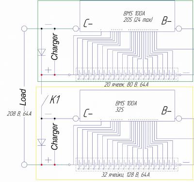

Robinnn
Помогите советом. Перечитал ветку, но не совсем понял.
Мне нужно соединить несколько  батарей с БМС в одну. Искал БМС на  80-100 ячеек, но приемлемую по затратам не нашел.
Пока использую Smart BMS Small Ant  https://electrotransport.ru/index.php?topic=32974.0#topmsg
Заряжать планирую отдельно (К1 - размыкается)
В первоначальном варианте рассматриваю пока две части, одна на 80В (64Ач), вторая на 128(64Ач).
Модули от Nissan Leaf. В ячейках используется LiMn2O4 с LiNiO2 катод и графитовый анод.
Изначально планировал использовать 3- 4 блока по 80В (64Ач)
1. Нужно соединять через диоды как на рисунке?
2. Рекуперация работать не будет при таком соединении?
3. На сколько надежен такой способ и может есть другие варианты?
