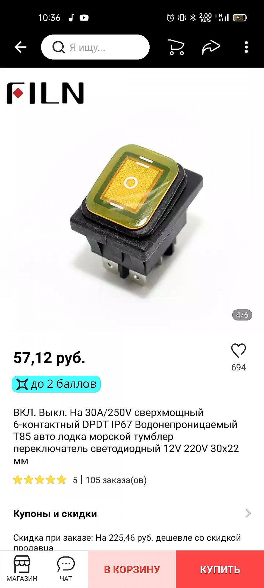

Knife_Stily
#133
Можно использовать такую кнопку для переключения между 2 АКБ ! ?
[user]Knife_Stily[/user], Можно, но не нужно. Ответили вам уже в соседней теме.
Надо паралеллить и не усложнять конфиг.
Кнопку, а точнее переключатель,  можно использовать для раздельной зарядки.  ;-)
