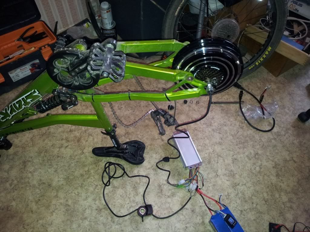

Первые испытания мотора на раме: на коленке наколхозив провода с коннекторами выжал с холостого хода пустого мотора аж ~70км/ч  /:-) радовался..

первые испытания мотора на раме: на коленке наколхозив провода с коннекторами выжал с холостого хода пустого мотора аж ~70км/ч  /:-) радовался..
Наверное около 60 км/ч? :)
2 Х 6S = 22.2 X 2 = 44.4V
На холостом ходу при 48 вольтах мотор вращается со скоростью 475 RPM.
2teist
очень может быть =), я мерил на глаз, прилепив метку на двигатель, и подсчитав кол-во оборотов за 10сек тупо перемножил)
zap
Если перепутали фазные провода, можно и все 100 км/ч на ХХ словить :-D
Правда, тяга при этом будет отвратная /:-)
С уважением,
Андрей
2teist
э-не-не, я цвета пока еще умею различать)
zap
А цвета, бывает, перепутаны изначально китаёзами ;-D
Либо на контроллере (этим славятся Инфинеоны от Льена), либо на моторе.
Впрочем, я не настаивают на своей версии  :kidding:
С уважением,
Андрей
2teist
эт да, китаезы - такие китаезы..
но момент на старте у меня порядочный, пару раз уже шлифанул линолеум в квартире /:-)
