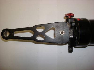

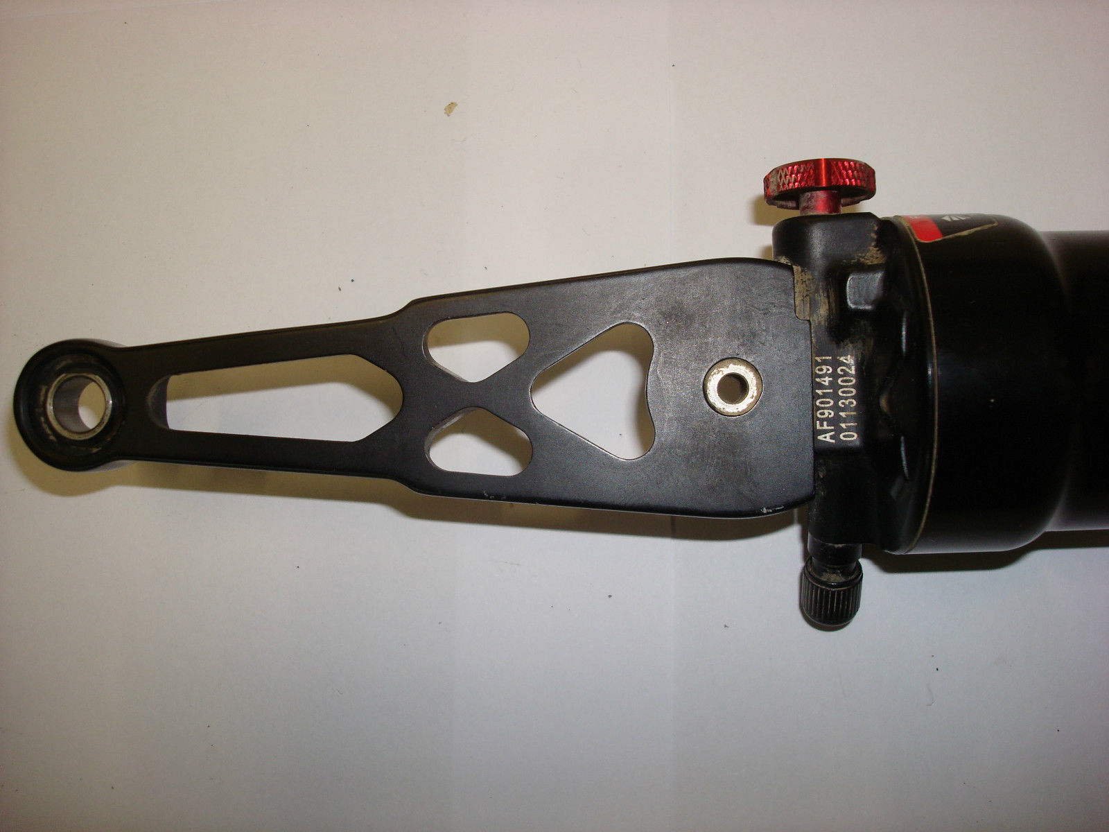

Не интересная  :neg: ,  голимый китай ,  я такие на тао-бао и алиэкспрессе  видел, да и какой  смысл на немецком ибее покупать у немца китайскую раму  ;-D ?
Жаль конечно что центурионы исчезают из  продажи,  прикольная рама. А что касается не стандартного амортизатора , то при желании проблема легко решается стандартным аммортом с ходом 63 мм  и  переходником вот таким
а вот так выглядит в сборе
У куба AMS больших ростовок  вполне себе свободный треугольник под аккумы , у самого такой. Сейчас за сравнимые с центурионом деньги на bike-discount  есть кубовские рамы  найнеров,  но к сожалению дропауты под ось , поэтому либо мудрить с переходниками/усилителями под заднее МК или использовать переднее мотор-колесо
