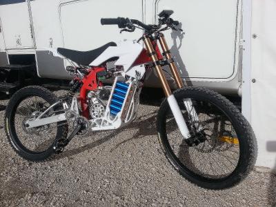

artbetep
Интересный вариант, хотя больше для миддрайва

Это на базе конструктора собрано http://www.motoped-choose-your-adventure.com/pro/
У нас бы кто такие наладил, а то коробки мне лично не нравятся.
Мы знаем электричество в лицо, но разве это повод.. (с)БГ
artbetep
ЦитироватьЭто на базе конструктора собрано http://www.motoped-choose-your-adventure.com/pro/
Да, я знаю. В принципе цена рамы и маятника сравнима с электроконкурентами, но с международной доставкой там всё печально.
Surf_el
Цитата: kucha от 30 Март 2015 в 16:47
Мелкосерийно тяжело сделать недорогую легкую пространственную раму.
А и не надо пространственную делать для легких конфигов. Очень удачный вариант, когда батка в своем корпусе располагается между двух параллельных труб и лежит на третьей. Просто кладется сверху и получается съемной.
telnet
Вы все сохните по той китайской раме на который наш коллега из Канады сделал супербайк? :)  А ведь кто-то же нас вроде обещал  завалить самоваром с подобным  конструктивом...  только вот тема заглохла.
А с другой стороны легкий конфиг подразумевает и легкую батарею , которая в свою очередь и не сильно больших размеров. Лично мне интереснее купить обычную велораму нормального бренда, которую  просчитали  на нагрузки, сделали  в заводских условиях с применением  передовых технологий ( типа батинг , гидроформинг и т.п.) чем покупать неизвестно что , полугаражного производства.  Да есть проблема с впихиванием батареи , но решаемо вполне.
