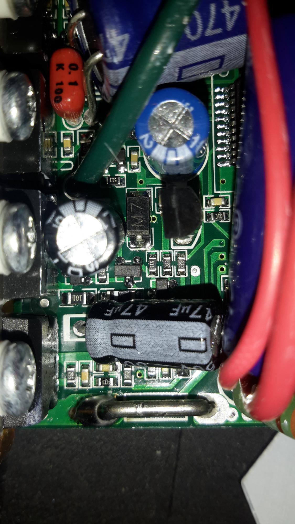

drossel
Подскажите пожалуйста, что перепаять чтобы при повышении напряжения отрубить защиту по верхнему порогу, а то рекуперация после 58 вольт отключается :ireful:
mr.Dream
Перепаять (пересчитать) резистивный делитель напряжения на входе микроконтроллера.
Вы не указали ваш конфиг. Если у вас 48В конфигурация, то предел для батареи 58,4В (ЛиФер к примеру), от перезаряда убьете батарею.
drossel
Батарея в подписи. Добавил 2 блока то есть на полном заряде
54,6+8,4=63 вольта, все нормально, но рекуперация пропала. А делитель это не тот про который zap (по нижнему отключению) говорил, его искать нужно где то возле микроконтроллера? Где про это почитать если есть?
Василий22
#39
Я подал 54.6в на слаботочку,(что-бы не паять) а на силовую 63в -рекуп работает, батки заряжаю 2-мя зарядками
А если делать как вы,то надо еще увеличить номинал резистора на входе lm317,иначе она будет греть контроллер
  вот здесь описано
drossel
  вот здесь описано
это я читал там описано как снизить отключение по переразряду, а мне наоборот ну наверное как у вас сделаю слаботочку на 54,6 воткну. Спасибо надеюсь получится.

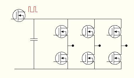

ingener
Надеюсь, тема для сообщения выбрана правильно  :bn:
Есть мысль попробовать собрать простейший  контроллер, но использующий принцип регулировки мощности не за счет ШИМ по фазам, а за счет регулировки общего напряжения питания силовой части, опять же, за счет ШИМ преобразователя.  Какие видятся плюсы - главное, режим работы мотора должен стать мягче и экономичнее ( т.е. лучше широкие импульсы при малом напряжении, нежели короткие импульсы при более высоком).  Простота конструкции - достаточно будет элементарной микросхемы типа TL494, UC3845  и подобных с минимальной обвязкой.  Обратная связь - по напряжению на силовом конденсаторе.  сам конденсатор может быть меньшего номинала, так как ширина импульсов всегда максимальна.
Минус - при обратной связи только по напряжению питания не будет стабильности  скорости. Но для самоката небольшой мощности это, может быть, и несущественно.
Хотя не составит труда и сделать ОС и по сигналам с датчиков колеса. Но это уже усложнение схемы,  а речь пока о минимально необходимой схеме, чтобы "просто поехать"  :-)
Также в схему добавился еще один силовой элемент. Но, учитывая, что он всего один, можно подобрать хороший ключ с малым сопротивлением.  В итоге отсутствие потерь от коротких фазных импульсов  может оказаться выгоднее, чем потери на доп.  ключе.

mr.Dream
[user]ingener[/user], в вашей схеме между ключем и конденсатором не хватает хорошего дросселя и запирающего диода или синхронного ключа. На емкостную нагрузку ШИМ работать не будет нормально.

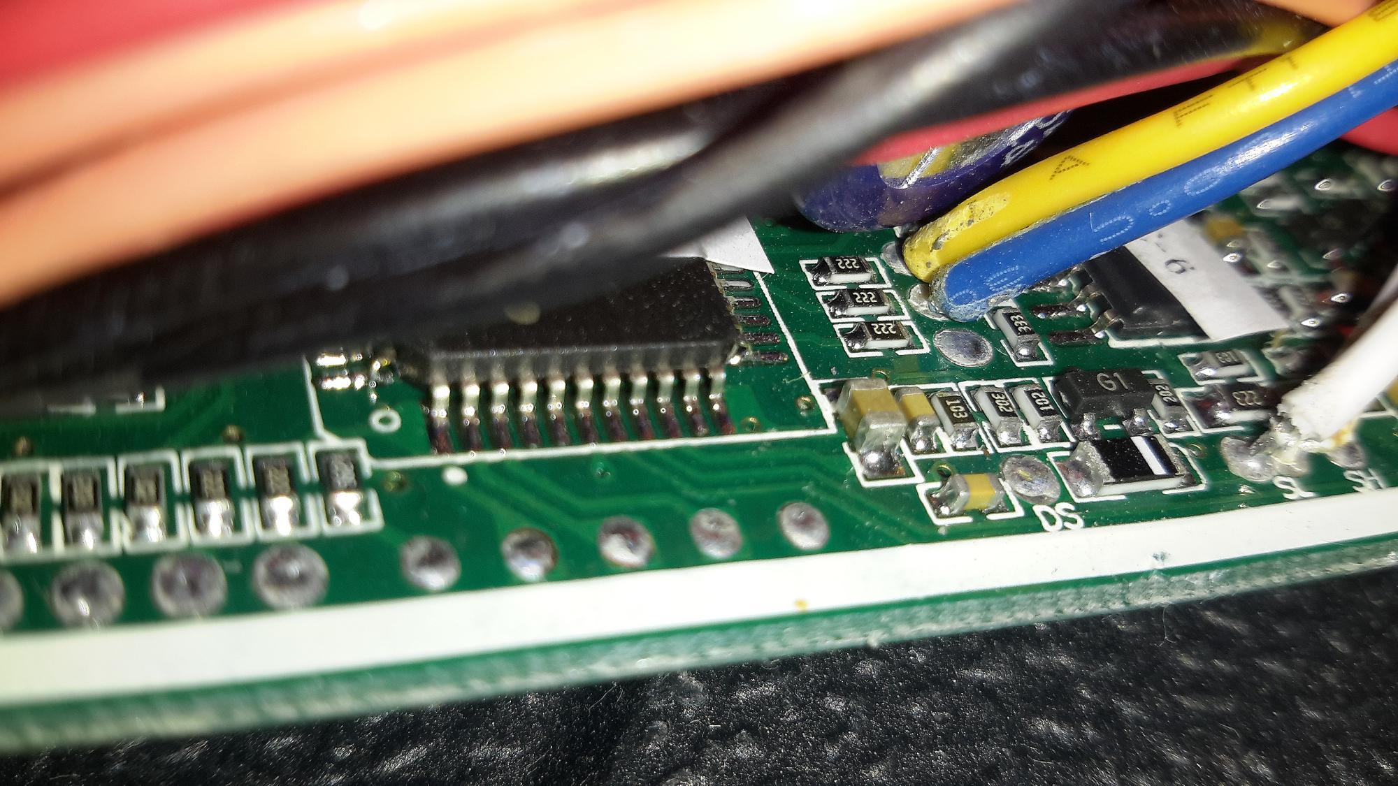

Здравствуйте, подскажите пожалуйста, правильно ли я понимаю расчёт?
Планирую переделать контроллер под 18s (с 10s)
76 вольт в максимуме.
Расчет сопротивления резистора перед стабилизатором LM317.
76-52 = 24 вольта мне нужно погасить на сопротивлении.
при токе 0.03 А мне потребуется сопротивление 24/0.03 = 800 Ом
но при токе 0.06 А на этом сопротивлении упадет уже 48 В.
76 - 48 = 28 В у меня останется на стабилизацию LM317 при полной нагрузке и полностью заряженной батарее.
ниже 15 В опускаться как я понял нельзя, остается 13 В рабочего диапазона
76 - 63 В. 63 В это 3.5 В на банку (18s)
Т.е разрядив аккум до 3.5 вольта на банку я получу критически низкое значение на стабилизаторе?
Что-бы тут можно было предпринять? Аккум у меня внешний, питание идет по 2-м проводам (из рюкзака) и кидать еще провод для питания низковольтной части не хотелось бы..
_Os
zap
Ну, что поделать, так работают "понижающие" регуляторы на резисторах :)
хотите - выпаивайте резистор и вместо него вкручивайте импульсную понижайку 50-100В -> 15В.
Либо подключайте низкоточку через амперметр (можно резистор оторвать отдной ногой) и замеряйте точно ток покоя и под нагрузкой именно Вашего экземпляра.
0.03-0.06 я дал ориентировочно, в достаточно широких пределах.
С уважением,
Андрей
_Os
Да, я уже попытался найти у китайцев что-то готовое, но  обычно там верхнее ограничение в 40 вольт. Пока думаю перепаять ключи воткнуть контроллер, погонять на 12s, померить падение на этом сопротивлении в разных режимах и попробовать расчитать сопротивление уже "ближе к телу". Спасибо за статью. Еще остался вопрос с делителем на отключение по разряду. Я буду повышать напряжение питания. Нужно ли мне менять делитель если мне не нужна рекуперация? Я опасаюсь что если не заменю на проц после делителя может попасть слишком много.
zap
Ну, обычно у микроконтроллеров есть диод от каждой ноги на VCC, так что напряжение выше VCC+0.5 не взлетит.
Но для подстраховки можно и заменить, если есть опасность что на делителе будет больше 5В.
С уважением,
Андрей
_Os
Спасибо, все заработало! (пока))))) Заменил ключи на народные 3110, поднял напругу до 18s.
Ток на стабилизаторе в моём конфиге оказался .047-.067А. Напряжение на нем было 30-35В. Стало 21-45В. Хуже конечно, но вроде в пределах. Сопротивление заменил с 300 до 700 Ом. Делитель тож поменял. Его возможно придётся еще настраивать. Как потеплеет надобно будет испытать. Ужасно любопытно что получилось. Самокат 13кг и 18s батарея.
Спасибо еще раз за помощь!!
