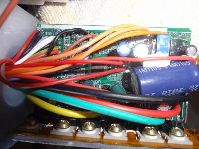

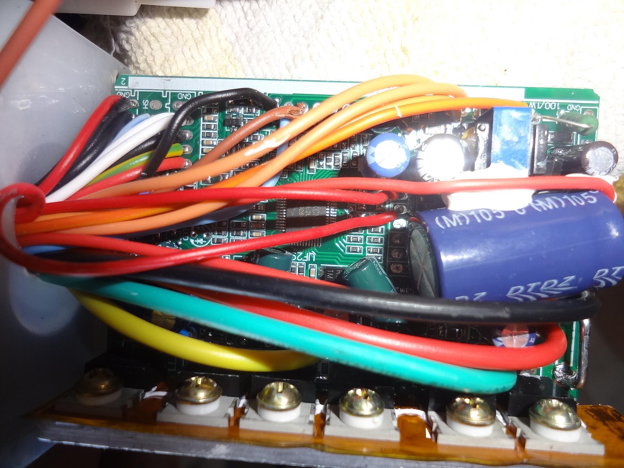

Можно сделать пуск мотор колеса более плавным? Суть в том, что при вращении ручки газа первые градусов 10 ничего не происходит, а потом резкий старт со скоростью 10 км/ч. Далее плавное ускорение до максималки. Это как-то прошито в главном чипе или можно резисторами подрегулировать? :bn: Контроллер самый простой.

Контроллер запускает мотор с 1.23в на сигнальном проводе с ручки газа. Сразу, рывком. 1,22в тишина- 1,23в -рывок. Если я сдвину магнит, рывок так и останется, просто пропадет холостой ход ручки газа. Непонятно, каким образом регулируются параметры старта.

Разобрал ручку газа, магнит был прилеплен криво, из-за этого сначала был провал, а потом резкий старт. Почистил, приклеил ровно, стало лучше, появилась скорость пешехода, которой не было. Всем спасибо! :-)
