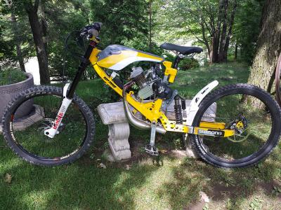

попался вот такой зверюга в сети
Полноприводный БензоЭлектроВелосипед.
а вот замечательное на тему фрикционного привода
Piramidon
Всеб, ничего, но для чего дрэл высунули в сторону, можно было развернуть на 180 и поставить под корзинку, смотрелось бы покомпактней.
TOM
Двигатель, установленный сбоку, будет сильно тянуть руль в сторону. Это никак не способствует безопасности движения. Проверено.
