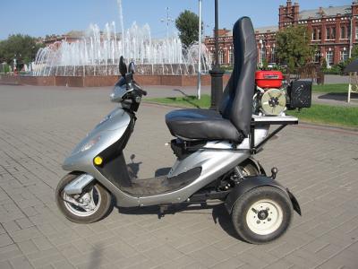

Чтобы не быть голословным - вот ссылка на страничку моего старшего сына. (http://vk.com/id30822997) Там в фотоальбоме его реверс-трайк с мотором от скутера. Сделан полностью самостоятельно. немного про него есть тут https://electrotransport.ru/index.php?topic=22123.0
