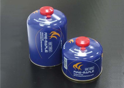

У меня вот перед носом лежат два туристических балончика по 250гр (газа). маленький на фото.
Есть на вид как балончики с краской.
Думаю пол килограмовые будут в самый раз.
Их через переходник на газовых заправках можно заправлять.

ЦитироватьУ меня вот перед носом лежат два туристических балончика по 250гр (газа). маленький на фото.
Это баллоны низкого давления и их толком ни на что не хватит (тут как раз выиграют батарейки).

сам то ими пользовался?
на 4 часа горения одной газовой комфорки. и все. грубо скипятить 10 литров воды.
во вторых газовый генератор по умолчанию тяжелее бензинки
в третих заправлять их нельзя на заправке. это ушлые заправщики нарушают.
Это балоны с СЖИСЖЕННЫМ газом, причём сдесь давление? Он там в жидком состоянии, а жидкость штука не сжимаемая. Или вы разницу между сжатым и сжисженым не видите?
Нет, для красоты держу, любуюсь.
Мощность туристических горелок знаете? (моя малютка 3300W, ТРИ киловата)
Официально заправлять нельзя, но ещё ни разу нигде не отказывали.
А вот то что газовый тяжелее бензинки, таки да, но переделывают же авто под газ, можно и лёгкий четырёхтактный переввести на газ ,ИМХО.
А газ хочется потому что не воняет, бензинку в квартире хранить нехочется.

ЦитироватьЭто балоны с СЖИСЖЕННЫМ газом, причём сдесь давление? Он там в жидком состоянии, а жидкость штука не сжимаемая. Или вы разницу между сжатым и сжисженым не видите?
Здесь вопрос не в сжатии, а наоборот в испарении, и для этого есть коофицент. Поэтому либо жестяные баллоны с маленьким кол-вом газа, либо уже тяжелые для газа большего объема. И 3 киловата это энергия горения. КПД малокубатурных газовых двс может и на 500w не хватить. И сколько у Вас эта горелка буде работать на 3кловатах?
