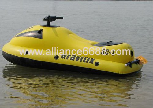

У меня скоро в распоряжении должен появиться(тьфу-тьфу,чтоб не сглазить :-)) вот такой аппарат.
Мотор электро 600 вт 36 в, батареи в оригинале свинец,но я, ессесно, думаю проапгрейдить:)
