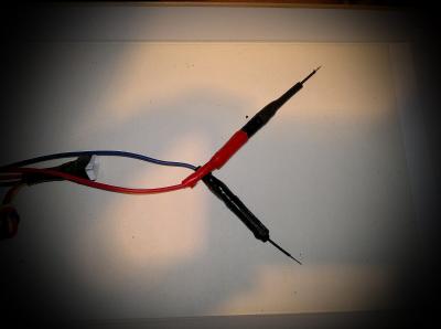

[user]dnipromen[/user], мобилозарядкой заряжать/балансировать оч. неудобно и рискованно...надо постоянно смотреть на вольтметр, т.к. ЛЖФ на верхнем пороге резко теряет сопротивление, т.е. напруга взмывет вверх за минуты.
Поэтому лучше заряжать настроенной напр. на 3,7В дисишкой, в идеале -  спецализированной, типа такой:
Там есть 3 светодиода, есть тонкая настройка токов и напряжений. Я подзаряжал через балансирные разъемы, без разборки батареи.

Но так ток не более 0.5 ампер максимум а такие ячейки это долго и в случае автора ячейки доступны для нормального подключения.Стрельните у когонить модельную зу и решите эту проблему за день иначе эта тема разрастется от советов извращенцев электротранспорта не ну реально зачем эти бубны если есть модельные зу хотяб аймакс б6 стоит 1500р и все удовольствия.
