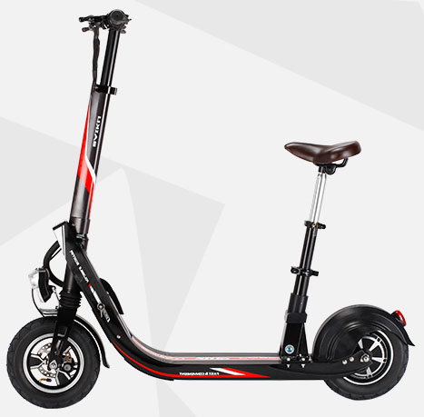

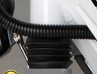

[user]васисуалий[/user], это я к прошлым вашим словам, о том, что вы сожалеете, что возились с модернизацией E-twow S2, а тут вышло такое устройство уже готовое.
Я вас разочарую, кроме того, что раздолбаются отверстия и узел складывания будет дребезжать, вас еще ждет люфт передней подвески, ввиду стирания и сплющивания пластиковой проставки. Надеяться, что с этим чудом Китай прома не нужно будет так же возиться как с E-twow S2 наивно. У многих к весне притупляется критическое мышление, на что и рассчитывают маркетологи...
васисуалий
Дык что, нету прогресса в сторону качества?(а то там кричали что-то на этот счет). И неужели они ставки такие короткосрочные делают (сезон). Спасибо большое, дружище, что нарыл косяки, а то бы я так и поверил,что там все патентованое-  перепатентованое и прям без люфтов и навечно.
   И спал бы плохо.
PeaceHaver
#452
[user]Scooters2[/user], короче, какая резюма: та же S2, только больше? Не, я такое брать не буду - а то уже подумывал всерьез заменить свой агрегат на это чудо.
По поводу дальности: реально там стоит мотор в районе 350 Вт, его скорость порядка 32 (у меня сейчас такая). С подобной батарее он в идеале может пройти 40-45 км, только если это не будут горочки и езда со старт-стопами.
Вот реально, что думаете: имеет смысл менять мой кастом на это чудо, которое все же чуть больше по размерам? Или этой штуки хватит на сезон?

Scooters2
Не в курсе, какую гарантию фирма даёт?
Очень не хочу разворачивать дискуссию по этому агрегату, больше чем я уже сказал можно сказать лишь купив и тестируя аппарат в течение пары лет.
Магазин с производителем заявляют хар-ки:
Максимальная скорость: 32 км/ч

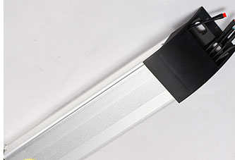

Аккумулятор: литиевый 48V 10.4Ah (499,2 Втч)
Максимальное расстояние на одной зарядке: 45 км
Такую скорость по показаниям GPS, а не велокомпа, можно достичь, если сильно накачать пневмоколеса учитывая вес наездника.
АКБ по сути 10.4 А*ч, у меня АКБ 11.6 А*ч. Емкости здесь меньше, но разница в напряжении, а повыш. напряжения хоть и дает больше энергии, но напряжение дает меньше прироста дальности хода, чем емкость(при равной второй величине). А еще не забывайте, что энергию за счет напряжения компенсируют пневмоколеса и повышенное потребление при тапка в пол, т.к. при увеличении скорости расход энергии растет в квадратичной зависимости.
Если рассматривать аппарат отдельно от ему подобных, то можно найти множество плюсов. Я же давал свою оценку персонально для [user]васисуалий[/user] применительно к e-twow s2.

Scooters2
#456
Цитата: PeaceHaver от 26 Март 2016 в 13:00
[user]Scooters2[/user], честно говоря, электрические моменты и показатели меня волнуют меньше всего. Даже если реальная скорость будет 25 км/ч и пробег 30 км - меня бы это устроило. Меня больше волнует конструкционный материал. Ведь основная претензия к е-тау - это дерьмолюминь и нарушение технологии в случае выноса. Как Вам кажется, люминь там аналогично неочень или на глаз прям так и не понять?
Вас пытаются удивить внешним видом самоката как у MINI Citysurfer Concept(JIEXG), но чтобы оно складывалось взяли неудачную конструкцию от OXELO серии Easyfold.
Дека здесь тоже цельнолитая, а оси крепятся на очень тонком листе алюминия.
Вы сказали, что 45 км он на 10.4 А*ч 48V АКб пройдет и что это вас меньше всего интересует. Если ехать как вы, то 45 км на одном заряде он не проедет, гарантирую.

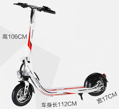

Китайцы уже торгуют копиями под брендом BAIKU и SHENGTE:
36V 10/13AH (350/400W MK) - разные конфигурации.
Заявлен материал рамы: Алюминиевый сплав 6061-T6.
Вес нетто: 14-15.3 кг
Цена 30 000-50 000 р., в Москве 60 000 р.

123Max
Цитата: Scooters2 от 24 Март 2016 в 17:11
Концепция деки и узла складывания от OXELO серии Easyfold, но штифт-зацеп смещен ближе к оси складывания, по образцу E-twow S2.
Материал - алюминий, со слов производителя. Ось складывания абсолютно не адекватна материалу и рычагу в разложенном состоянии во время езды. В алюминиевом корпусе будут раздолбаны отверстия.
