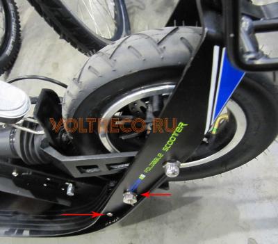

Я только что вернулся с веловыставки в Стокгольме и встретил очень интересного мужика с самокатом, ужасно похожим на мой Иноким, но при рассмотрении понял что это АйМакс, который уже описывался тут, правда в другой ветке и та модель которую я увидел явно отличается от описанного.
Вот что я увидел:
Здесь отзыв и видео, который я рекомендую для оценки механизма складывания и крепления ручек (2:45), но модель там другая, более древняя и сравнение кстати идет с ETWOW Booster.
https://youtu.be/8kwU_I1-iMc
Я поговорил с мужиком и пощупал самокат. Сразу скажу что очень приятно удивило качество всей механической конструкции, наличия света на заднем крыле (на видео нет) и дисковый тормоз слева (на видео справа), владелец уверял что самокат едет 30 км/ч и проезжает 40км. Я попробовал прокатиться, мотор оказался редукторный и довольно тихий, пришлось оттолкнуться, чтобы поехать, фривил я не почувствовал, возможно из-за нажатого курка газа, хотя самокат не ехал, толкаться было тяжело и ехал он рывками.
Позже, ощупав конструкцию руками, понял что сделан он монолитно, детали с огромным запасом прочности, два подшипника рулевой, никакого люфта, никаких доделок крыла не потребуется, спина защищена... покраска супер, но вес при такой компактной конструкции явно превысил все мои самые смелые предположения и составил никак не меньше 20кг. Задний дисковый тормоз подвел (как и у Инокима) и предательски подскрипывал при езде.
Я не знаю как смокат поведет себя после 3000км, у мужичка он явно и 200 не проехал, но почему-то у меня самые хорошие предчувствия. Китайщиной в механике там явно не пахло, поработал над дизайном кто-то толковый и учел все недостатки моего самоката.
В общем для тех, кто не планирует таскать самокат по лестницам в руке, а перевозить на авто и лифте я бы рекомендовал механику этого самоката вместо Инокима
