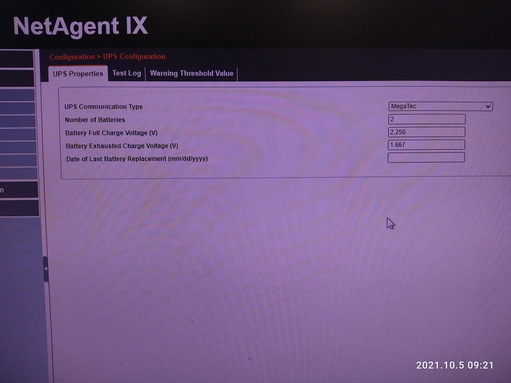

Цитата: selan61 от 04 Окт. 2021 в 15:19Мне так не кажется. У него даже в описании есть коды ошибок: повешенное(пониженное) напряжение на АКБ, ошибка заряда АКБ, превышение тока заряда.
Для того что бы вам не казалось надо взять в руки тестер и покрутить те "настройки" которые вам графический интерфейс позволяет крутить, это как минимум  ;-)  А гадать на кофейной гуще это не мой профиль.

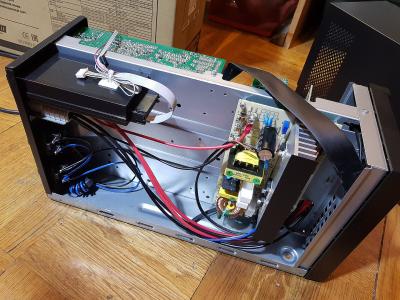

Вот в сети нашёл фото внутреностей вашего ИБП, на нём как раз та сторона в которой стоит блок питания который и осуществляет заряд акб и на нём виднеется тот самый (синенький) потенциометр для подстройки буферного напряжения.
Практика наше всё, у меня в обиходе на узлах 12шт ИБП подобного вашему и всё для чего там нужны подстройки напряжений это - приблизительный расчёт времени разряда. Выставляется напряжение в зависимости от напряжение АКБ, выставляется напряжение на банку в заряженном состоянии и нижний предел разряденного акб на 1 банку.
Но всё это ни имеет ни какого отношение к системе заряда именуемой буферный режим, она о приоре этого не предусматривает.
Далее сами, ибо нет времени и желания переуеждать кого либо в очевидном.

Огромное спасибо [b-b]Cyberpapa[/b-b] за столь полный и расширенный ответ. Теперь более менее ситуация проясняется.
Цитата: Cyberpapa от 05 Окт. 2021 в 00:07после чего подайте ток 0,05 С на 5-10 минут без ограничения напряжения.
Эту фразу не понял, что куда подать, и что смотреть.
У меня уровень электролита в банках примерно 1,5 см, если я добавлю воды и сделаю уровень 3см, как того рекомендует АКОМ, плотность сильно упадет и АКБ будет типа недозаряжен. Мне его снова полностью заряжать для увеличения плотности? Или просто включить на пару часов при напряжении на зарядном 16,2В для перемешивания.
Пусть получу плотность 1,27. При такой плотности согласно таблицы 5 буферное напряжение должно быть  2,17*6=13,0В.  Правильно?
selan61
Вам так же, огромное спасибо [b-b] Vova_n[/b-b] за внимание к моей проблеме и оказанную помощь.
Извините, что так надоел своими глупыми вопросами, просто хочу один раз разобраться и более не доставать.
Цитата: Vova_n от 05 Окт. 2021 в 02:12тот самый (синенький) потенциометр для подстройки буферного напряжения.
Этим потенциометром регулируется выходное напряжение БП?
Если я снижу это напряжение до 13В, тогда вопрос, а каким напряжением АКБ будет заряжаться после разряда при отключении электроэнергии. БП поднимает напряжение или это постоянное напряжение на выходе? И АКБ разряженное до 12В будет долго- долго заряжаться от 13В и так не наберет свою емкость.  И как поведет ИБП, который контролирует напряжение на АКБ и степень её заряда? Не начнет пищать и выдавать ошибки? У меня нет опыта, у Вас есть. Вам это кажется очевидным, мне нет. Если не затруднит, ещё немного со мной повозится и подсказать, что и как. Лезть в рабочую систему питания котла, наобум и проводить эксперименты, накануне зимы, как то боязно. А вдруг пойдет, что то не так. Хочу заранее во всём разобраться и всё предусмотреть.

Цитата: selan61 от 05 Окт. 2021 в 07:58Если я снижу это напряжение до 13В, тогда вопрос, а каким напряжением АКБ будет заряжаться после разряда при отключении электроэнергии.
Акб будет заряжаться током который будет отдавать блок питания, до напряжения которое вы установите на нём и далее оно будет действовать на акб постоянно, пока есть сетевое напряжение. Это и есть буферный режим, когда некое оптимальное напряжение на акб компенсирует саморазряд и поддерживает акб в постоянной готовности.
Цитата: selan61 от 05 Окт. 2021 в 07:58Этим потенциометром регулируется выходное напряжение БП?
Да.
Цитата: selan61 от 05 Окт. 2021 в 07:58И как поведет ИБП, который контролирует напряжение на АКБ и степень её заряда? Не начнет пищать и выдавать ошибки?
Я на работе не использую наливные акб и не снижал выходное напряжение ниже 13,52в.
В моём случае понижение было с 13,81в до 13,52-13,55в, ни каких ошибок ИБП не выдаёт.
Как поведёт себя в случае снижения напряжения до 13в пока незнаю, свободного экземпляра ИБП который можно было бы положить на стол и провести тест пока нет.
У вас есть возможность проверить это на практике, ведь выкрутить потенциометр на то же напряжение которое было, ни ктовам не запретит, как и опытно определить при каком напряжение на БП он выдаст ошибку.
Делать надо следующим  образом:
1. АКБ должны быть полностью заряжены.
2. Отключаете ИБП от сети и АКБ, снимаете кожух, заблаговременно приготовив проверенный (желательно поверенный вольтметр) и минусовую отворточку тонкую, прорезь в потренциометре около 0,6мм.
3. Подключаем АКБ, включаем ИБП в сеть запускаем в рабочий режим, ждём 15минут, пока акб достигнут максимального напряжения БП.
4. Подкючаем вольтметр к клемам на блоке питания!! не на акб и наблюдая за показаниями напряжения, по чуть чуть не более 90градусов за поворот отвёртки определяем в какую сторону идёт повышение напряжения, а в какую понижение. АКБ не сразу сбрасывают напряжение делаем паузы после поворота отвёртки в 20сек и смотрим.
5. Определевшись со стороной вращения, отключаем АКБ от ИБП, выставляем оптимальное напряжение на БП, подключаем акб и проверяем работоспоосбность ИБП путём кратковременного (1минуту) отключения сетевого напряжения, включаем обратно и дожидаемся подъёма на акб напряжения равного установленному. Если всё ок, отклюяаем всё от ИБП и собираем.
Если вы будете аккуратны и внимательны и будете соблюдать элементарные правила электробезопасности, ничего страшного не произойдёт и как писал выше вернуть всё как было ни кто не помешает.
Данную процедуру на аналогичных ИБП я проделывал уже 4раза, для установки оптимального напряжения на ИБП на узлах где нет кондиционирования и температура повышенна.
selan61
#2741
Цитата: Vova_n от 06 Окт. 2021 в 01:40Делать надо следующим  образом:
Сделал всё как Вы написали. Снизил до 27В на выходе БП, это 13,5В на каждой батарее.  Измерял прибором VICTOR VC890D На батареях так же 27.0В , правда на передней панели ИБП показывает 27,2В. Но думаю прибор показывает точнее. ИБП работает штатно, и ни каких ошибок не выдаёт.  Большое спасибо за помощь.
