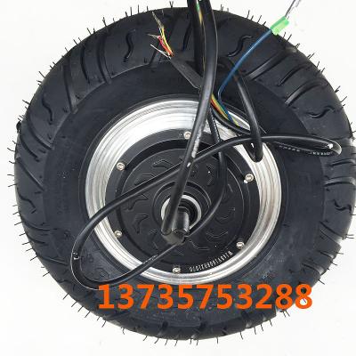

[user]Neo-Neo[/user], на рино стоит коллекторный двигатель и контроллер для коллекторника. Мотор-колёса бесколлекторные, значит и контроллер менять. С установкой обычно проблем нет. С подключением сложнее, как я понимаю, с контроллером Вы не определились? Но обычно подключаются по цветам фазы на фазные выводы, холлы (если есть) на провода холлов (тоненькие пять штук) через разъём. Иногда требуется подобрать подключение по цветам (таблица здесь была).

Цитата: Neo-Neo от 04 Фев. 2017 в 12:15
Ребята такое котор колесо если взять на замену своему 48в1000ватт цепному движку, как подключать его и не нужно ли менять контролер?
ссылку скинь,  тоже интересно)))
Друг мой я не помню уже где то нашел ))

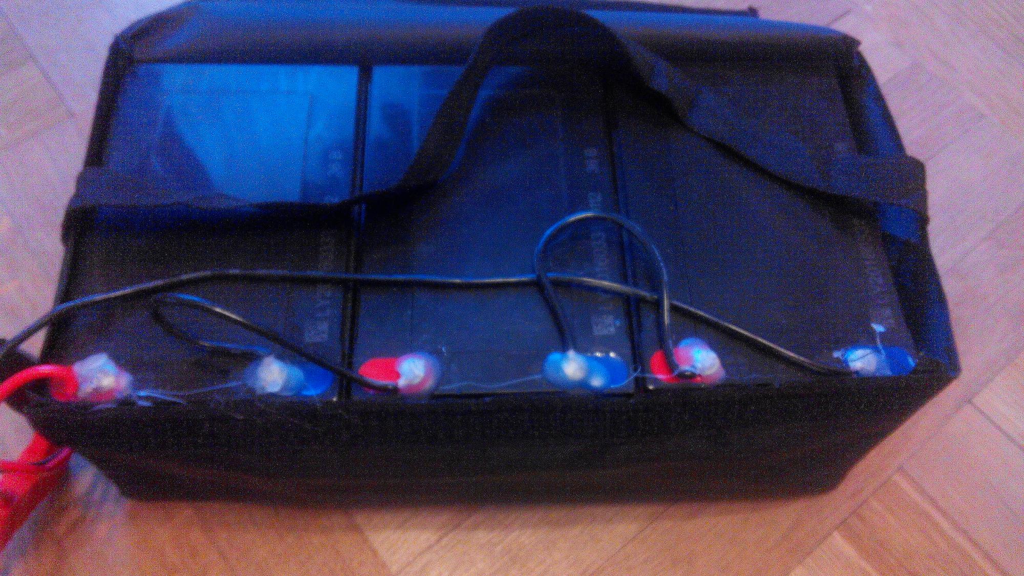

Все привет
Купил новые батареи 12 Ah,зарядил первый раз,пробег составил всего 8 км
Мотор 800 ватт 36 вольт
Второй раз аналогичная ситуация(
почему так? или аккумуляторы нужно как то раскачивать чтобы они медленнее емкость отдавали?
Вольтаж до зарядки на всех 3-х аккумуляторах 12.5-.12,7 вольт
после зарядки 13,6-13,9 вольт
мой старенький рино 48 вольт и 12 ампер и то дольше едет

Дак вот мои новые тяговые едут всего 7-8 км,чему я очень расстроен
только купил и тут такая досада
может действительнонужно раскачать!? Раз 10 заряда/разряда нужно дать!?
На моем стареньком рино 48В 1000 ватах пробег намного больше чем на новом 36В 800 ватном!!! Причем на Рино вес больше, колесики меньше,есть режим Турбо,и при постоянно включенном режиме пробег все равно больше нового 800 ватного! вот загадка!

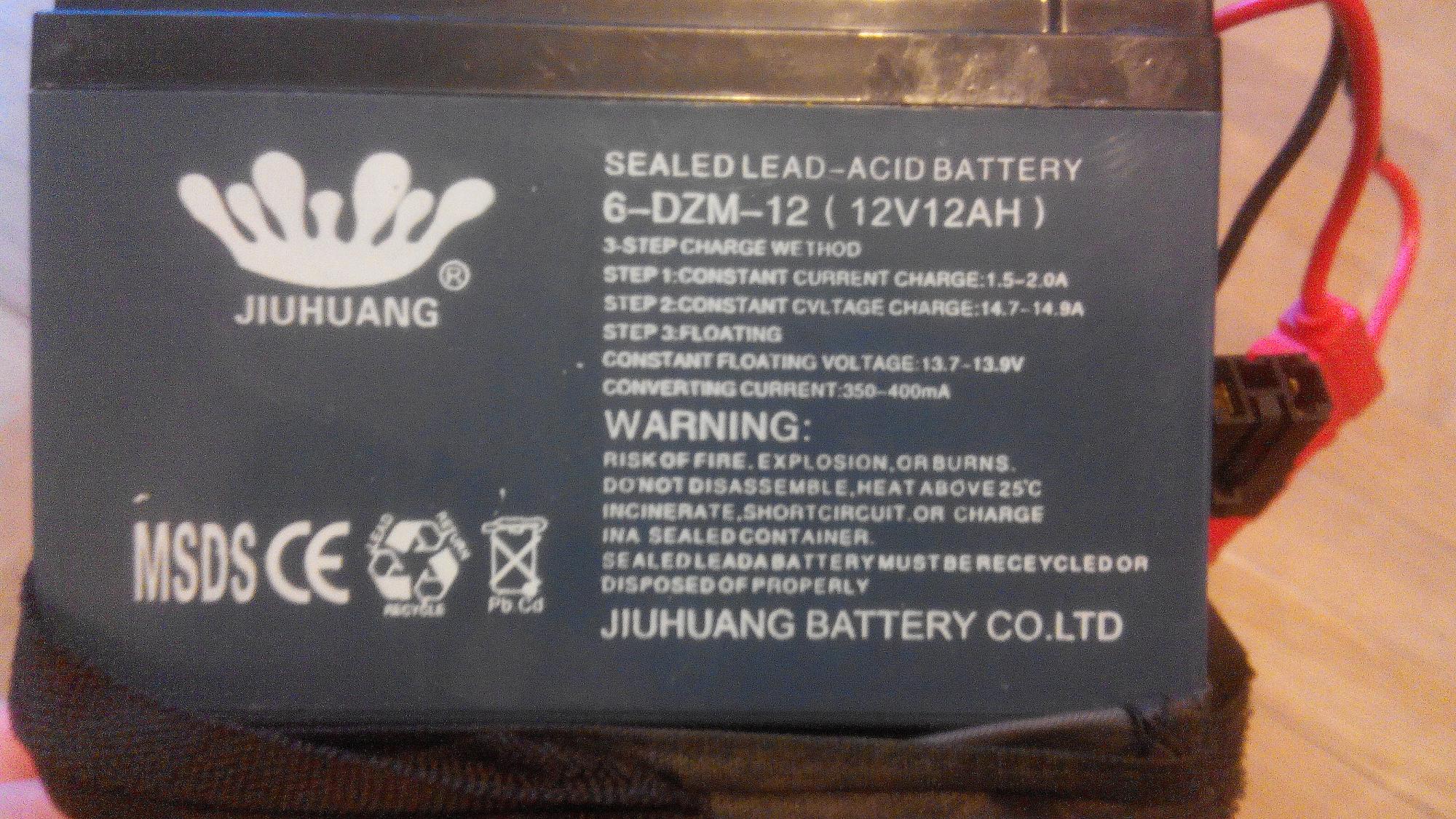

gde700
[user]Antonbet[/user], как промаркированы Ваши новые аккумуляторы?
Li-Ion microvast 55,5V 22Ah
Begode Tesla V2 литровая.

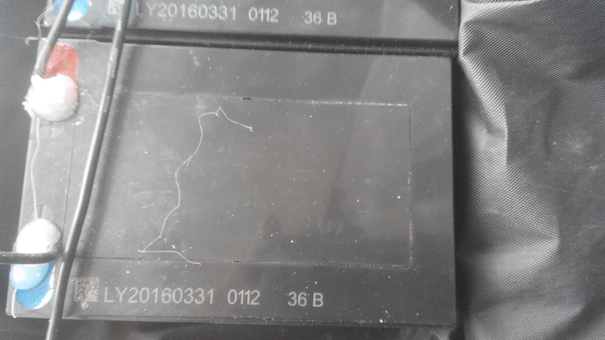

Antonbet
Вот так
Сегодня опять пробежал всего 7,2 км,причём полдороги ехал в полгаза
Напряжение на севших 3 АКБ одинаково 12,35В

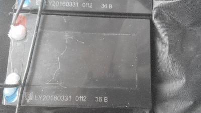

gde700
[user]Antonbet[/user], дата выпуска не указана?
Antonbet
Где ее искать?
Neo-Neo
Могу привезти из Китая для Рино 48вольт.LiFePo4 48v20ah из элементов 32650 5000mah по 17000руб. размер 30см*14см*12см  вес 10кг.Подробности в личку.
Antonbet
Это все обозначения
Как определить дату?
Но если были бы старые
Я думаю вольтаж бы не держали!
А что старые быстрее ёмкость теряют? Ведь не использовались!

gde700
Вольтаж - косвенный признак... Емкость у старых падает. И растёт внутреннее сопротивление.
Antonbet
Точно сопротивление растет? Не падает? Ведь емкость падает и при зарядке он быстрее заряжается,значит сопротивление меленькое!
что скажите про мои акки? Кстати заряжаются они до полного в течении 7 часов!
gde700
[user]Antonbet[/user], нет, не сопротивление уменьшается, а возможность запасти энергию за счёт химических процессов... Грубо говоря остаётся меньше активного вещества.
