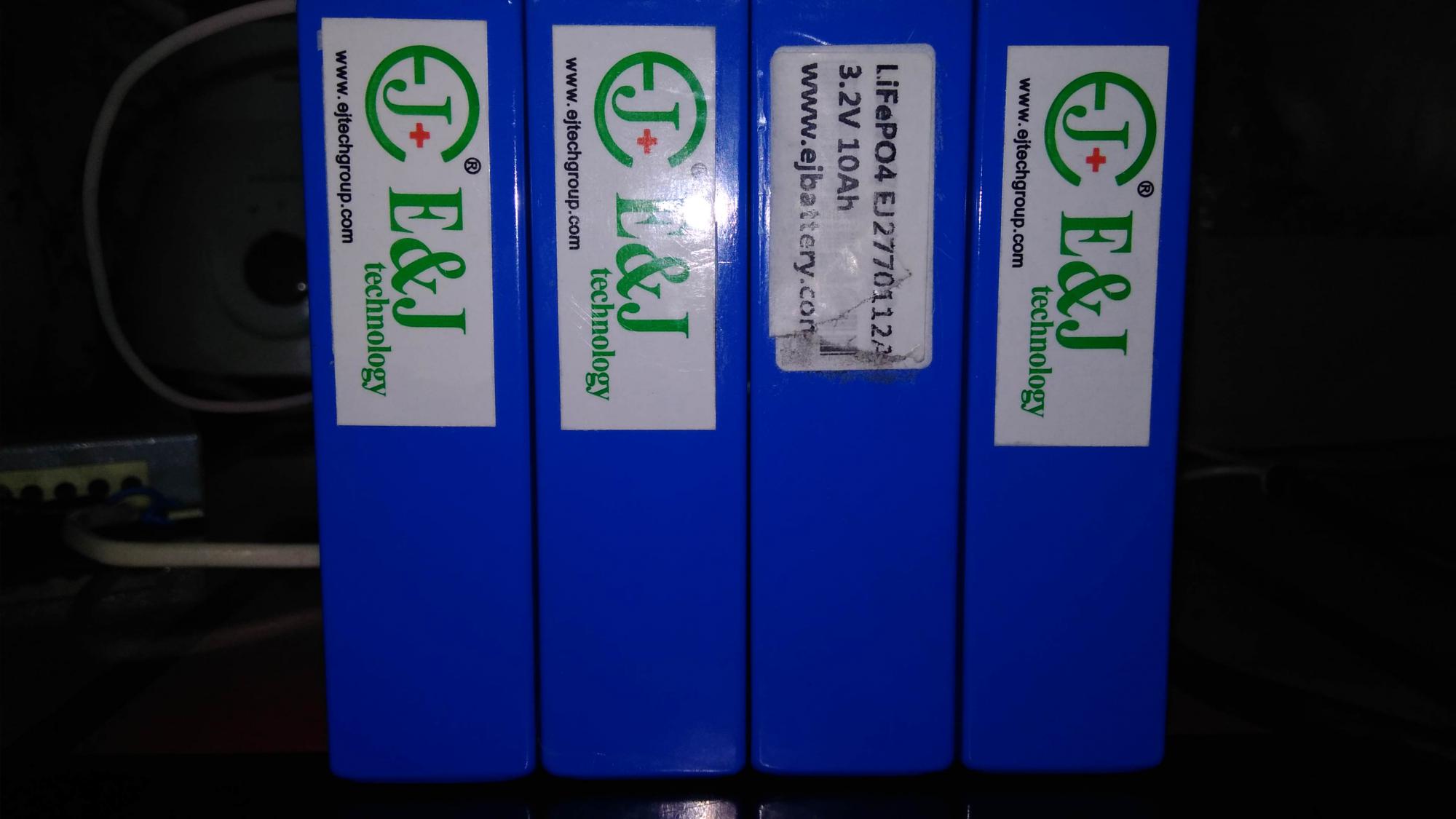

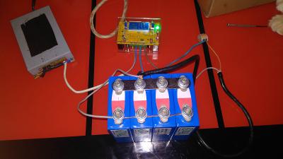

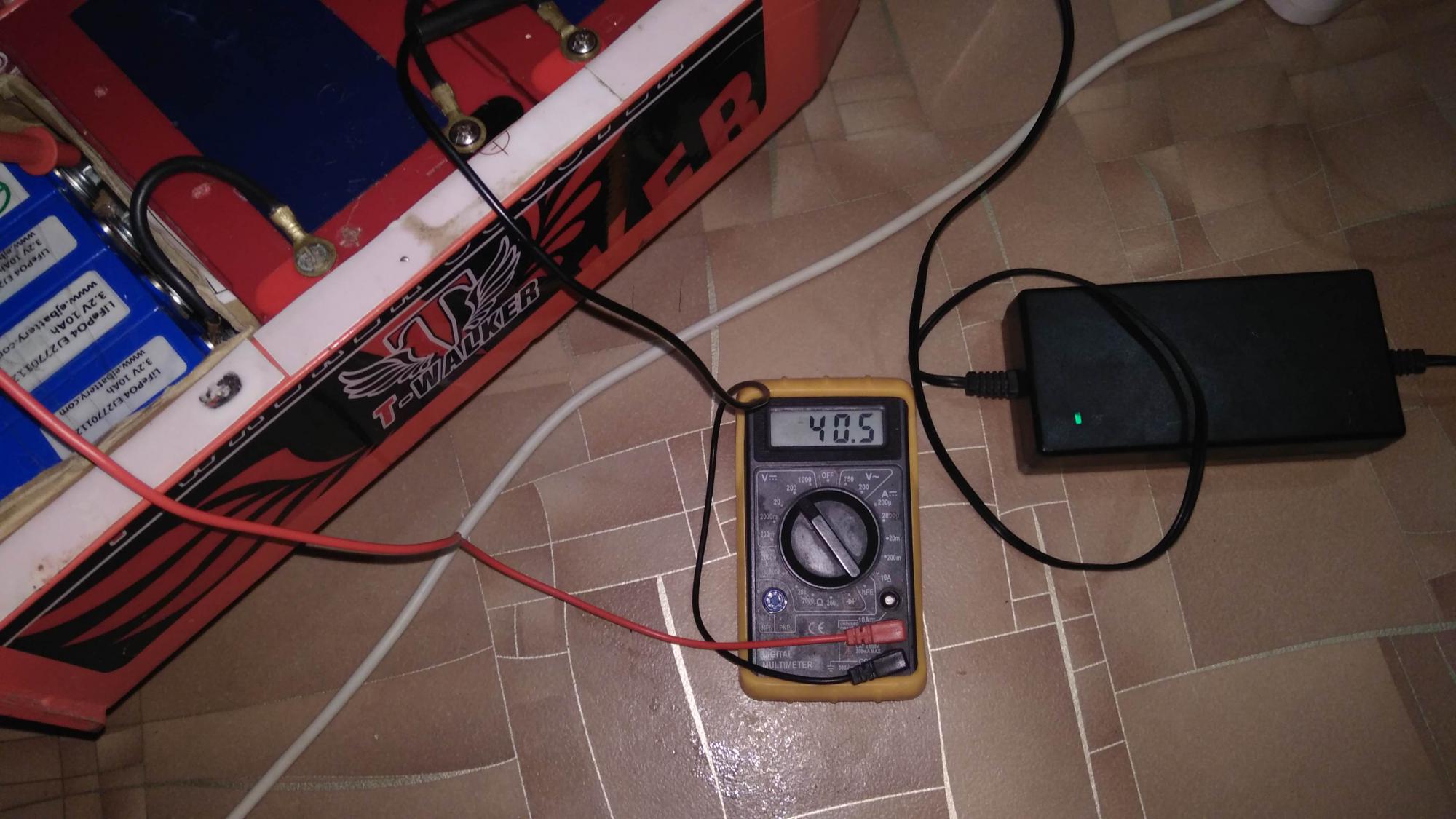

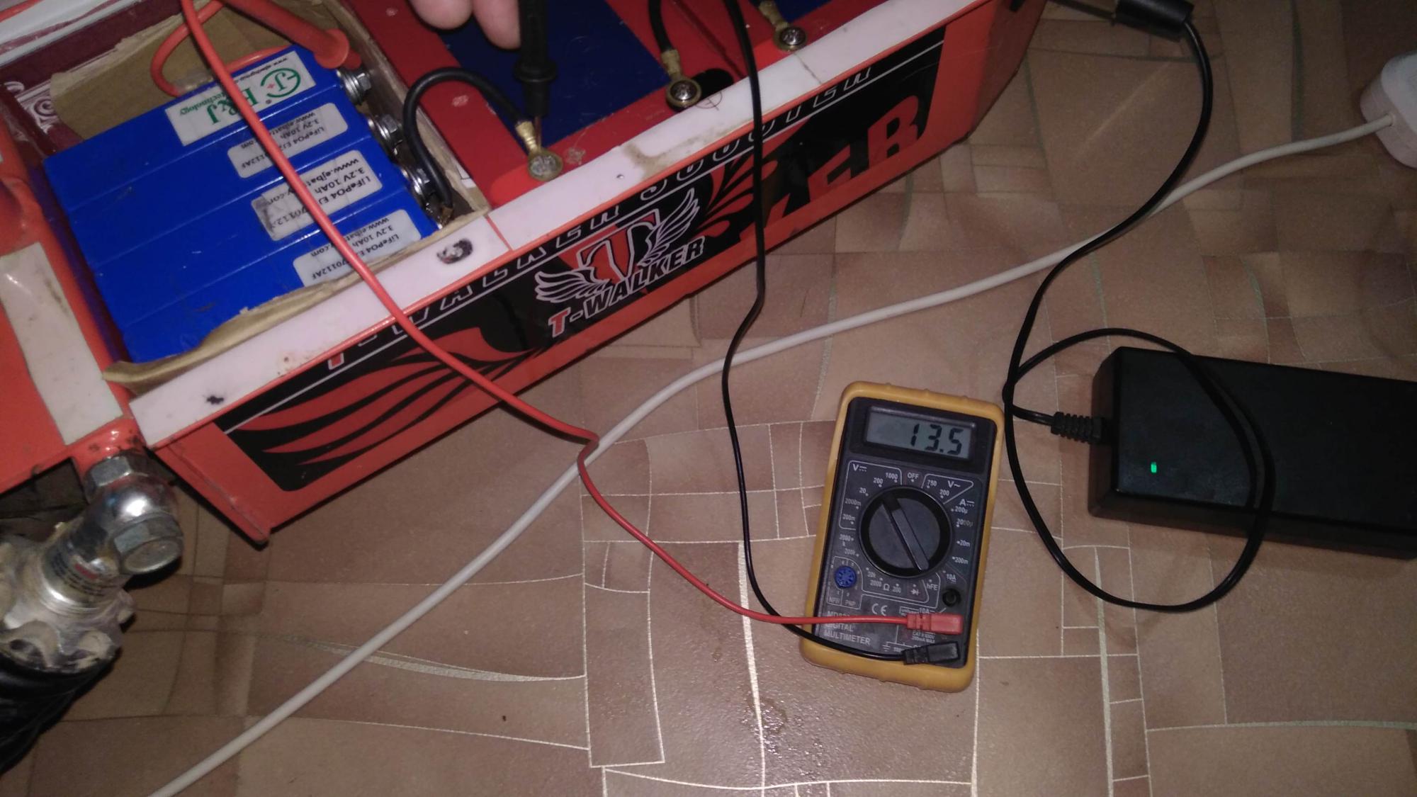

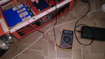

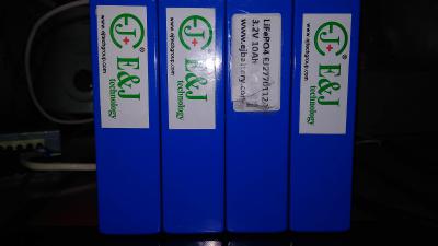

Всем привет парни! Приобрёл 4 ячейки LifePo4 призматика на 10Ач. Собрал из них акб. Получилась полная копия свинца, 14,4в при полном заряде. BMS пока ещё не прикрутил, но уже заказал. Зацепил его вместо одного свинцового, который был самый просевший. Заряжаю родным зарядным, при полной зарядке 43 вольта, потом загорается зелёный индикатор и напряжение падает до 40.5в, что равняется 14.33 в на один акб при полном заряде и по 13.5в при отпускании. Акб вышел 4000 с алиэкспресса, ячейки новые. Летает огонь

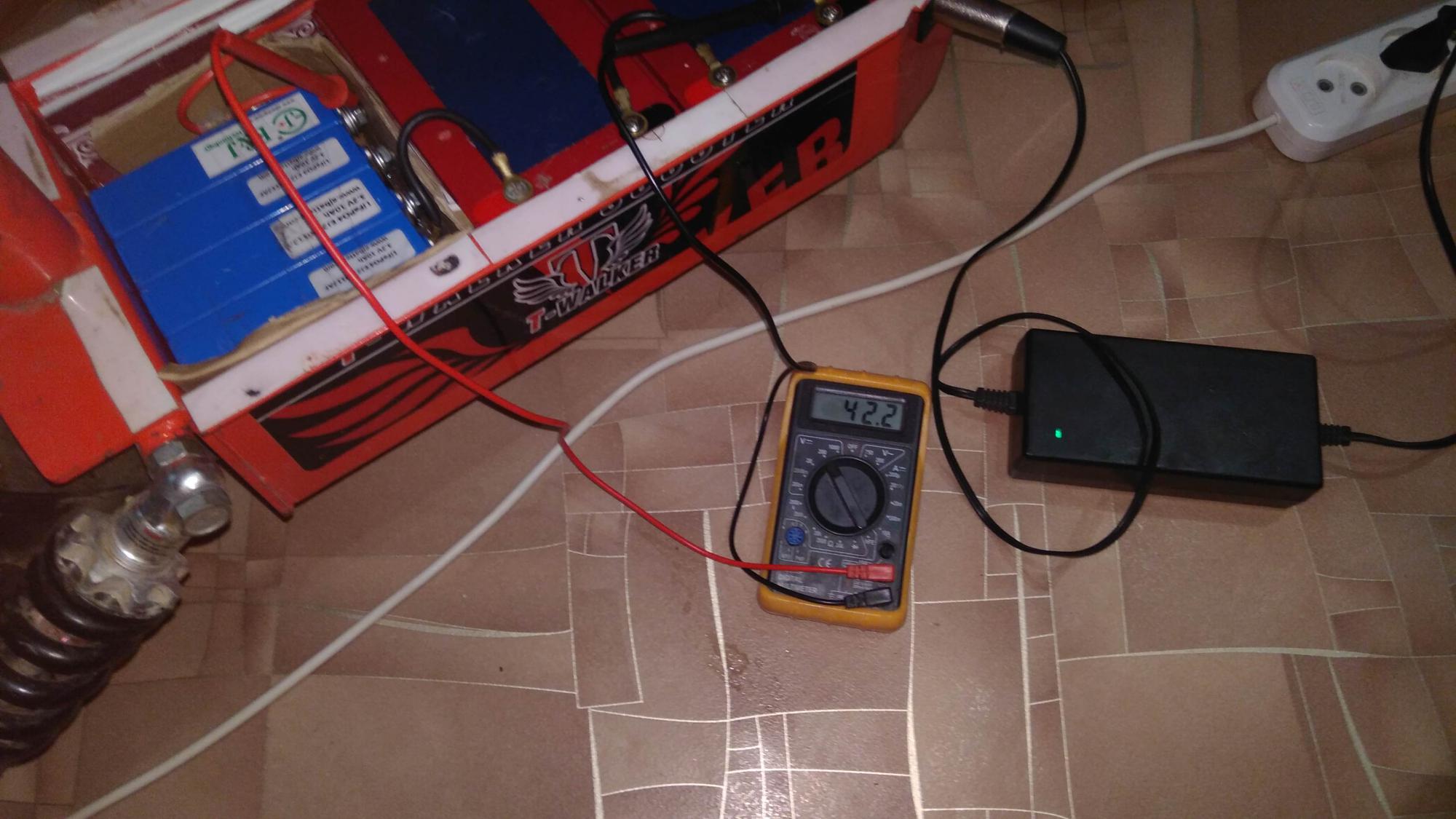

Кстати по поводу смешанной зарядки свинцовых акб и железофосфата. Заряжал после поездки родной зарядкой для свинца, которая 42.5 вольта выдаёт. Заряжала долго, потом загорелся зелёный глазок. Сейчас подцепил железофосфат к отдельной зарядке от 14.4в, ток через минуту упал до 0А и напряжение 14,4в, что 3.6 на банку, то есть он заряжен, два свинца на клеммах по 12.8в, сейчас попробую их отдельно прогнать на заряд, сколько возьмут посмотрю, но похоже, что они заряжены.
PS. Да так и есть, свинина берёт 0.4А при 14.4 то есть полная. В общем можно родной заряжать и не париться

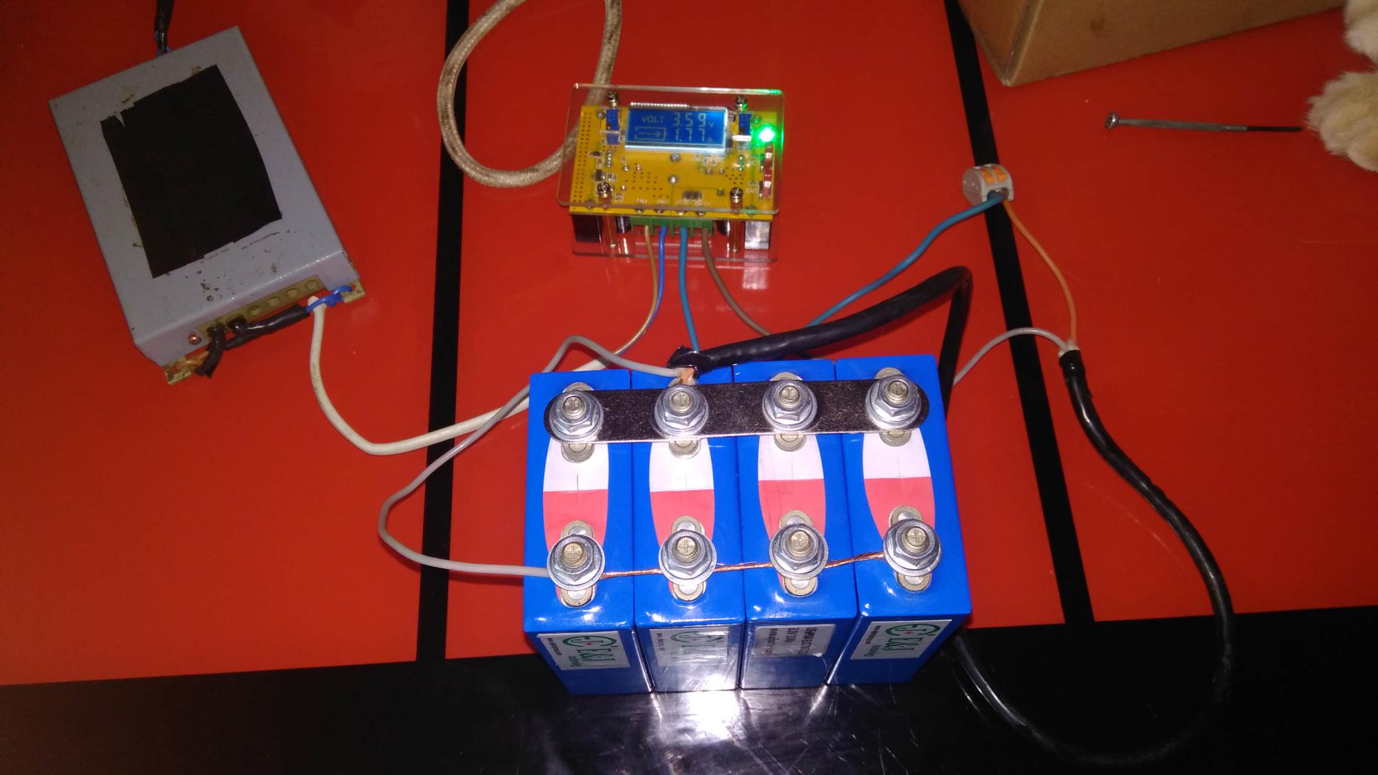

Поставил на сборку из 4 ячеек LifePo4 плату BMS. Соединил получившийся акб с двумя оставшимися свинцовыми акб. Заряжаю заводской зарядкой, через стандартный разъем. Под конец зарядки, на бмс начинают гореть лампочки балансировки, потом зарядник меняет красный глазок на зелёный. После этого напряжение на свинце падает, а вот литий, немного отступив по напряжению, начинает подниматься выше. На 14.4в на всём акб или при 3.65 на одной банке, бмс разрывает цепь зарядки, при этом свинцовые акб падают по напряжению к 13 вольтам. В общем, замену выходящих из строя свинцовых аккумуляторов, сборками из LifePo4, считаю полностью обоснованным, так как меняется всего один вышедший из строя акб, зарядник остаётся заводской, получаем большое количество циклов и отсутствие рисков пожара и тп. Акб обошёлся в 4000 и 300 рублей BMS. Акб вышел на 10Ач, полностью мобильный и отсоединяемый от самоката. Сегодня проезжал 4,7км беспрерывно, со скоростью 25км/ч, оставшееся напряжение на литии 13.22в, что 3.3в на банку. Свинец был уже на издыхании, ему более 5 лет. Полная переделка выйдет около 13000 рублей, вес батарей уменьшится вдвое, свинца дают максимум 300 циклов, при этом он прожил более 5 лет, про литий же говорят, что живёт до 10000 циклов, а это внукам теоретически докатывать

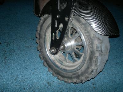

Цитата: Санек84 от 02 Июль 2019 в 19:38Опять заднее колесо в ноль. Проехал 50км с последней клейки. Из покрышки вынул гвоздь.
Поставить, как у нормальных РИНОф, шипастую резину 90/65х6,5 и не будет проблем.

serghant2000
У меня стоИт скутерная резина 3.00-8, но и колесо нестандартное, держит удар великолепно, за 2 года никаких проблем, считаю лучшее усовершенствование что сделал.
Как на счет внедорожной бескамерки? В прошлом месяце тоже вынул из покрышки гвоздище, дырку залатали в шиномонтаже, там же накачают насосом, ручным и автомобильным ножным не прокатит. Передняя покрышка пробег почти 6 тыс. км. задняя дырявая, вся в порезах, залиты герметиком белым, после ремонта жгут установлен, покрышками доволен.
Санек84
Эта слишком агрессивная, протектор великоват для города. В планах конечно поменять резину, но об этом буду думать когда эту искатаю. В принципе показала она себя не плохо, следы износа минимальны за 5-6 лет, но и пробеги не запредельные. Собирает вот только всё, скорее всего это связано с шириной покрышки. Камера уже не родная, клеится хорошо, качаю 45psi, давление держит, накат хороший.
