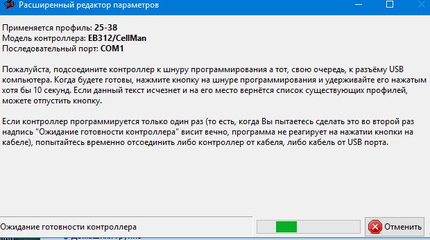

делал по инструкции,
на WIN10х64, XPD 0.3.3 запускается, но при попытке прошивки не прошивает, бегает ползунок, удерживал кнопку наверное минут 10. Толку ноль.
в диспетчере устройств такая вот штука:
из портов можно выбрать только COM1
что посоветуете?
Yaroslav
Цитата: GotenLand от 09 Июнь 2017 в 23:21
Не забыть про драйвер для вашего "шнурка".  - Что это значит ?
Это значит что нужно установить драйвер для вашего кабеля, точнее для микросхемы на которой он сделан. У меня вроде на pl2303. Судя по скриншоту диспетчера задач, драйвер не установлен.
Если драйвер не устанавливается, нужно перед установкой отключить проверку подписи драйверов. Когда драйвер будет установлен, в XPD выбрать именно тот порт на который назначен драйвер, в вашем случае com3. Кнопку 10 минут держать не нужно, все происходит очень быстро, глазом не успеете моргнуть.

С третьего раза получилось установить драйвер для шнурка. Были сложности, винда упорно уходила в синий экран при принудительной установке старого драйвера, приходилось сбрасывать биос, чтобы потом загрузиться. Теперь всё заработало!

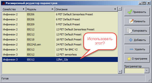

Подскажите, какой профиль использовать как шаблон для Cellman 12Fet? у меня вроде 3 версия, шью в 1 раз, не хочу напортачить.
На снимке оно?
Батка будет 16S  с соотв. вольтажом.
Yaroslav
[user]Stanislavchik[/user], нужно нажать изменить и поправить ВСЕ настройки под себя, глупо прошивать готовый, неизвестный, профиль.

Stanislavchik
[user]Yaroslav[/user], Это понятно, буду под свою батарею профиль править. Я беспокоюсь за коэффициенты пересчёта под шунт контроллера.  :-)
Сам себе отвечу: Стас, не парься, я прочитал за тебя эту тему, тут уже не раз возникали такие вопросы, бери этот профиль и настраивай под себя, проверяя результат мультиметром.
Yaroslav
[user]Stanislavchik[/user], не имеет значения какой профиль изначально, просто в настройках нужно выбрать 312 селлман и фсе!)
Строю лигерад
Stanislavchik
[user]Yaroslav[/user], Если бы у меня был профиль "бла бла cellman" я бы не спрашивал ).
В имеющихся профилях явно селлмановского нет, поэтому перестраховывался, но теперь уже не важно, тему вкурил, двигаюсь дальше  ;-)
