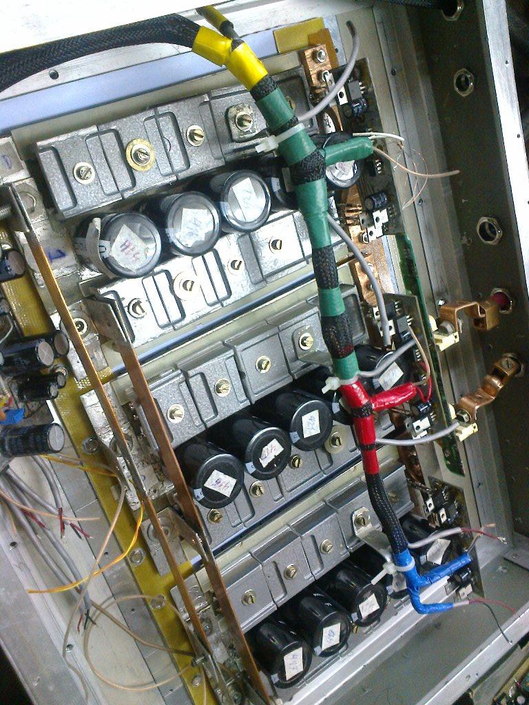

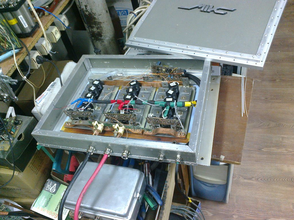

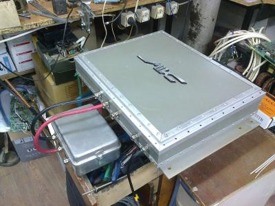

Приветствую всех.
В общем всё готово для запуска установки, который  я скрестил БУ  CURTIS 1234-5271  с моим  самодельным оконечным трехфазным силовыми ключами.
Вроде бы все правильно собрал но боюсь включить. Перепроверяю все узлы снова и снова и снова.
Решил запустить после нового года.
Выкладываю схему и фотки  для размышления.
в яндекс диске загрузил схему хорошем качестве.  https://yadi.sk/i/_VVONDs53R2Pd6
С новым наступающим годом
mikmur
#98
Приветствую всех.
Ну и пришло время запуска    установки, который  я скрестил БУ  CURTIS 1234-5271 с моим  самодельным оконечным трехфазным силовыми ключами. Пришлось внести изменение в схему драйвера ключа, который закрывался плохо.
Ну и рискнул запустить и запустился. Снял короткое видео.
https://www.youtube.com/watch?v=b6p1UxtH2Tw&feature=youtu.be
убрал диод и пустил сигнал на прямую
