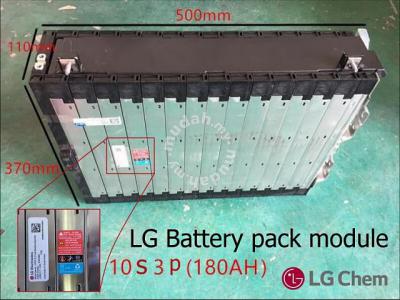

mikmur
вот эти аккумуляторы 42V180AH x 3 блок =126V180A   с доставкой и из Китая + растаможка  в Грузию - 6000$
https://item.taobao.com/item.htm?spm=a230r.1.14.8.5bb922f3VqLGPw&id=570175205547&ns=1&abbucket=3#detail

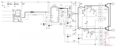

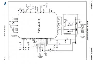

Добрый день. MIKMUR
С прошедшими вас праздниками.

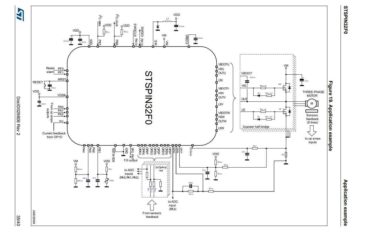

У меня несколько вопросов относительно инвертора от Toyota Prius
Я нашел специализированный процессор  STM32
STSPIN32F0  https://www.st.com/resource/en/datasheet/stspin32f0.pdf
Микросхема включает в себя
1.   микроконтроллер
2.   три полумостовых драйвера силовых транзисторов со встроенными бустрепными диодами и выходным током до 600 мА;
3.   четыре операционных усилителя для нормирования сигналов ОС от датчиков Холла или от бездатчиковой схемы;
4.   программируемый компаратор для контроля тока;
5.   встроенный LDO 12 В с защитой от перегрева для питания драйверов, компараторов и ОУ;
6.   широкий выбор дополнительной периферии: 16 каналов ввода-вывода, 5 таймеров, 12-битный 9-канальный АЦП;
7.   коммуникационные интерфейсы: I2C, USART и SPI.
и есть большое желание соединить её с платой инвертора.
Исходя из даташита микросхемы я разрисовал точки подключения, посмотрите пожалуйста правильно нет.
То есть из-за наличия собственных драйверов в микросхеме я не стал её подключать процессор к оптопарам.
Хотя честно говоря , чтобы не городить колхоз, хотелось бы подключится к разъёму инвертора, но я не знаю логику работы микросхемы  IC1801. Каким образом она управляется с трех линий разъёма MUU , MVU , MWU , а на выходе мы получаем 6 линий для управления мосфетами .
Если есть информация буду благодарен.
