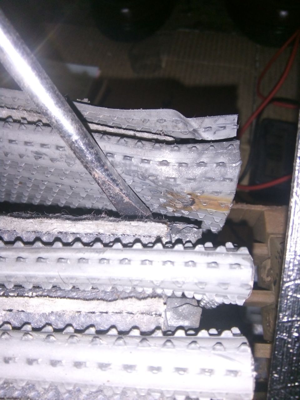

5 -ку еще не применял, пока этот 2В элемент "методично" обрабатывался 2В 30А CCCV c Vst=2,56V.
Похоже ( по описанию ) на так называемый "мнимый заряд"-плотность есть, высокий НРЦ есть, а емкость ( даже на токе 0,05С) отдать не может.
Теперь стоит на разряде 7,4А (~0,015C), прошло 8 часов, сейчас напряжение разряда 2,08В ( при подключении, через некоторое время 2,07В, затем , довольно продолжительное время 2,09В, НРЦ перед разрядом-2,16В). Этот 2В 480Ач С5 акк. элемент стоит на улице, на морозе, сейчас  -10*С.
Если даже попытаться выкачать побольше емкости малым (мизерным) током, а затем от цикла к циклу попытаться разрыхлить ("зажатые"?) намазки и увеличить доступную емкость  импульсным зарядом большим током, впоследствии, при глубоких разрядах большими токами и заряде стандартным CCCV  или IUI, не зажмутся ли намазки снова из-за того что когда-то было и КЗ, и глубокие разряды, и переполюсовка с возможным выходом (потерей) "расширителей" из "намазки" в объем? "Расширители" то ( возможно, хотя саморазряда по НРЦ в течении нескольких суток нету ) потеряны?

Я специально ("методично") провел 4 КТЦ: разряд током 20А и заряд током 30А ( и далее, снижающимся током до 2,56В ), что бы посмотреть, что даст этот метод в данном случае.
Как видно, набранная плотность 1,30 и высокий НРЦ 2,13-2,15В в течении 1-4 суток не есть показатель емкости!
Хотя, казалось бы, электроды чистые от сульфатов!
Что еще препятствует получению емкости?
Структура ПАМ и ОАМ?
После снятия КЗ элемент со "дна" (-0,2В, плотность-вода, перекрасившиеся электроды ) заряжался несколько дней напряжением 2,42-2,43В. А по "ВАХ" моего 2В 30А CCCV  ЗУ это ток 10-12А. В конце заряда еще 2 дня заряжался при напряжении 2,52-2,55В. Это, примерно, единицы ампер.
При номинальной емкости 480Ач получается очень низкая плотность тока!
Наверное, тут надо еще держать в уме КПД заряда при заряде в зоне (2,4В-2,55В) электролиза-реально в электрохимию идет еще меньше тока (КПД-20%?)! Совсем/чрезвычайно низкая плотность тока?
Прошло 9,5 часов разряда током ~7,4А ( выкачано 66,5А? ), напряжение разряда сейчас 2,04В.
Интересно будет узнать напряжение разряда на границе выкачки 100-120А и далее/более.
ну наконец-то дошло!  :hello: :bravo:
ЦитироватьХотя, казалось бы, электроды чистые от сульфатов!
кристаллы сульфатов вообще-то бесцветные. И видны как "белый налет" только на поверхности пластин-отводов.
То что внутри намазок - не белого цвета из-за смеси с материалом оксидов свинца.
(это вам как размышления).
ЦитироватьЧто еще препятствует получению емкости?
отслоения намазок от токосьема. может.
ЦитироватьСтруктура ПАМ и ОАМ?
может быть и так.
ЦитироватьПосле снятия КЗ элемент со "дна" (-0,2В, плотность-вода, перекрасившиеся электроды ) заряжался несколько дней напряжением 2,42-2,43В. А по "ВАХ" моего 2В 30А CCCV  ЗУ это ток 10-12А. В конце заряда еще 2 дня заряжался при напряжении 2,52-2,55В. Это, примерно, единицы ампер.
"перекрасившиеся электроды" это переполюсовка?  :hello:
Если "да" то как насчет сульфата бария ? и как насчет саморазряда? И как насчет "Сорока ты был прав"?  B-)
ЦитироватьПри номинальной емкости 480Ач получается очень низкая плотность тока!
вы банку проверяли на большом токе? в 100-300А ?
она отдает токи или сразу сваливается в ноль?

Электроды в таком виде:
https://electrotransport.ru/images/4/10jo4nf.jpeg
https://electrotransport.ru/images/4/1hgh27c.jpeg
Аккумулятор выпуска 01.2017 ( примерно ).
То есть там все чистенькое и новенькое, кроме КЗ.
Прошло 14 часов 40 минут, скачалось ~ 106А, напряжение разряда 2,04В.
Разряд продолжается!
Разряд начался в 8-30 местного времени, сейчас 00-48 местного времени, тогда разряд продолжается уже 16 часов 18 минут. На данный момент скачалось ~120,5Ач.
Напряжение разряда также 2,04В, как и 2 часа назад.

Сходил, посмотрел, напряжение разряда 2,15В-держится еще!
Местное время 04-00. Всего время разряда - 19,5 часов.
Скачал порядка 148,5Ач.
Попробую разрядить до 1,8В. Или 1,85В.
На улице ночью где-то - 16*С.
Следующий выход через 2 часа.
Спасибо Kass!
Очень признателен!
Заносить не буду, он в пыли и в каплях кислоты, надеюсь всю емкость не отдаст, и плотность не понизится меньше чем 1,18.
До этого удавалось разрядить на 100-110Ач до плотности 1,26.
Если в этот раз отдаст даже 200Ач, надеюсь плотность будет (в обьеме) 1,18 ( внутри АМ конечно будет ближе к единице, но я его подловлю на 1,8-1,85 и тут же на заряд ).
