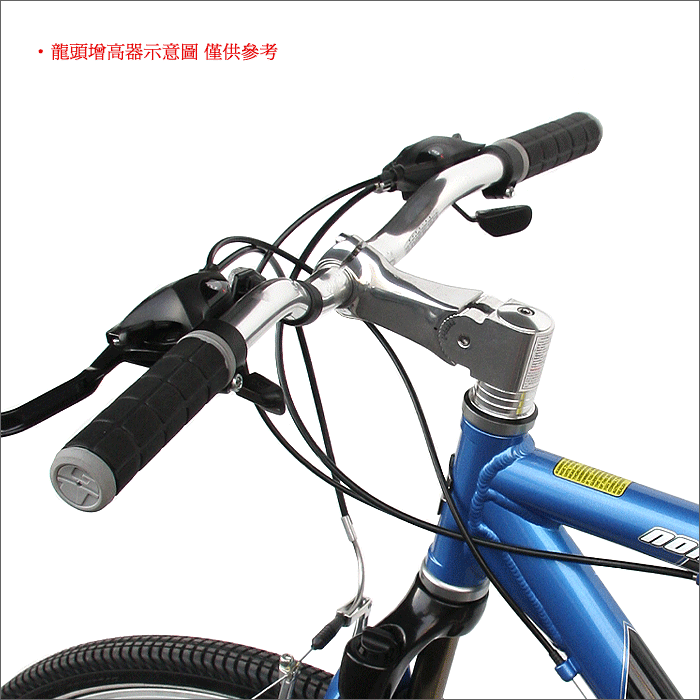

Ищу вынос
На свой МТБ ищу вынос... в общем.. не нравится мне посадка МТБшная. 10 лет езжу, 10 лет не нравится.
Сейчас стоит вот такой вынос
подъем порядка 10см... может меньше... 5...
а есть ли повыше варианты? Ну сантиметров на 15 чтобы выше рулевой уехать. Лучше регулируемый.
Руль менять не хочу, вынос нужен чтобы заменить не продевая в руль, как на фото. Т.к подогрев намотан и муторно будет снимать
Райзеры смотрел - 2-3см разница, т.к руль уже райзер. Седло опускать не хочу - и так нормально.

можно как clite вынос к себе развернуть, сместится сразу центр тяжести назад, что есть хорошо для экстренного торможения.. вопрос с тем, удобно ли будет
Kullx
#7
А как такой вариант?
ranger
охахах! хочу! Где взять!!!! ??????????????????

в общем случайно зашел в http://www.velomotomagazin.ru/ на пр. энгельса и там нашел
за 450(!) руб, удлинитель штока рулевого, немецкий, сделанный на тайване, с регулировкой быстрой...
и переходниками подо все возможные варианты.
как он там оказался мне узнать не удалось. Чудо.
забрал последний! так что вот браться христиане!

только что закончил ставить. Умаялся по самое не могу. Все просто, но не просто. ;)
в итоге поднять руль можно на 15см точно, можно и больше. Я 2 см потерял на проставках и еще всего на 3см выдвинул саму колонку. Вышло порядка 8 прибавки в высоте абсолютной. Больше провода не тянуться да и может и хватит. Ну и главная причина это рекомендуемый предел с моей вилкой.
В общем в комплекте инструкция как ставить и что допустимо и т.д...
