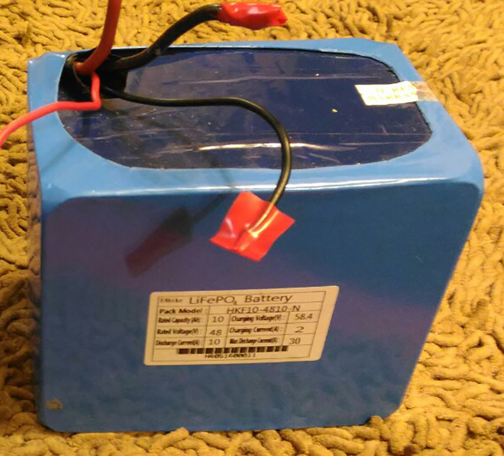

У меня 2 акуммулятора на48в10амп лифо4.Хочу подключить 2 батареи вместе чтобы поднять амперы до 20 как правельно подключить .плюс к плюсу минус  к минусу я правельно подклучил.Подскажите.
Slavemaster
[user]LEVWA[/user], правильно. Соединять батареи лучше полностью заряженные (при одинаковом напряжении).

Я подключил 2 акуммулятора в каждом есть бмс .В каждый акуммуляторе по 48в10ам.Чтобы добавить амперы я подключил плюс к пюсу минус к минусу.Мотор работал хорошо  при езде и перестал работать. При повароте ручки газа какбуто внутри двигатель проворачивается и мотор не работает. Крутанешь колесо мотор и поворачиваешь ручку газа мотор начинает крутится и начинает  идти  треск с колеса и колесо остонавливаеться колесо пока крутится газ добовляешь опять колесо начинает крутится и тоже самое.Подскажите в чем причина .В моторе или в контролере.провода проверял мотор  Mxyc 750vatt контролер марк1 покупал комплект.
[user]LEVWA[/user], с вашими проблемами, надо в другой теме жаловаться,
В этой,  другое обсуждают - читайте название темы.  ;-)
