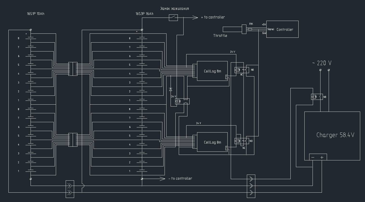

Стандартная ситуация: для дальняков иногда хочу подключать параллельно второй АКБ lifepo4 16S 10Ач. Первый (основной) lifepo4 16S3P 16Ач. На обоих аккумуляторах БМС - НЕТ! Защита собрана на cellLog-ах. Контролер настроен на батарейный ток 40А.
Электрическая схема:
Естественно соединять два АКБ буду полностью заряженными.
Чтобы не тратиться на отдельную защиту второго АКБ планирую подключится к существующей. Сомнения в балансировочных разъемах и проводах. На основном АКБ уже имеются балансировочные разъемы SP1310/9p которые рассчитаны на 3А и балансировочные провода AWG18(0,823мм2) общая длина между АКБ примерно будет 50-60см. Как прикинуть возможный ток при разряде в этих балансировочных проводах? Выдержат разъемы и провода?

[user]Alex-s115[/user], батареи будут соедини силовыми проводами, так?
Ток будет идти по ним, по балансирным будут идти мизерные токи - в случае если внутренне сопротивление каких-то ячеек в одном аккуме заметно больше чем у другого. Поскольку у вас лифер и перепад уровня напряжения там не большой - то и токи будут незначительными. Думаю даже 1 ампера не будет.
Проверьте на практике с помощью амперметра.

Alex-s115
10А это при каком напряжении? Всей банки, 50В? Или каждой ячейки? Вообщем без определения в.н. сопротивления не разобраться. По расчетам на максимально возможный ток потребления 40А и параллельном подключении к АКБ 16Ач выбрал сечение силовых проводов резервного АКБ 2,5мм2 думаю будет достаточно. А вот с соединением балансировочных проводов нужен эксперимент с амперметром в разрыв балансировочных проводов и все будет ясно: соединять между собой балансировочные провода или поставить пищалки/чекеры.

DIVAS
[user]Alex-s115[/user], ставьте на вторую батарею отдельную защиту (нормальную BMS) и подключайте батареи в параллель либо через разделяющие диоды (с рекуперацией нельзя), либо вручную выравнивая напряжение.
Вообще, перекоммутация батареи крайне не рекомендуется при эксплуатации, т.к. все соединяемые параллельно элементы должны быть точно выровнены по напряжениям. Но даже если всё это учитывать и соединять батареи только в заряженном виде, в жизни часто возникают случайности, когда вторая батарея отключается (например, плохой контакт в разъёме) и позже подключается снова. Вот тут-то и вылезают вышеупомянутые сверхтоки.
PS. Кроилово приводит к попадалову. Всегда. Не экономьте на защите батарей.
