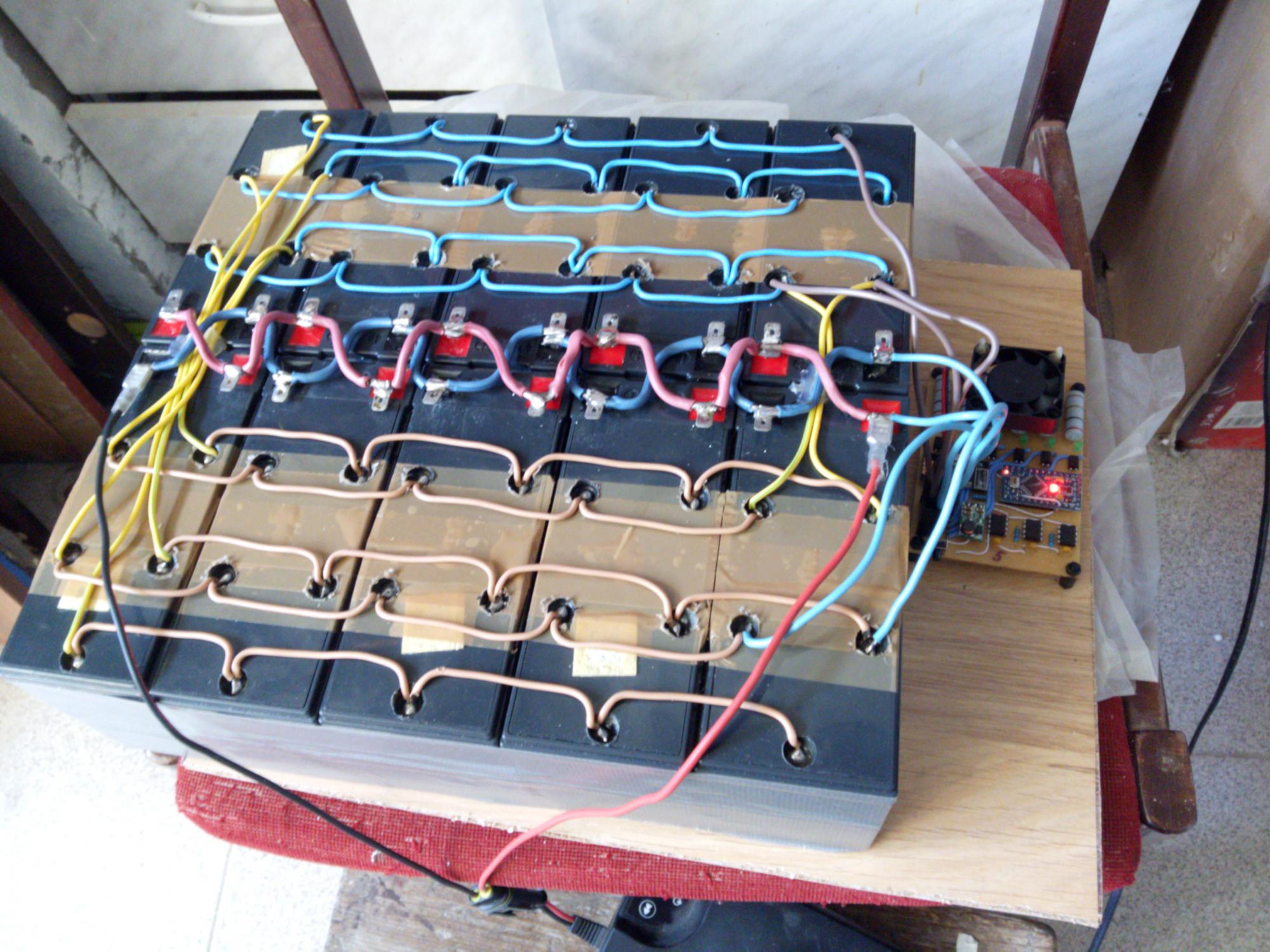

Набрал для своей "солнечной системы" много-много мелких аккумуляторов UPS'ов по 9Ач с названием "Long".
Стояли они в какой-то серверной, и были выбракованы по сроку что-ли, - не помню. Ну я их и приобрел в количестве 40 штук не сказать чтоб дорого  :-).

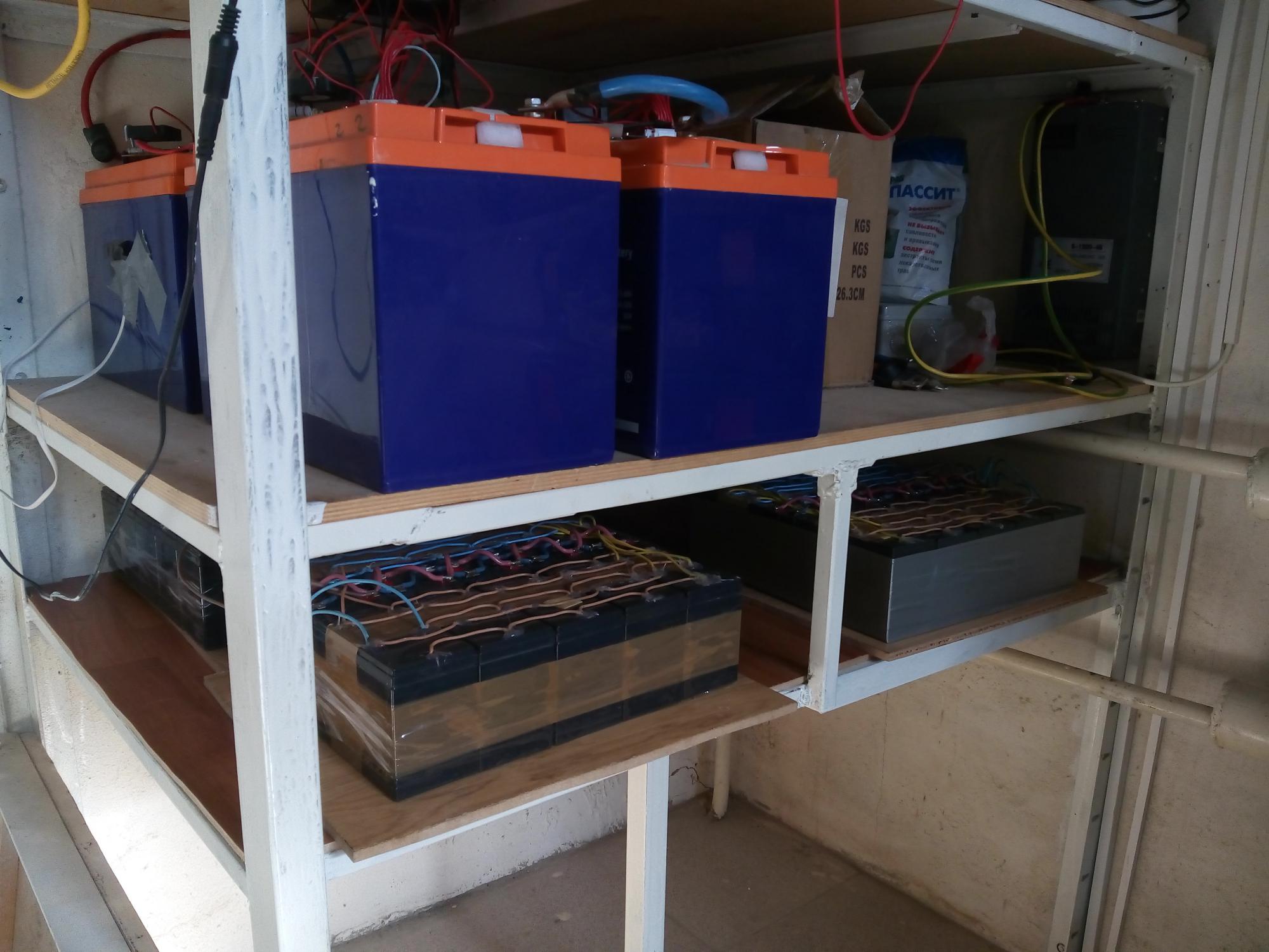

Выборочно проверил остаточную емкость некоторых, - показали 7-8Ач. В итоге я их собрал в 4-е массива по 10 шт. В каждом массиве запараллелил не только выводные контакты, но еще и банки для подвешивания моих побаночных балансиров. Вот что в итоге получилось, на фотке соединения с перемычками еще не залиты термоклеем для герметичности.
Сделал для них отдельную полочку в своей "серверной", дождусь с Али нормальные разъемы, все соединю и подключу к системе

Нет, ничего не прокапывал, решил, что раз отдают 7-8Ач, то можно сделать только хуже.
НРЦ по некоторым банкам имело небольшой разбег - +/- 0,02В. После запараллеливания банок естественно все выровнялось. Когда дозаряжал после сборки напряжения на банках тоже держались практически ровно до самого конца заряда. Ну тут еще и балансиры не давали банкам разбегаться.

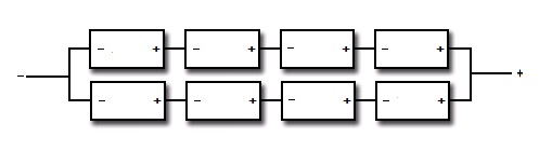

Опыт побаночного запараллеливания у меня есть. У меня 8 АКБ (по 100 Ач, гелевые) соединенных на 48В по схеме 2P4S работают пятый год.
Почти год назад я заметил, что в одном АКБ одна банка практически умерла и из 100 Ач номинала при первом КТЦ выдала только 3 Ач. После наверное месяца мучений она у меня стала в итоге выдавать как и остальные около 70 Ач. Но у нее почему-то держалось очень низкое напряжение НРЦ - примерно на 0,05В ниже остальных банок, и при разряде она также держалась ниже остальных и никакими силами не поднималось.
Я поставил АКБ с этой банкой в систему и одновременно запараллелил его банки с другим, более здоровым АКБ. Думал, что здорповый АКБ со временем вытянет эту банку вверх. Но получилось наоборот, больная банка утянула здоровую банку вниз и в ранее здоровом АКБ появилась больная банка с теми же симптомами.
У остальных АКБ в которых я тоже запараллелил банки такой ерунды не случилось. Но и особо сильного здоровья им не прибавилось.
Сейчас планирую перекоммутировать свои 8 аккумуляторов по другому. Не соединять их попарно, а сделать две последовательные цепочки из 4АКБ - 4S2P.
и на каждый АКБ теперь поставить отдельный побаночный балансир,
