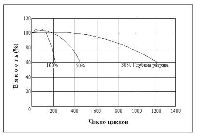

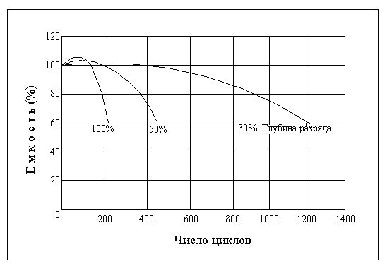

Да конечно. Это общий график (сильно похож на реальность)
Далее прикреплён PDF файл с рекламной сравнительной таблицей и графиками зависимости срока службы от глубины разряда
Добавлено 02 Июн 2015 в 19:13:37
Реально конечно столько циклов Свинец не даст, но функция кривой  зависимости отображена вполне похоже.

вот в этом файле можно ещё почитать о сроке службы и посмотреть график страница 12 ;
моя практика эту зависимость подтвердила. :-(

UDAV
 [user]chek[/user],
Судя по приведенному графику при ста процентах мы имеем 220 циклов  а при 50%  -  440-450 циклов  соответственно?   Меня не подводит зрение?   6_6

chek
Просто поделите на три  количество циклов на графике, и получите реальность, но смысл от этого не меняется, чем меньше глубина разряда, тем дольше срок службы.
К стати это справедливо и для литиевых АКБ.

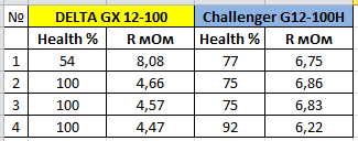

 У меня дома есть небольшая "солнечная система" с 2,2 кВт солнечных панелей. Инвертор МАП Гибрид 4,5 кВт на 48В и 8 свинцовых аккумуляторов по 100 Ач каждый. Аккумуляторы двух разных фирм 4 шт. DELTA GX 12-100 и 4 шт. Challenger G12-100H. Покупались и начали работать осенью 2014 года.
Понятно, что использовать в одной связки разные аккумуляторы это вредно, появляется разбаланс, но так уж сложилось.
Соединены они цепочкой на 48В, 4S 2P, в каждой паре соединил разные АКБ.
Режим работы в основном ожидание в подзаряде, отключают электричество редко, ну может раз месяц разряжаются процентов на 30-40 максимум. Заряд идет трехстадийный, с периодическим полным отключением заряда и ожиданием снижения НРЦ до заданной величины. Т.е. алгоритм не как у тупого ИБП.
Некоторое время назад стал замечать, что аккумуляторы в одной паре быстрее других теряют емкость, напряжение при разряде снижается быстрее. Решил разобрать всю сборку и провести аккумуляторам КТЦ.
Пока проверил все 8 аккумуляторов китайским тестером для батарей вот что получилось
После 3-х лет работы по показаниям тестера 3 из 4-х аккумуляторов DELTA совершенно не потеряли своего здоровья, одному только сильно поплохело, сейчас поставил его на контрольный разряд Кулоном. Попробую помучить его имеющимися зарядными устройствами, и BL1215 пригодится как раз.
Аккумуляторы Challenger в тех же условиях работы потеряли емкость больше, чем DELTA, хотя и стоили по-дороже. Думаю подобная инфа может кому-то пригодиться при дальнейшем выборе марки аккумуляторов.
p.s. После первого разряда та DELTA, которая показала 50% "здоровья" отдала всего 2,9 Ач. Видимо какой-то серьезный заводской дефект вылез, я проверял в том числе и эту батарею 1,5 года назад, она нормально отдавала 100 Ач.

Цитата: Яков93 от 16 Янв. 2018 в 15:16Решил разобрать всю сборку и провести аккумуляторам КТЦ.
Остальные тоже будут проверятся на разряд?
Цитата: Яков93 от 16 Янв. 2018 в 15:16Аккумуляторы Challenger в тех же условиях работы потеряли емкость больше, чем DELTA, хотя и стоили по-дороже.
И кто-нибудь оправдает бОльшую потерю тем, что они весят на 1,2 кг - меньше (при большей цене).   :-)

Цитата: Дм. от 16 Янв. 2018 в 21:37Остальные тоже будут проверятся на разряд?
Да, конечно, все восемь штук проверю. Заодно можно будет прикинуть достоверность показаний китайского тестера.
p.s. Закончился первый контрольный разряд аккумулятора Challenger под номером 1, тестер показывал его здоровье как 77%. При разряде нагрузкой 3А (в Кулоне мощнее нет) он отдал 79,04 Ач из номинальных 100 Ач. Попадание предварительного и реального результата удивительное. Вполне возможно что это совпадение.

Яков93 , я не вкоем случае не хочу вас обидеть, но фраза  "3 года работы" -- это очень громко сказано :kidding:
В основном , эти три года они увас стояли на хранении с подзарядкой, а не работали ежедневно, как в реальных автономных системах.
За три года именно работы, даже с глубиной разряда всего 20% ( каждый день ), свинцовые аккумуляторы теряют больше 50 % ( это в лучшем случае), в худшем до полного умирания. У меня так умерло уже 2 комплекта свинца.
Добавлено 15 Мар 2018 в 14:09
По факту мой свинец отработал ещё меньше, так как на зиму ( 4 мес ) в году они не циклировали.
